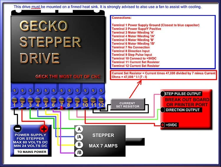

@maarten,
- het is leuk om te horen dat alles nu werkt.
- ik heb veel gedownload en gelezen over de gecko drive ...
maar over die pin #10 heb ik niets gevonden.

Gewoon de handleiding lezen.....MarcoPajotter schreef: 18 nov 2025 06:30 @maarten,
https://www.geckodrive.com/support/g203v-manual-rev-7/
(PDF: Pagina 4:)
En als je op deze pagina kijkt: https://www.geckodrive.com/support/stepper-wiring/Terminal 7: Disable
This terminal will force the winding currents to zero when tied to the step and direction controller +5V.
Terminal 10: Common
Connect the controller's GROUND to this terminal
Krijg je dit plaatje:
en daar staat:
Niet dat je er iets mee kapot kan maken, maar werken doet het zeker niet.Terminal 7: No connection
Terminal 10: Connect to +5VDC

En als je dan iets beter gelezen had, stond er dat dat nu net niet voor de 203v geld.This wiring diagram applies to all 80VDC 7A rated stepper drives including the G201, G201X, G202, G203V, G210, G210X, G212, and G213V. The G203V and the G213V will use a COMMON GROUND signal on Terminal 10 instead of +5V.
Maar het staat er wel heel onduidelijk.

Dat is het probleem met die hele gecko site en apparaten.hugo stoutjesdijk schreef: 18 nov 2025 17:08 En als je dan iets beter gelezen had, stond er dat dat nu net niet voor de 203v geld.
Overal staat het alsof het algemeen geldt en dan in de kleine lettertjes staan de uitzonderingen.
Je moet je gebruikers wel heel erg haten als je dit als probleem oplos stroomschema publiceert....
