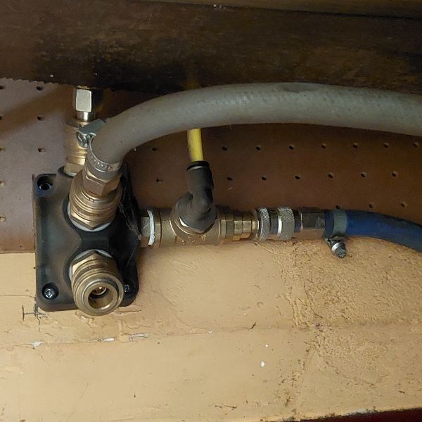

Kjelt schreef: 21 mei 2024 11:08 Welk terugslagventiel heb je gebruikt?
Zoiets:
https://tameson.nl/products/clp7-m-b-cv ... uitendraad
Ik heb enkele muurplaten gemonteerd en de compressor aanvoer komt hier van onderaf. De gele slang gaat naar de volgende muurplaat met de kleine compressor. (Zou nog een dikkere leiding kunnen worden maar voldoet voor nu.)
Die heb ik dit weekend gebouwd ...

Bedankt Breaker, ik zie nu ook G1/2 - G1/2 versies 8)
