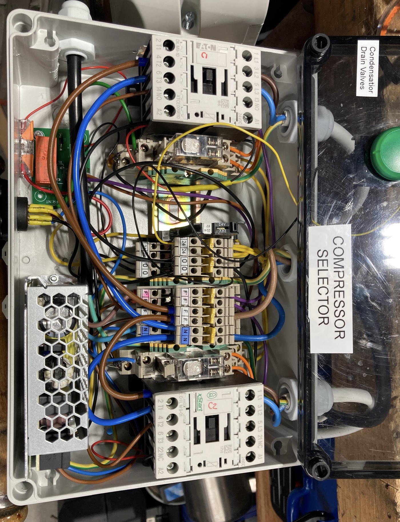

Ik heb ook een kleine en een grote compressor. Beide zijn op de luchtleiding aangesloten, beide met een terugslagventiel, de kleine houd de boel normaal op druk met een klein buffervat (20 l), de grote schakel ik handmatig aan als dat nodig is, daarnaast kan ik ook nog een drukvat (200 l) achter de grote bijschakelen bij grote klussen. Dat terugslagventiel bevalt mij het best: De grote lekt een klein beetje en raakt op een gegeven moment geïsoleerd van de kleine, daarna blijft de leiding op druk. En als de grote opnieuw aangeschakeld wordt, wordt het vanzelf weer één systeem.
Ik heb wel geprobeerd om het zo in te regelen met de drukschakelaars dat de grote het overneemt van de kleine, en de kleine het laatste beetje aanvult op de grote, maar liep altijd tegen een scenario aan waar de kleine overuren maakte omdat:
- Er veel lucht gebruikt werd en de einddruk nooit bereikt werd
- Het vat bijgeschakeld stond en de laatste barren van de kleine moeten komen
- De druk van de kleine te laag ingesteld stond voor de toepassing
Re: Hoe twee compressoren parallel aan te sluiten ?
Welk terugslagventiel heb je gebruikt?Breaker schreef: 08 mei 2024 15:35 Ik heb ook een kleine en een grote compressor. Beide zijn op de luchtleiding aangesloten, beide met een terugslagventiel, de kleine houd de boel normaal op druk met een klein buffervat (20 l), de grote schakel ik handmatig aan als dat nodig is
Dat laatste wil je inderdaad niet. Een lownoise olievrije compressor heeft op enkele kostbare uitzonderingen na een duty cycle van 20/80 dus 4x de rusttijd van de werktijd.Ik heb wel geprobeerd om het zo in te regelen met de drukschakelaars dat de grote het overneemt van de kleine, en de kleine het laatste beetje aanvult op de grote, maar liep altijd tegen een scenario aan waar de kleine overuren maakte
Ga dat maar eens bijhouden tijdens het frezen.
Het OF-scenario werkt voor mij het gemakkelijkst: OF de grote aan OF de kleine. En door de ventielen geen ergernis dat ik een kraan ben vergeten open of dicht te zetten en daardoor geen lucht heb of de boel eindeloos staat te lekken.
Ik ben ook zo ver nu, geen zin om de kleine over te belasten dus ga zelf tussen beide compressoren schakelen waarbij voor de grote klussen de grote aan gaat en voor de rest de kleinere.
Die heb ik dit weekend gebouwd, het kan veel simpeler maar ik wilde perse een 0W verbruik in idle en mijn lange vijfpolige kabel was niet geschikt voor 230V dus wat extra spul nodig. Helaas was het kastje te klein om mooie kabelgoten te gebruiken dus tegen mijn principe in is het wat kabelspaghetti geworden.Het enige wat nog te verbeteren is is een wisselschakelaar voor beide compressors, maar tot nog toe niet echt gemist.
