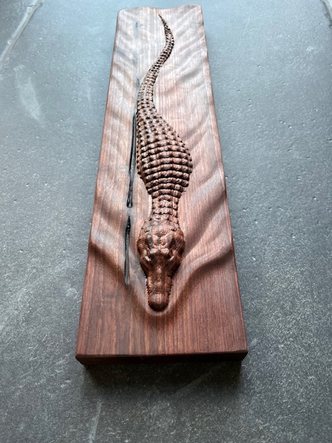

Ik zou een foto willen uitfrezen op een houten plaat. Dat heet denk ik 2.5 d frezen ipv 3d frezen.
Hieronder een voorbeeld van wat ik zou willen als het eindresultaat maar dan van een fot van bv een paardenhoofd of zo.

(offtopic: die krokodil is gaaf!)
