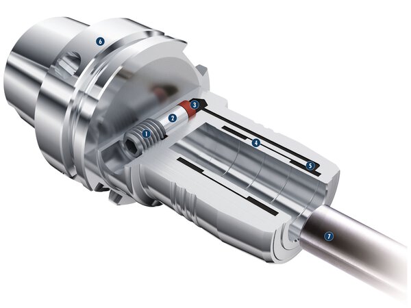

ik heb van Schunk een aantal hydraulische houders kwestie van een inbus boutje aandraaien en het klemt als het niet weet zou je niet weten dat het hydraulisch is.
Re: Wanneer is het "hydraulisch"?
Bij die Hydraulische klemmen, draai je de spindel tegen een zuiger, die op zijn beurt Olie verplaatst, waardoor je met relatief weinig kracht toch voldoende klemkracht in de klem krijgt..
'k heb vroeger veel gewerkt met zo'n klem.. de eerste keer dat je'm dichtdraait, denk je "dat kan nooit genoeg klemmen..." maar.. in de praktijk kwam het erop neer dat je als je teveel voor de Frees zette... je eerder de freeskop uit het lood drukte, dan dat je werk uit de klem kwam..
een Rem, of een Koppeling op een Motorfiets.. werkt net zo.. je trekt een Hendel aan.. de Hydrauliek doet de rest.. in je rempomp zit een klein zuigertje.. 10/11 mm, en in je remtang zitten 4 zuigers van 30 mm ofzo.. 't zelfde met de koppeling.. een kabeltje moet het met een langere hevel doen, een Hydraulische koppeling doet het met een grote zuiger in de koppeling, en een kleintje in 't handvat..
Er zijn ook Hydraulische nulpuntspansystemen, je draait ze aan met een imbussleuteltje, maar daarmee verplaats je alleen een zuigertje dat de Olie in dat "Pallet"verplaatst, naar een Cilinder waar een grote zuiger inzit.\
en zo zijn er tegenwoordig al Hydraulische gereedschaphouders waar je in plaat van een Ruimtevretende spantang, een Houder hebt die niet groter is dan een Krimphouder, maar dan wel een waarbij je je Frezen kan wisselen met een Imbussleuteltje..

Eigenlijk wordt de frees gedragen door een heel dunwandig busje. Of zie ik dat verkeerd?
Klopt je prikt er zo door heen zei de verkoper toen hij ons de eerste kwam brengen. Je hoort ze ook niet zonder frees onder druk tezetten.VDFman schreef: 20 mar 2024 22:19 Eigenlijk wordt de frees gedragen door een heel dunwandig busje. Of zie ik dat verkeerd?
Maar als hij is geklemd kan dat dunnen wandje heel veel hebben. Dan is het wandje ondersteund door de olie die er achter zit.

in de hilma klem zit wel degelijk olie,pos 7 is de olie vulschroef
