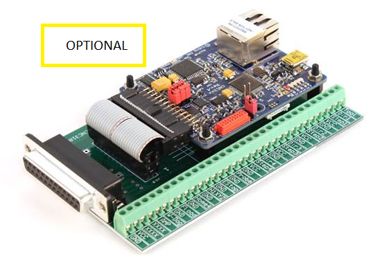

Dat lijkt erop. Bijzonder dat er geen info over op de website staat. Ik zie helaas geen opmerking over een aansluiting van een pendant. Schappelijke prijs!
Best jammer dat er wederom gekozen is voor een afwijkende plug als output. Een simpele schroefconnector zou eens een stuk gebruiksvriendelijker zijn. Lpt, subd 9 polig, 10 polig met 2,54 afstand. Onderhand moet de bodem van de bak met het label 'onpraktische connectoren' toch wel een keer in zicht zijn?
Re: Nieuw product?
serum schreef: 11 feb 2018 17:27 Ik zie helaas geen opmerking over een aansluiting van een pendant.
Ik wel.... net als een 4e as.. die zijn optioneel. Waarschijnlijk zit het er al in maar moet je voor een sleutel 80 euro of meer betalen...
Die plug kan ik heel prima mee leven. Een breakout-bordje is wel heel erg makkelijk te maken.. Bedrading even testen en hup het hele geval in een keer op zijn plek..
Berichten: 6812
Re: Nieuw product?
[quote=serum post_id=172068 time=1518366448 user_id=716]
Best jammer dat er wederom gekozen is voor een afwijkende plug als output. Een simpele schroefconnector zou eens een stuk gebruiksvriendelijker zijn. [/quote]
Zo te zien is deze nieuwe print ongeveer (schatting nav connectoren) 50x70mm dat is dus een zeer compact alternatief voor de reeds bestaande producten.
Een schroefconnector zou dat voordeel meteen ongedaan maken naar mijn idee. Dit soort header connectoren zitten bijna op alle bekende microcontroller experimenteerprintjes en is compact en maken toch behoorlijk goed contact. Met een simpele flatband kabel met connector kun je de uitgangen zo naar een eigen custom prototype printje verbinden.

Bied best wel mogelijkheden voor die prijs. Alleen, full software (3D) is ook optioneel, standaard is het dan 2.5D. Vraag me af hoe dat werkt (en zich verder gaat ontwikkelen).

zie op de site van hardware-cnc dat er ook een break out board voor is
ziet er handig uit

In de nieuwsbrief van vandaag 1 maart , zie eding website staan de nieuwe producten aangekondigd.
Deze lijkt mij wel interessant ipv de 5A4e
Coming soon: CNC720 Ethernet 4-axis controller
This board is the 'smaller brother' of our CNC760. It can replace a CPU5A4E, because the position of the mounting holes is identical. However, this is not the only difference. Some of the main differences:
• 400Khz Step frequency
• 24VDC Powered
• E-STOP Input that kills all outputs
• NPN/PNP Selectable home inputs
• Ethernet only
• DIN mountable

Maar dan dit;
https://www.hardware-cnc.nl/nl/shop/usb ... 310-detail
Bob nr 2. Een BOB onder de 70e. :) Da's fijn.
En in complete behuizing;
https://www.hardware-cnc.nl/nl/shop/usb ... are-detail
Kritische kanttekening;
Groot gemis is toch het ontbreken van 0-10v out voor je spindel. Dat heb je zelfs met een grbl breakout van 5e, incl. arduino.
