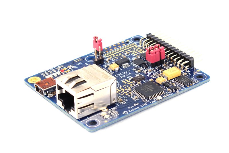

Iemand op de hoogte van de CNC310 controller van Eding?
https://www.hardware-cnc.nl/nl/shop/usb ... 310-detail
https://www.hardware-cnc.nl/images/stor ... cnc310.jpg

Dat lijkt erop. Bijzonder dat er geen info over op de website staat. Ik zie helaas geen opmerking over een aansluiting van een pendant. Schappelijke prijs!
Best jammer dat er wederom gekozen is voor een afwijkende plug als output. Een simpele schroefconnector zou eens een stuk gebruiksvriendelijker zijn. Lpt, subd 9 polig, 10 polig met 2,54 afstand. Onderhand moet de bodem van de bak met het label 'onpraktische connectoren' toch wel een keer in zicht zijn?
Re: Nieuw product?
Ik wel.... net als een 4e as.. die zijn optioneel. Waarschijnlijk zit het er al in maar moet je voor een sleutel 80 euro of meer betalen...
Die plug kan ik heel prima mee leven. Een breakout-bordje is wel heel erg makkelijk te maken.. Bedrading even testen en hup het hele geval in een keer op zijn plek..

Zo te zien is deze nieuwe print ongeveer (schatting nav connectoren) 50x70mm dat is dus een zeer compact alternatief voor de reeds bestaande producten.
Een schroefconnector zou dat voordeel meteen ongedaan maken naar mijn idee. Dit soort header connectoren zitten bijna op alle bekende microcontroller experimenteerprintjes en is compact en maken toch behoorlijk goed contact. Met een simpele flatband kabel met connector kun je de uitgangen zo naar een eigen custom prototype printje verbinden.

Bied best wel mogelijkheden voor die prijs. Alleen, full software (3D) is ook optioneel, standaard is het dan 2.5D. Vraag me af hoe dat werkt (en zich verder gaat ontwikkelen).

Een interessant kaartje, maar wel vreemd dat er op de site van Eding niets over te vinden is...

Kijk, en nu zie je meteen waarom dat zo'n absurde connector is. Die worden echt heel heel veel gebruikt in dit soort toepassingen, dus helemaal niet zo absurd.

Deze lijkt mij wel interessant ipv de 5A4e
Coming soon: CNC720 Ethernet 4-axis controller
This board is the 'smaller brother' of our CNC760. It can replace a CPU5A4E, because the position of the mounting holes is identical. However, this is not the only difference. Some of the main differences:
• 400Khz Step frequency
• 24VDC Powered
• E-STOP Input that kills all outputs
• NPN/PNP Selectable home inputs
• Ethernet only
• DIN mountable
• 24VDC Powered
• Ethernet only
• DIN mountable

Maar dan dit;
Bob nr 2. Een BOB onder de 70e. :) Da's fijn.
En in complete behuizing;
https://www.hardware-cnc.nl/nl/shop/usb ... are-detail
Kritische kanttekening;
Groot gemis is toch het ontbreken van 0-10v out voor je spindel. Dat heb je zelfs met een grbl breakout van 5e, incl. arduino.

Ik heb zojuist met Eding gebeld want ben wel geinteresseerd in de CNC720.
De prijs is nog onbekend, deze zal door de duurdere (snellere microcontroller) componenten wel wat hoger worden dan de 5A4E maar hopelijk niet heel veel hoger.
Vermoedelijk binnen ongeveer twee maanden leverbaar afhankelijk van de testen die ze nu uitvoeren.
Ze brengen de producten in ieder geval mee naar de rapidpro beurs volgende week woensdag en donderdag in Veldhoven.
De entree is gratis. Ik ga in ieder geval daar woensdag eens even kijken.
