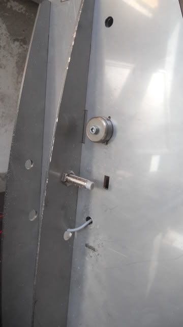

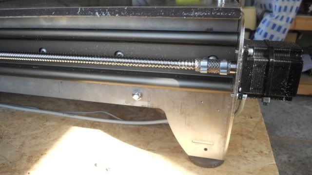

bij Y stappenmotor kant
en de andere kant.
Zoals je ziet zit er in de zijplaat een sleuf, daar komt een uitsteeksel doorheen van waar z aanhangt en dekt dan de sensor af.

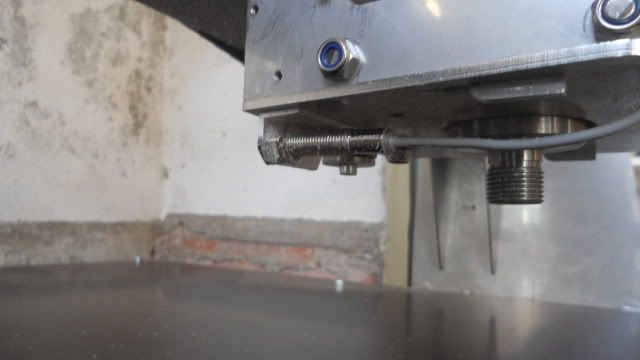

bij z heb ik eronder een aluminium steuntje gemaakt waar de sensor in kon.

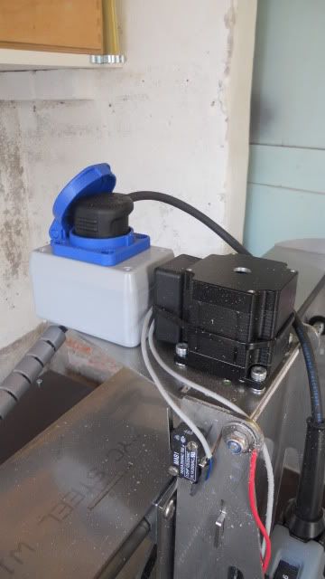

aan de bovenkant van z heb ik voor de veiligheid een gewone schakelaar gezet voor het geval je frees naar beneden jakkert tijdens het frezen :)
Tevens heb ik hier een draad aan de frees houder gemaakt voor de toollengte meting.
Ik leg bij een freeswissel een pcb op mijn werkstuk, de frees gaat dan naar beneden, en als hij met het freesje de pcb raakt word het circuit gesloten wat dan als schakelaar fungeert. Dat is dan (plus de dikte van de pcb) het 0 punt van mijn werk blad (of werkstuk, net hoe je het instel)
bij x heb ik een gaatje gebeurd waar de sensor in valt.
In het wagentje waar de brug aan vast zit.. zit een bout die dan over de sensor heen gaat.
