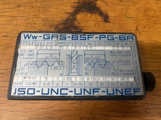

Mijn draadbijbel (ww-gas-bsf-pg-ba-iso-unc-unf-unef) verteld mij dat de enige draden met 56 gangen 3-56 UNF en 2-56 UNC zijn , maar die hebben een diameter van 2-3 mm.
Ik verbaas me vooral dat we het al 4 pagina's hebben over het tekenen van een koppeling.
Disclaimer : het kan zijn dat er meer draden zijn met die spoed..
De bijbel in kwestie.

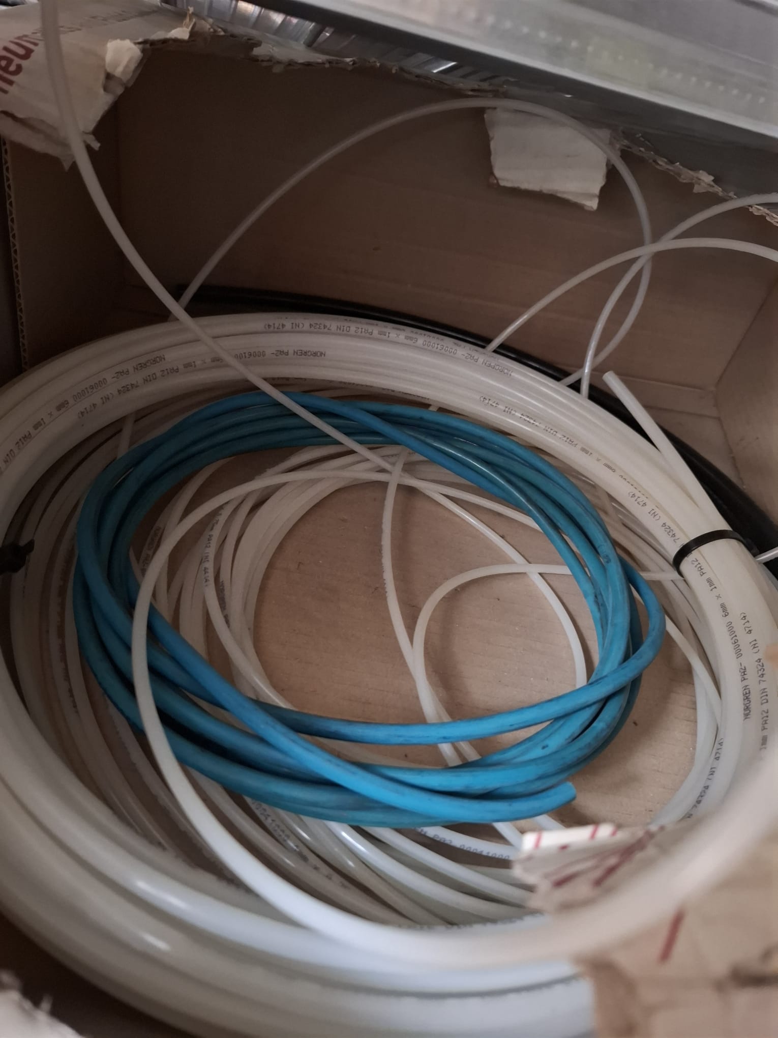

Na flink zoeken nog steeds geen idee waar ik dit in de omgeving van Eindhoven/Valkenswaard kan kopen in kleine hoeveelheid, graag een hint dus.
Ook zoek ik slang van 4 x 6 mm waar ik dit vet doorheen kan/mag persen, druk zal niet erg hoog zijn, maar de slang moet wel tegen dit vet kunnen en de slang moet ik b.v. per meter kunnen kopen, ik heb maar 2 x 10 cm of zoiets nodig.
Heb nog een stukje PA 6x4 mm liggen.
als je maar 2x 10 cm nodig hebt wil ik wel een stuk in een enveloppe stoppen

Ik ben gisteren naar Teunissen Machines en Gereedschappen gereden voor PA 4 x 6 mm slang en het hiervoor genoemde smeervet.
Des lang kreeg ik helemaal gratis een meter mee, het vet hadden ze niet helaas.
Dus als iemend nog een adres in de buurt van Eindhoven weet hoor ik dat graag.
