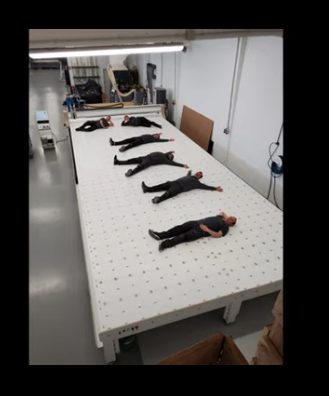

Iemand opzoek naar een leuke "professionele" machine? :oops:

Is dat ding helemaal van multiplex gemaakt? En vragen ze daar €45,900 voor?

Ik neem aan dat je hiermee bedoeld dat een houten cnc geen goede cnc kan zijn?
Volgens mij zijn er maar 2 dingen die het lastig maken om een goede cnc van hout te maken:
De vlakheid van het materiaal en de hardheid om de rails aan vast te schroeven. Voor de rest kan het denk ik prima.
Maar dan zie ik in de foto's geen reden te geloven dat ze dat daadwerkelijk hebben opgelost, en ik zie ook geen reden dat deze beter is dan een stalen.

Ik was deze al eerder tegengekomen in mijn zoektocht naar software, toen ik zag dat het op deze machine werd uitgewerkt was mijn interesse wel wat bedaard.
Op zich kan het wel, alleen dan voor iets minder dan de aangeboden prijs. Denk dat je alleen niet heel blij wordt met de afwijking over tijd in zo'n machine.
Berken multiplex is wel duur op dit moment. Mag niet meer uit Rusland geïmporteerd worden ivm de sancties, dus vanaf nu komt russisch berken uit China.

Nog een filmpje gevonden van de opbouw
En wat specificaties
Technische gegevens Speed 2010 Speed 2513 Speed 3015 Speed 3021
Werkbereik (X/Y) Z=190 mm 2000 x 1000 mm 2500 x 1300 mm 3000 x 1500 mm 3000 x 2100 mm
Afmetingen 2900 x 1950 mm 3400 x 2250 mm 3900 x 2450 m 3900 x 3050 mm
Gewicht 1200 kg 1500 kg 1800 kg 2000 kg
Nauwkeurigheid +/-0,1 mm +/-0,1 mm +/-0,1 mm +/-0,1 mm
HF-Spindel 2,2 kW 2,2 kW 2,2 kW 2,2 kW
Snelheid (verplaatsing) 50 m/min 50 m/min 50 m/min 50 m/min
Snelheid (bewerking) 50 – 5000 mm/min 50 – 5000 mm/min 50 – 5000 mm/min 50 – 5000 mm/min
Berichten: 6812
Re: Freesmachines TE KOOP (gezien/niet serieus)
Nou als ik dat filmpje zie praten we hier eerder over 5000x20000mm oftewel 5x20 meter ! :shock:

Sven schreef: 27 jan 2024 07:02 Ik neem aan dat je hiermee bedoeld dat een houten cnc geen goede cnc kan zijn?
Je noemt een van de twee belangrijkste redenen waarom hout geen goede materiaal is om professionele cnc's mee te maken en wuift ze dan weg.
Een ander probleem met hout is expansie en krimpen.
Heb je met metalen ook, maar met hout is het nog een ander paar mouwen.
Ja, je kan van hout hobby machines maken of voor didactische doeleinden, maar professioneel, nee.
Er is een reden waarom professionele machines tonnen wegen en uit gietijzer en staal gemaakt worden.

Als de toepassing foam snijden is, zoals de laatste seconden suggereren, dan komt het niet op een paar micrometer en vind ik dit modulaire concept en gebruik van materiaal mooi om te zien en m.i. nog bruikbaar ook.

Ze bewijzen toch dat het levensvatbaar is, bedrijven die dit soort bedragen uitgeven doen dat niet zonder over na te denken. Waarschijnlijk zijn er ook nog voordelen aan dit concept.

Mja, wil ik best geloven dat bovenstaande machine voor foamsnijden is. Maar daarvoor kan ik een machine bouwen uit tandenstokers bij wijze van spreken en die zal het ook doen.

hugo stoutjesdijk schreef: 27 jan 2024 14:26 Waarschijnlijk zijn er ook nog voordelen aan dit concept.
Dat denk ik ook
- transport gewicht
- vloerbelasting i.e. geen zwaar betonnen fundament nodig. Ik ken een bedrijf waar ze een gat in de vloer moesten maken, door de vloer van de kelder beton palen in de grond moesten boren, muren in de kelder moesten metselen en de kelder vol moesten storten en dit alles als fundament voor een enorme machine. Dat was een metaalbewerkings machine, maar voor een foam snijder van gelijk formaat wil je dat je portemonnee niet aandoen.
- geen zware hijsmiddelen, portaalkraan, heftruck nodig
- modulaire opbouw, waarschijnlijk nog te verlengen later
- beperkte kennis nodig voor monteur die hem opbouwen.
- laag gewicht van onderdelen, dus hogere productie snelheid met dezelfde motoren en dus zelfde energieverbruik
Drukt de totaalprijs aanzienlijk.
Soms vergeten mensen dat goed ook goed genoeg is. Als de specificaties (incl voorziene toekomst plannen) worden gehaald, is alles extra leuk maar vooral prijs verhogend.
