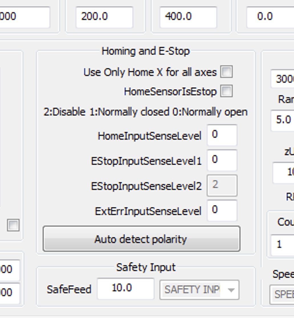

In de tussentijd heb ik de homing sensoren aangesloten en ingesteld. alles werkt, alleen de Z-as nog niet kunnen testen gezien de riem nog ontbreekt.
Ik zoek ik Eding 5 nog naar waar ik de homing sensor kan inverten. alle sensoren zijn NPN, maar 3 zijn NO, en 1 is NC (Z-as) en die moet even omgezet worden, maar waar? Het staat niet bij "IO" en niet bij "machine general"

Wat voor sensor zit er op je Z as? ik heb nog een NO 8mm inductieve sensor liggen.
Volgens mij kan je in Eding geen mix doen van NO en NC voor de homingsensoren.

Re: ADOPTIE Open Source Portaal Frees ( OSPF)
Staat bij instellingen maar inderdaad kun je dit niet per as kiezen dacht ik.
Transistor er tussen om te inverteren.

Over de home sensoren...
Dat ik NPN en PNP niet kon mixen bij Eding had ik wel gelezen, maar dat NO en NC niet gemixed had ik niet verwacht.
Anyway, ik heb de Z-home sensor uiteindelijk analoog geïnverteerd. De sensor was een degelijk Omron, die heb ik even vervangen voor een chinese namaak, en toen was mijn home totaal niet meer consistent (tot wel 1,5mm verschil in meting na het homen :shock: ). Uiteindelijk de omron er weer in gezet en het concept van het metalen vaantje gewoon andersom gebruikt.
Ik heb nu dus gedurende bijna de hele travel van mijn Z-as het vaantje in zicht van de sensor, en op het einde ziet hij niks.
Nu is de Z-home weer herhaalbaar binnen 0,02mm, wat zat is voor mij.
