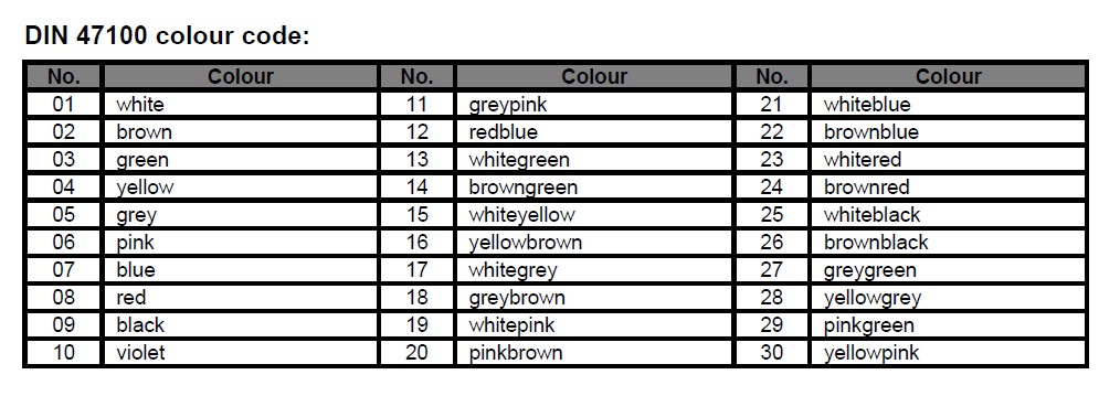

Belangrijkste is dat je een schema tekent en daar op aangeeft wat de kleuren of symbolen/nummers zijn.
Teken het netjes op (mag ook op het laatst dat je het netjes opnieuw tekent als je weet hoe het zit) digitaliseer het en bewaar een uitgeprinte papieren versie in de deur van de kast. Dat gaat je later heel veel plezier en tijdwinst opleveren en ook bij evt. doorverkoop scheelt dit aanzienlijk in uitleg.
Om het overzicht voor mijzelf te bewaren en te garanderen dat ik straks nog snap hoe het ook al weer zat heb ik mijzelf ook getrakteerd op een labelprinter die ook op krimpkous kan printen. Dit moet al een hele hoop verwarring voorkomen los van de kleurtjes.

Dan heb je Igus bekabeling voor de flex kabels. Hartstikke mooi. Igus gebruikt het DIN47100 systeem , zie plaatje. Ik zou adviseren om dit overeen te laten komen met je connector aansluiting, dus pen 1 wit, 2 bruin etc. Welk signaal je daar dan voor gebruikt is ook weer jouw keuze maar dan ligt in ieder geval de pen/kabelkleur aan 1 kant (kastkant) vast en dat vind ik zelf ook weer erg makkelijk. Maar ook hier zijn er genoeg mensen die weer anders kiezen namelijk weer zwart voor 0V etc. en dat is ook goed.
