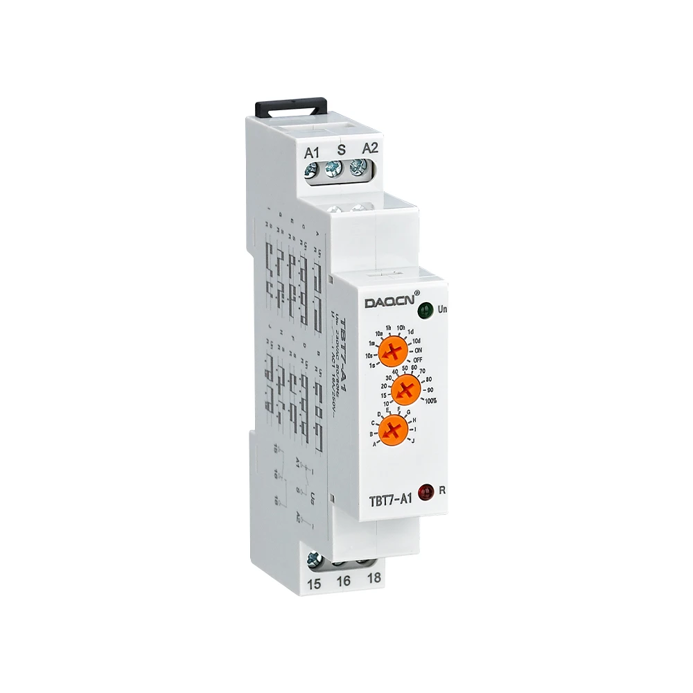

ik ben met een projectje bezig om een werkplaats kachel te bouwen
Voor de brandstof heb ik een plunjerpompje en voor de verbranding (aan te jagen) een ventilator
Om de pomp te sturen gebruik ik een multifunctioneel tijdsrelais en voor de ventilator een PWM controller
Die controller werkt niet bepaald fijntjes (grote stappen) en de tijdrelais is een miniscuul schroefje waarmee je dan een paar pulsen per seconde moet gaan regelen, niet bepaald nauwkeurig
Wat ik zou willen is een ding waar ik kan instellen met een draaiknop en kan lezen op een display ... pulsen per minuut
Voor de ventilator een soort gelijk iets
Dit moet toch kunnen met een arduino of raspberry ?
Helaas heb ik van beide geen kaas gegeten en programmeren nog minder... :(
Iemand die mij kan helpen ? ik heb geen idee of dit heel veel werk is ?

Er zijn spanning naar PWM converters voor € 3,-- te koop op ali. Die kun je voeden met 12..24 volt en ze geven een 5 of 10 V PWM signaal. Knoop er een potmeter aan en je regelt de pulssnelheid. Hang een voltmeter display er aan (Ali € 3,--) en je hebt ook nog een weergave. Allemaal zonder één regel programmeren.Om de pomp te sturen gebruik ik een multifunctioneel tijdsrelais en voor de ventilator een PWM controller
Let op, er zijn ook PWM naar spanning converters, die moet je niet hebben.

Top daar ben ik al een stap verder voor de ventilator :-) superhfjbuis schreef: 24 okt 2022 00:22Er zijn spanning naar PWM converters voor € 3,-- te koop op ali. Die kun je voeden met 12..24 volt en ze geven een 5 of 10 V PWM signaal. Knoop er een potmeter aan en je regelt de pulssnelheid. Hang een voltmeter display er aan (Ali € 3,--) en je hebt ook nog een weergave. Allemaal zonder één regel programmeren.Om de pomp te sturen gebruik ik een multifunctioneel tijdsrelais en voor de ventilator een PWM controller
https://nl.aliexpress.com/item/40011498 ... htnGVB6TBd
Nu nog de brandstofpomp, deze heeft puls nodig (12 of 24v)
Nu gebruik ik zoiets, maar dat is niet echt nauwkeurig in te stellen, heb je daar zo een fijne oplossing voor :-)

Er is ook een stappenmotor besturing te koop met daarom een potmeter. Je kunt de step uitgang gebruiken als puls generator.
https://www.ebay.de/itm/Stepper-motor-P ... irect=true
Hier een video voor het gebruik (Duits)
Dit ding zou 12V uit moeten sturen volgens de video
Ik vraag mij af of dit wel het probleem oplost. Je blijft vermogen (brandstof) sturen maar regelt daar geen temperatuur mee. Als je dat wilt, kun je ook de huidige regeling inschakelen met z'n ouderwetse kamer thermostaat (ronde Honywell).
