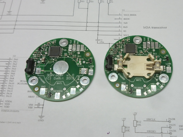

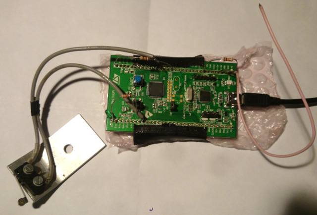

Printjes komen eind volgende week binnen, onderdelen zijn er al... Ik gebruik nu een standaard development-kitje omdat ik de echte hardware nog niet heb. Kan ik toch 80% van de software schrijven.

Software werkt inmiddels al vrij aardig. Op de niet-lowpower variant van de processor die op mijn ontwikkelbordje zit (STM32F0Discovery, 8 euro) is de comparator in ieder geval aardig snel. Het duurt nog geen 400ns (:shock:) voordat de elektronica in de gaten heeft dat de contacten gesloten zijn en de stroom net zo goed maar weer afgezet kan worden.
De echte elektronica is wat langzamer, maar ik heb goede hoop dat de worst-case getallen uit de datasheet wel heel erg worst-case zijn. Hoe sneller de elektronica het in de gaten heeft, hoe minder energie het kost.
IrDA transmissie werkt inmiddels ook, na wat gezoek naar een bug in de library. Of eigenlijk meer de documentatie daarvan; door de code van die IrDA library heen spitten leerde dat ze toch wat anders doen dan wat ze beloven.

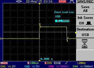

Magoed, transmissie van een probe-verandering kost hooguit 2 bitjes die gemeten elk 1,82usec lang zijn. Met ca. 50mA door de IR-emitter vreet dat geen brood; die veranderingen zijn relatief infrequent en 'ik leef nog' pakketten hoeven ook maar 2x per seconde over de lijn.
In winterslaap gaan en weer wakker worden lukt ook al. Klinkt allemaal simpel, maar consequent de boel op zo laag mogelijk energieverbruik laten draaien is ooit nog best lastig, zeker als je binnen de beperkingen die laagvermogen-modii je opleggen nog een zo rap mogelijke respons wil. En geintjes zoals '2 contacten gescheiden door een laagje olie zijn een prima condensator. Daar komen hoogfrequent pulsen ook doorheen' bijvoorbeeld.
Maar eigenlijk moet alleen de 'batterij is bijna leeg'-code nog, en de ontvanger. Die ontvanger is kwa programmatuur voor 90% identiek aan de zender want de communicatie is al 2-weg en kwa hardware is het hetzelfde printje als wat er in de taster zit. Als de 'zender' het doet, dan is de 'ontvanger' weinig werk.
Maar tegen de tijd dat de hele rambam samengebouwd is wil er vast nog wel iets niet werken zoals gepland. Daar ben ik helemaal niet bang voor

Daar valt niet zoveel aan te meten. De ontvanger (en de taster ook BTW: zelfde hardware) heeft twee NPN uitgangen: 'Link OK' en 'Trigger'. Die gaan naar normale digitale ingangen van de sturing, net zoals een normale taster.
Momenteel heb ik nog een onzekerheid in vertraging tussen tastnaald-vind-iets en detectie in LinuxCNC van ca. 225usec, oftewel 0,002mm bij 600mm/min tastsnelheid. Het grootste deel daarvan komt echter van LinuxCNC zelf....
(een servo-thread op 8kHz die naar de ingangen kijkt betekent al 125usec onzekerheid)

D'r kwam een pakketje voor me binnen met de printjes erin.
Maar gelijk werk van gemaakt...
Gewoon al die frutsels los met de soldeerpook erop gebakken. Valt toch weer tegen hoeveel tijd dat kost in vergelijking met een stenciltje, soldeerpasta en wat hete lucht.

C00l ding Bart!

Niet gek!
Voor dat kleine gepruts moet je geen trillende handen voor hebben
Ben benieuwd!
Ben benieuwd!

Ik ben ook heel beniewd wat het gaat doen. Vanavond of morgen maar eens proberen de software aan de pruttel te krijgen op dit bordje. De processor is anders dan van het demokitje, dus dat zal wel niet geheel vanzelf gaan.
