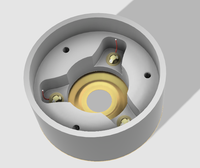

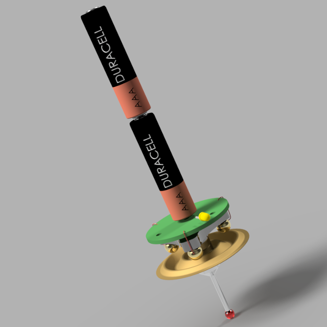

Ik heb een 3D tastertje van Audiomaniacs, maar eigenlijk wil ik weer een tikje beter en handiger..
Een ideetje:

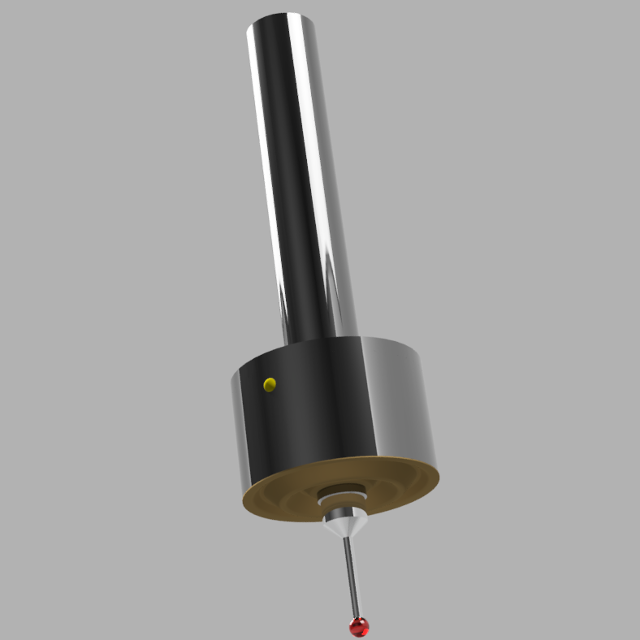

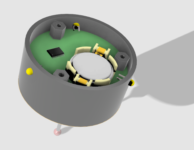

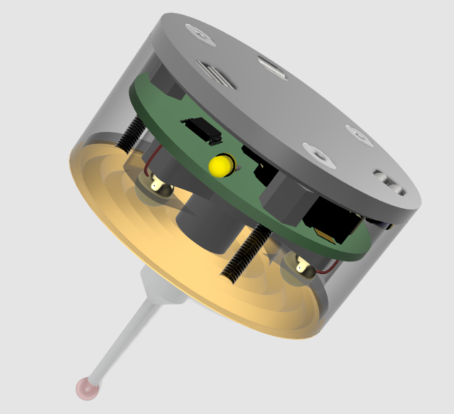

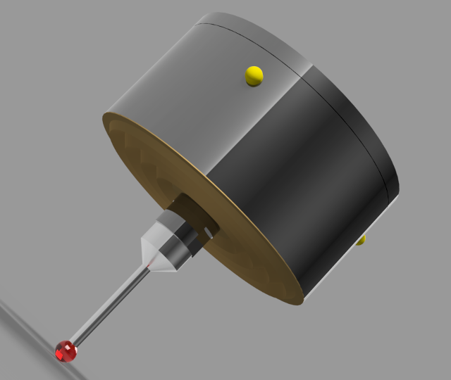

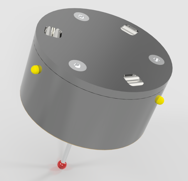

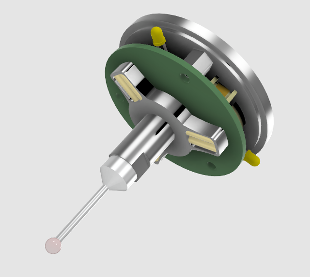

En nog twee plaatjes van een iets ouder idee met 14-16mm opname en AAA batterijen:
Afmetingen van het huis+deksel 50mm diameter, 26mm hoog.
Huis volledig van staal, onderaan afgesloten met een stukje 0,25mm latoenkoper of blik waar ribbels in geperst zitten. Dat stukje latoenkoper is dan ook meteen de veer die de contacten gesloten houd. Als onderkant, kruisstukje en kogeltjes geplaatst zijn kun je dat ding met een beetje soldeerpasta en een vlammetje vastzetten, zit-ie gelijk mooi gecentreerd op z'n 'natuurlijke plaats'.
'sterretje' waar de stylus aan vast zit ook staal, met V-groeven gemaakt met 2 hardstalen staafjes. Die kunnen er ook wel in gesoldeerd worden. Maakt contact met het huis via het geribbelde gesoldeerde latoenkoper.
Waarom de balletjes in het huis en niet de staafjes? Makkelijker maken voor mij; zo kan alles wat er toe doet in 1 gang gefreesd worden op dezelfde locatie in de klem -> maximale nauwkeurigheid. En ik heb geen bewegende draden naar de elektronica.
De 3 stalen kogeltjes moeten wel geisoleerd tov huis gemonteerd worden en er moeten dunne (lak-)draadjes aan. Geisoleerd monteren is het probleem nog niet zo; plaats een klein klontje kneedbaar staal type 'mag tijdelijk 300 graden hebben' in de ruimte waar-ie in moet en druk met de CNC de kogel er op de goede hoogte in; 0,1mm tussen kogel en huis ofzo. Voor het mooi solderen van de draad wil je eigenlijk wel een klein gaatje in die kogel. Zelf vonken, laten vonken, of gewoon met een dremeltje een klein gleufje slijpen ofzo.
Printje sluit vervolgens de ruimte waar de contacten zitten af. De onderkant vrijwel vol koper, dat is een mooie barriere. Die gesloten ruimte kun je vullen met iets dat corrosie van staal-op-staal tegengaat. Argon, dunne minerale olie, weetikhet.
Printje bevat 3 meetcircuits die de weerstand van de kogel-staafcontacten los meten, gevoed vanuit een CR2032 batterijtje. Moeten er 3 worden omdat het 'sterretje' aan massa ligt. Geen punt, microcontrollertje van een euro heeft ADC kanalen genoeg en kan ze sneller bemonsteren en verwerken dan hobbybesturingen het binnen kunnen lepelen.
Dekseltje voorzien van 3 V-groeven en een magneetje dat op een plaatje met 3 kogeltjes onderaan de spindel valt. Kan ik 'm makkelijk op de plek ploppen en de herhalingsnauwkeurigheid van die constructie is uitstekend. Waarom de V-groef op het dekseltje? Er komt nogal wat rommel van die frees af, en een iets uitstekend kogeltje is makkelijker (blind) schoon te vegen dan een V-groef. Die kogeltjes plaats ik dus op het deel dat de meeste rotzooi voor de kiezen krijgt: de freeskolom.
Mocht ik de boel in de spindel willen hebben dan is een dekseltje met opname ook geen punt. In de (ER25-)spindel is toch de ideale situatie, maar zie de rotatie en locatie in de Z-richting van het ding maar eens nauwkeurig vast te leggen.
Stelmogelijkheid heb ik niet expliciet voorzien; ik hou het zaakje liever maximaal stijf/stabiel en calibreer dan. Nu zit het dekseltje vast met 3 schroefjes in afstandsbusjes, en die kun je natuurlijk best shimmen of er een schotelveertje onder leggen als je zou willen.
Communicatie naar het moederschip gaat optisch met LEDjes. Korte pulsen met hoge frequentie, dat is makkelijk te onderscheiden van omgevingslicht en voor de smurf achter de freesbank ook te zien, levert een acceptabele vertraging op en vreet niet teveel energie. Batterijvoeding en hermetisch dicht metalen huis zijn ook prettig als je met minimale hoeveelheid componenten nauwkeurig wil meten.
Accepteer ik een maximale vertraging van 100usec tussen activeren contacten en signaal binnen in LinuxCNC dan zou het stroomverbruik laag uitvallen; ik schat een krappe milliampere. Ding hoeft immers maar een paarduizend keer per seconde heel eventjes te meten. Gaat je CR2032 celletje toch grofweg 200 uur mee.
Activeren uit slaapstand (~7 microampere slaapverbruik) doe je door de tasternaald te beroeren. Of voor je begint, of de eerste probecyclus doet het voor je. Wakker-word-tijd is microsecondes en je gaat toch eerst met 'hoge snelheid' naar het te tasten ding en doet daarna de probe nog eens langzaam over, dus da's geen probleem. Hooguit dat het 'ik zie een taster en die lijkt het te doen' signaaltje van de ontvanger er niet is als de taster slaapt, en daar wil je wel een fout op genereren.
Vragen/overpeinzingen:
- De inerte atmosfeer voor de contacten. Een vloeistof lijkt me handiger dan bijvoorbeeld argon, maar je moet er wel eentje hebben die zich makkelijk weg laat duwen met lage contactdruk. Welke zou geschikt zijn?
- Dat veerding onderaan. Heeft dat last van hysterese? Scheurt dat niet na 100000 probecycles?
- De kogeltjes en pennetjes. Als juwelenspul ook in verguld RVS316L te krijgen en dan zit er een gaatje in de kogeltjes waar je kunt solderen. Maar niet gehard natuurlijk, het goud is te hard/gelegeerd om een geweldig contactmateriaal te zijn en de rondheid zal ook wel minder zijn tov een lagerkogeltje. Zou dat een probleem zijn?
Voor de rest: shoot!

neem een binnenwerk uit een membraan thermostaat of een membraan uit een thermostaat van een ijskast, die zijn al gevormd, of kijk bij google eens naar een ether thermostaat, is al een doosje met gas gevuld
Laatst gewijzigd door janplastiek op 15 apr 2015 23:47, 1 keer totaal gewijzigd.
Berichten: 11643
Re: Tastertje-idee
Goed plan, mits soldeerbaar of goed verlijmbaar. Scheelt weer een malletje fabriceren.

3 ledjes, die extra 2 zijn dan zeker voor je zelf, ding zit altijd op dezelfde oriëntering, je weet dus waar je de ontvanger moet plaatsen.
Kun je beter een ledje in de ontvanger zetten, weet je ook dat ze mekaar zien. ( rood/groen knipperend = zien of taster geraakt )
Bij die klikverbinding naar de machine maak je volgens mij weer de 90 graden fout, die v groef moet naar het hart wijzen.
Als je een reedrelaitje in dat ding maakt, kun je die laten activeren door de magnetische klikverbinding, hoeft ie niet eens in slaapstand, kan ie helemaal uit.
En eigenlijk heb ik zo m'n twijfels over de membraam, of dat wel flexibel genoeg is, en of het echt wel op z'n 'natuurlijke' positie is vast te solderen. MAW of er toch niet teveel nevenkrachten in dat tastertje komen waardoor het meetresultaat ongunstig beinvloed wordt.
En eigenlijk wil je best nog wel een redelijke uitslag op zo'n ding om niet steeds de taster te hoeven vernieuwen.

hugo stoutjesdijk schreef: 3 ledjes, die extra 2 zijn dan zeker voor je zelf, ding zit altijd op dezelfde oriëntering, je weet dus waar je de ontvanger moet plaatsen.
't zit nog een beetje in het 'virtueel spelen en voortschrijdend inzicht creeeren'-stadium.
Die 3 ingetekende LED's zijn meer een geheugensteuntje dat er 3-4 op de PCB aangesloten moeten kunnen worden. Ik weet nog steeds niet helemaal zeker of ik de taster eigenlijk wel naast de spindel wil. Maar die spindel blokkeren en het ding telkens op dezelfde Z plaatsen in de conus is ook niet helemaal triviaal. Dan moet je toch alweer iets van een 'voelspriet' op die taster maken die ergens tegen een nokje op de kolom aan loopt of iets dergelijks.
Aan de andere kant is ultranauwkeurig 99 van de 100x helemaal niet nodig. Voor tasten van een oppervlak (digitaliseren bestaand deel, of een correctieoppervlak opstellen voor bijv. een PCB-tje) is het belangrijk dat de orientatie gedurende de sessie hetzelfde blijft, maar wat die exact was om te beginnen is niet zo spannend. De afwijking is dan een offset die voor alle punten geld. En voor referentiepunt opzoeken voor het frezen uit blokmateriaal is het meestal ook niet spannend dat die taster er enkele tientallen um's naast zit.
Als het die 1 van de 100x dat het me wel interesseert maar wel mogelijk is. Dat ik dan Z moet hercalibreren door het ding een keer richting de toolsetter te laten bewegen (daar word de freeslengte bepaald. En tasterlocatie in Z + freeslengte moeten samen kloppen maar als de ene op -0,1mm uitkomt en de ander op +0,1mm maakt dat niet uit) en de spindel/taster in de juiste orientatie moet plaatsen zodat de calibratie in het XY vlak klopt, tsja, boeien.
Weet ik heel zeker dat ik die taster altijd op een 3-kogel-plaatje ga monteren dan heb ik de batterij ook niet perse nodig. 3 contacten zijn precies genoeg voor voeding, signaal en return :mrgreen:
Ontvanger heb ik me nog niet druk over gemaakt :mrgreen:
Maar daar een LEDje in is wel zo handig idd. Al zie ik dat in LinuxCNC ook wel.
Klopt. :oops:
Had ik ook al bedacht, maar ik vraag me af hoe nodig die extra complexiteit is. Volgens mij is het vrij onmogelijk om 'm te plaatsen zonder te activeren; ergens heb je wel een beweging te pakken die 'm heel eventjes activeert.
Daar twijfelde Audiomaniacs ook al aan en jullie zouden best eens gelijk kunnen hebben.
Zou een lapje rubber (en een alternatieve massa-verbinding) een betere oplossing zijn? Wat voor spul moet ik dan hebben?
Belangrijker vind ik dat de taster niet vals activeert bij bewegingen in ijlgang. Als-ie dat niet doet hoef ik het probe-signaal niet te blokkeren buiten probe-bewegingen om en gaat LinuxCNC in de ho-ijzers als-ie een geactiveerde probe ziet terwijl-ie dat niet verwacht. Dan hoef ik maar een paar millimeter overtravel te kunnen hebben om vol in ijlgang ergens tegenaan te kunnen botsen zonder schade.

Zou het ook niet kunnen werken met een schijfje met een kogelgewricht in het center, waar een staafje doorsteekt en waar de kant in de houder bvb ook met een bolletje, in een buisje of een geruimd gat zit, waar je dan door contact te maken met dat bolletje schakelt.
gat in buisje 6mm bolletje in buisje 2mm schakelt na 2mm verplaatsing, stylus bolletje 4mm 2mm verplaatsing center van het bolletje is zijkant werkstuk.
als je dan het schijfje verend of glijdend op een busje maakt kan je in de z richting na x? hoogte in te drukken schakelen voor het aftasten van een oppervlak
Berichten: 11643
Re: Tastertje-idee
Wil je daarmee nauwkeuriger zijn dan met 3-contacten-onder-120-graden dan heb je wel een erg nauwkeurig kogelgewricht nodig, en vooral dat schakelen in de Z is dan lastig want het rotatiepunt van dat kogelgewricht moet wel weer exact op dezelfde plek terugkomen. Eventueel moet de stylus kunnen schuiven in de kogel.
Verder wil je je contacten (bolletje+buisje) eigenlijk nog in een gecontroleerde/inerte atmosfeer hebben, dus dat kogelgewricht moet nog dicht zijn ook.
Het is een methode die kan werken, maar ik zie eigenlijk maar 1 voordeel en dat is dat het rotatiepunt op een heel handige plek ligt.

Voor wbt de membraam, als je kans zou zien die vorm naar binnen toe dieper naar binnen te krijgen ( kegel) en het aanhechtpunt zo dicht mogelijk bij het hart van de kantel-ster. Zal de invloed ook minder worden.
Zo'n balg koppeling heeft ook behoorlijke zijdelingse flexibiliteit.
Dat is natuurlijk ook nog een optie: geen kegel maken maar een stukje RVS slang/balg bovenaan bij het sterretje vastsolderen/lijmen, stylusopname coaxiaal door die balg laten lopen, en 'onderaan' die balg ook vastzetten op een afdekplaatje.
Zou dat een betere optie zijn dan overstappen op een soepel plakje rubber? Met een metalen afdichting durf ik eventueel argon als inerte atmosfeer nog wel aan, met rubber zal het echt een vloeistof moeten worden. En die heb ik er nog geen gevonden waarvan ik zeg 'dat moet het worden'.
