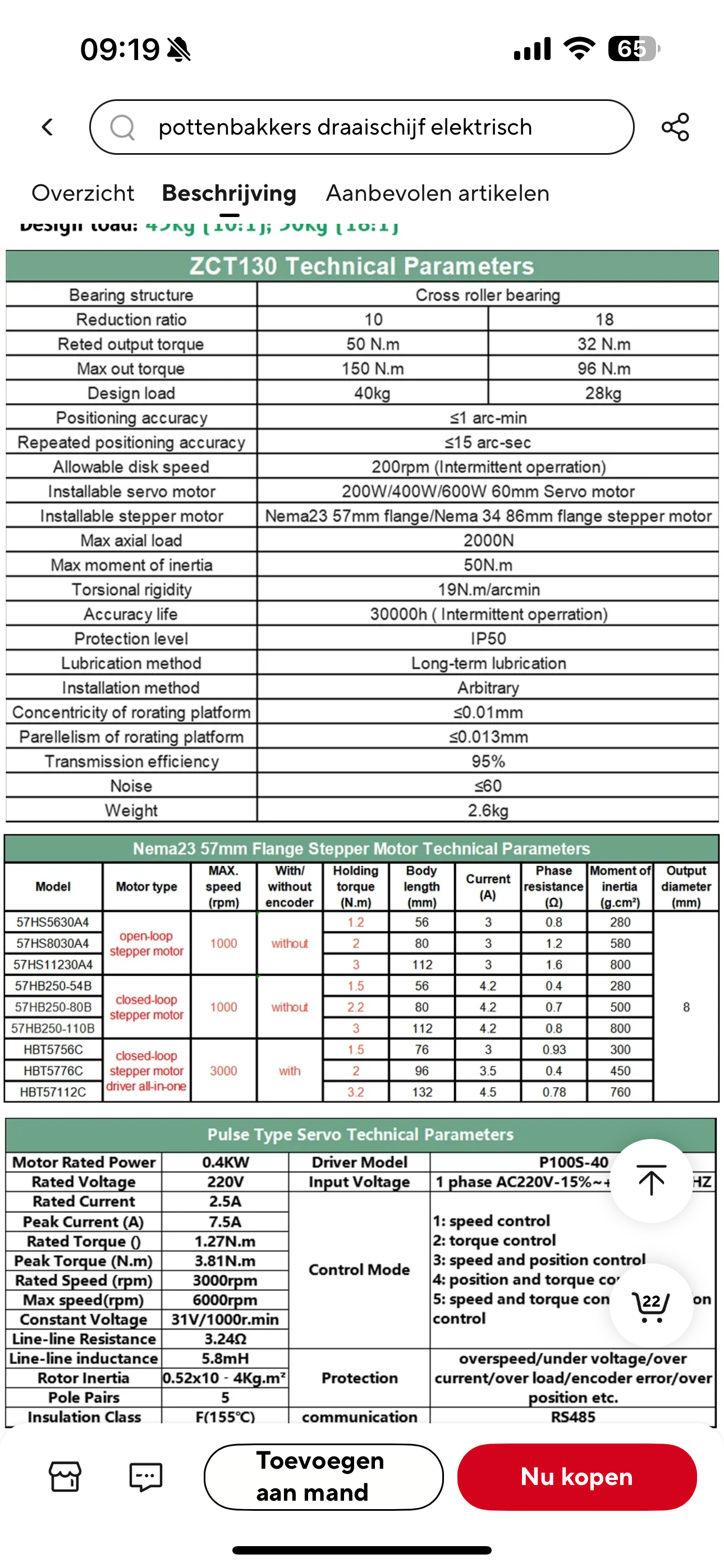

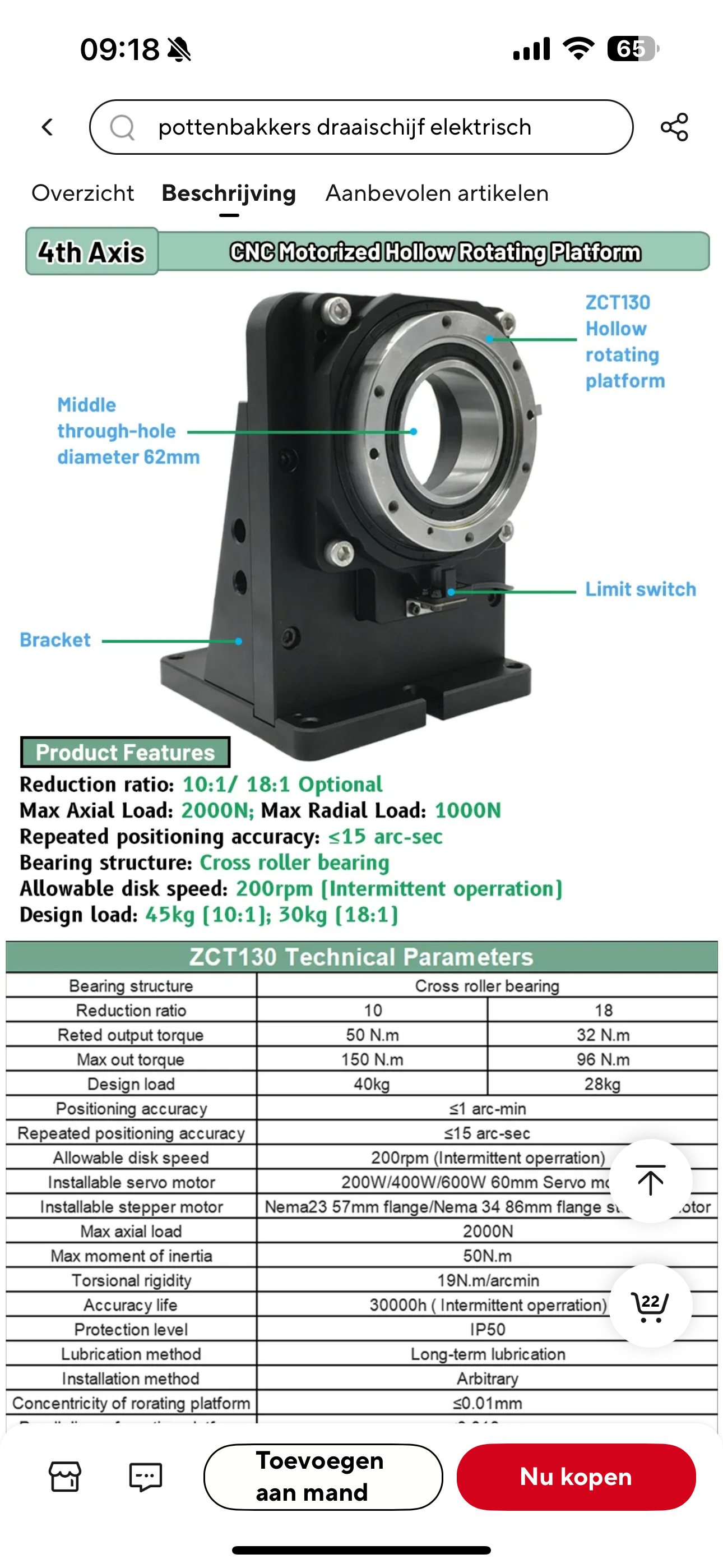

hollow rotating platform
Hallo Heren
Ik Ben aan het Linken wat de mogelijkheden zijn voor een 4 de as.
Zou dit wat zijn?
Of toch iets met een harmonic drive maken?
Zou dit wat zijn?
