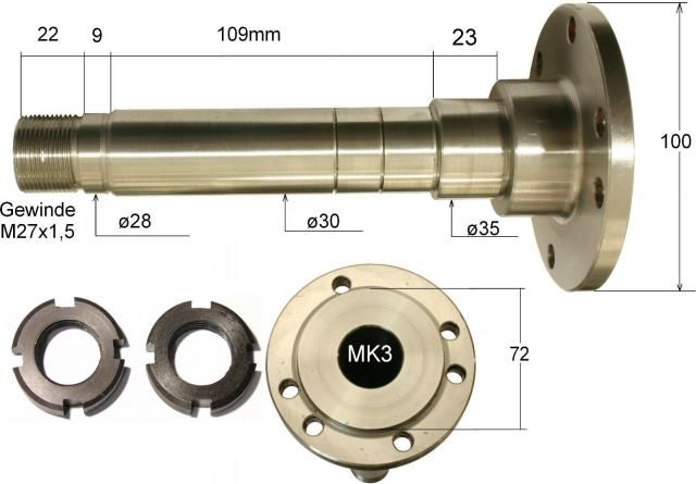

ik heb op ebay een mooi spindeltje gevonden met een opname van 100mm

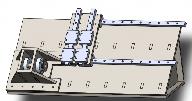

verder heb ik al een schets gemaakt van hoe ik het zou gaan willen maken:
geleidingen zijn nu nog getekend als 35mm maar die ga ik vervangen voor 20mm vanwege de kosten.

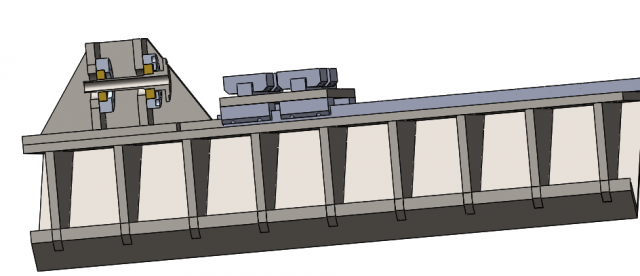

nog een schets van het binnenwerk:
ik heb echter nog wel een vraag over de lagering, je hebt de keuze tussen hoekcontact lagers en kegellagers. welke zijn het beste voor deze applicatie.
de kegellagers zijn veel sterker maar het toerental is maar net voldoende.
dus hebben jullie nog opmerkingen over het ontwerp of tips?

in de tekening staan nu 35mm hiwin rails, ik wou namelijk eigenlijk gaan voor een 2e hands setje uit taiwan ofzo. als ik dan namelijk terug schaal naar 20mm rails dan ben ik maar 250 euro kwijt in plaats van 1000 en de krachten zouden toch redelijk beperkt moeten blijven doordat er toch maar onderdelen van max 100mm op kunnen.

Ik zou de flenzen aan de voorste lagering weglaten.. je klauwplaat wil je zo dicht mogelijk op je lagering hebben..

Arie Kabaalstra schreef:Ik zou de flenzen aan de voorste lagering weglaten.. je klauwplaat wil je zo dicht mogelijk op je lagering hebben..
even een heel ander idee.. waarom een Turret wisselaar?.. toegegeven.. die worden het meeste gebruikt.. maar waarom zou je geen "Gang Tool" machine bouwen?..
het voorste lager zit nu op de 35mm rand, dichterbij kan dan eigenlijk niet met deze spindel. ik hoop uiteindelijk het meeste een bison 5c chuck te gebruiken en die kan direct op een 100 of 125mm flens gemonteerd worden.
ik heb overigens de lagers uitgezocht en het worden:
32307-A (FAG) (voorst lager) (35mm ID, 80mm OD) (6400RPM)
32306-A (FAG) (achterste lager)(30mm ID, 72mm OD)
dit zijn kegellagers die met vet smering nog boven de 6000 toeren moeten kunnen.

Ik vind wel dat je vaste kop erg licht is in je ontwerp
Meer schoren en meeeeer massa is het beste !
