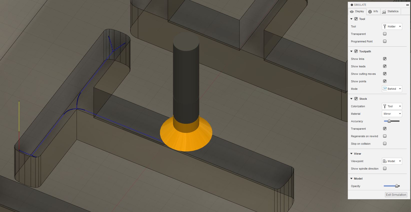

Wil voor een opdrachtje een simpele tekst in een houten plank frezen (engrave).
Ontwerpje gemaakt... nu wil ik een simulatie draaien.
Normaal zie ik de 'stock' en dat, in dit geval, de letters er uit gefreesd worden... maar dat zie ik nu niet (zie voorbeeld hieronder).
Waarschijnlijk een simpele instelling, maar kan het niet vinden.
Iemand die me kan helpen?

Als je transparant uitzet moet het weer werken. Je hebt wel meer aangeklikt dat standaard uit staat. Alleen aanzetten als je het nodig hebt, anders 1 voor 1 aan/uitvinken en kijken wat het doet. Dan houd je overzicht.

Bedankt voor je reactie... ik heb even een ander ontwerp geopend, daar werkt het zoals het hoort.
Op het plaatje zie je de letters met al een diepte, dat zou niet moeten zijn.
Ik zou mijn 'stock' moeten zien, dus gewoon een plank en in de simulatie zie ik de letters worden uitgefreesd. Dat zie ik nu niet... ik snap er even helemaal niks meer van. Transparant heb ik uitgezet, maar dat is het helaas niet.

Ik heb het al.. ik had als stock ingesteld 'model' en daar waren de letters al uitgehaald natuurlijk... :oops:
