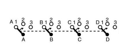

Hallo Parallax, Forum,
De vraag die je stelt gaat over een schakelaar met dit schema:
Zo'n schakelaar wordt ook wel een standenschakelaar genoemd, in dit geval een 4-polige, 3 standen.
Deze schakelaars zijn voldoende te vinden als elektronica artikel maar hebben dan een geringe maximale stroom waar ze mee kunnen werken (b.v. 0,5A). Maar wellicht kan het voor zo'n kleine stappenmotor net...
Ik zou een andere oplossing voorstellen, sluit "gewoon" alle stappenmotoren aan via afzonderlijke drivers en schakel op de driver met de enable input welke driver actief mag worden. Je kunt dan alle step/dir aansluitingen aan elkaar knopen. Veel simpeler en minder risico op overlijden van een driver door omschakelen tijdens bedrijf. Het is maar een idee!
