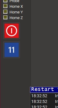

brunolundh
- Berichten: 13
- Lid geworden op: 01 okt 2021 16:00
Re: Macro voor fysieke resetknop maken
Excuseer, ik gaf de verkeerde naam. Ik bedoel de rode knop. (machine state/traffic light)
kan ik een fysieke knop hiervoor maken? Ik kan geen keyboard shortcut vinden.
- serum
- Berichten: 5900
Die knop is bij mijn weten gewoon een e-stop knop.
Wat wil je bereiken?
-je kan ook een handwiel op de machine zetten, waarmee je je feed op 0% kan zetten zodat hij stopt met bewegen.
-Je kan een pauze knop aansluiten, waarbij hij stopt met frezen en dat bv de Z een stukje omhoog gaat om verbranding in je werkstuk te voorkomen --je kan een reset knopt gebruiken dat wanneer je de bewuste knop indrukt dat je machine stopt, de enable van je motoren afgooit en je kan er evt een veiligheidsrelay opzetten die bepaalde delen van de machine spanningsloos maakt.
Deze functies zitten allemaal standaard in Eding en op je controller.

brunolundh
- Berichten: 13
Het activeert en deactiveert ook de machine. Wat ik wil bereiken, is een fysieke knop op een bedieningspaneel zodat ik niet op het scherm hoef te klikken om de machine te starten (of na een noodstop).

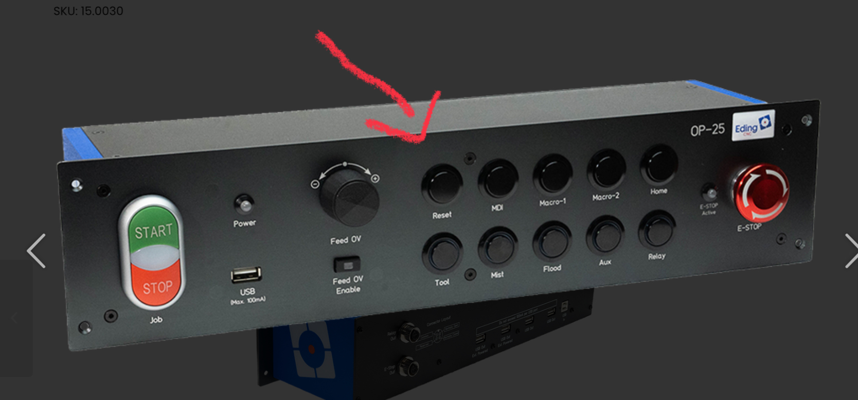

Dat heet "De Grote Groene knop, en daar is een aansluiting voor op je besturingskaart..brunolundh schreef: 29 jul 2024 21:01 Wat ik wil bereiken, is een fysieke knop op een bedieningspaneel zodat ik niet op het scherm hoef te klikken om de machine te starten
Vertel me eens.. wat wil je bereiken?.. want voor een Start- en een Stop Knop zitten die aansluitingen zoals gezegd op de CPU, waarbij aangetekend moet worden dat het aanbeveling verdient om een NO schakelaar te gebruiken voor de Startknop, en een NC schakelaar voor de Stopknop, Immers.. bij Starten schakel je in, dus MAAK je het contact.. en de machine moet dan draaien tot het eind van het programma, of tot je em stopt middels de stopknop, of de E-stop.. vandaar dat dat een VERBREEK Contact is (immers.. zou er een Draadbreuk optreden.. dan stopt de machine)
een Fysieke reset knop?.. die zit op je Toetsenbord, daar heb je geen Macro voor nodig.. , wil je een andere toets dan F1 gebruiken?.. een Knop op je bedieningspaneel?, zet er dan een OP-25 aan, of doe als ik gedaan heb:
de Reset knop, is de 2de van links in het onderste "blok" van 8 toetsen..

Gezien het feit dat de reset knop in edingcnc gewoon een toetsenbord knop is (F1) kun je gewoon een pokeys gebruiken met een knop om deze toetsenbord aanslag te simuleren. je kunt ook macro's invoeren mocht er een functie zijn die je achter een fysieke knop wilt plaatsen, die meerdere toetsaanslagen nodig heeft.
