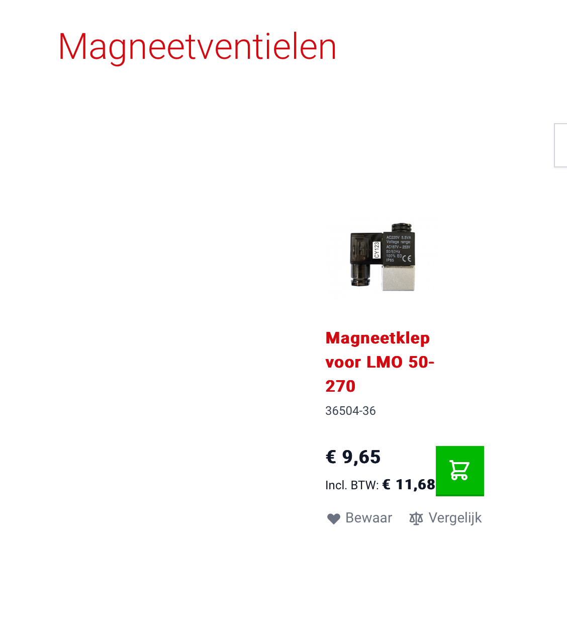

Dit is dus je probleem:
En ipv bij de chinees rond te shoppen met de kans iets te krijgen dat niet werkt, kun je ze beter bij je leverancier bestellen.
Hier bv Airpress die dingen kosten niet zoveel.
Demonteer een defecte en kom even langs zetten we er druk op kijken we even hoe en wat.Wat ik nu merk is dat 2 van de 3 elektrische klepjes wanneer alles aan staat flink lucht afblazen, dat betekent dus dat ze niet volledig afsluiten.

Grootste probleem van de klepjes is dat ze precies andersom werken dan een normale klep, die van de compressor zijn open zonder spanning en dicht met spanning, de enkele klepjes die ik heb liggen werken precies omgekeerd. Vandaar die 3/2 weg klep, maar die deed het alleen boven de 1 Bar of zo. Maar dat was dus een heel ander project.
