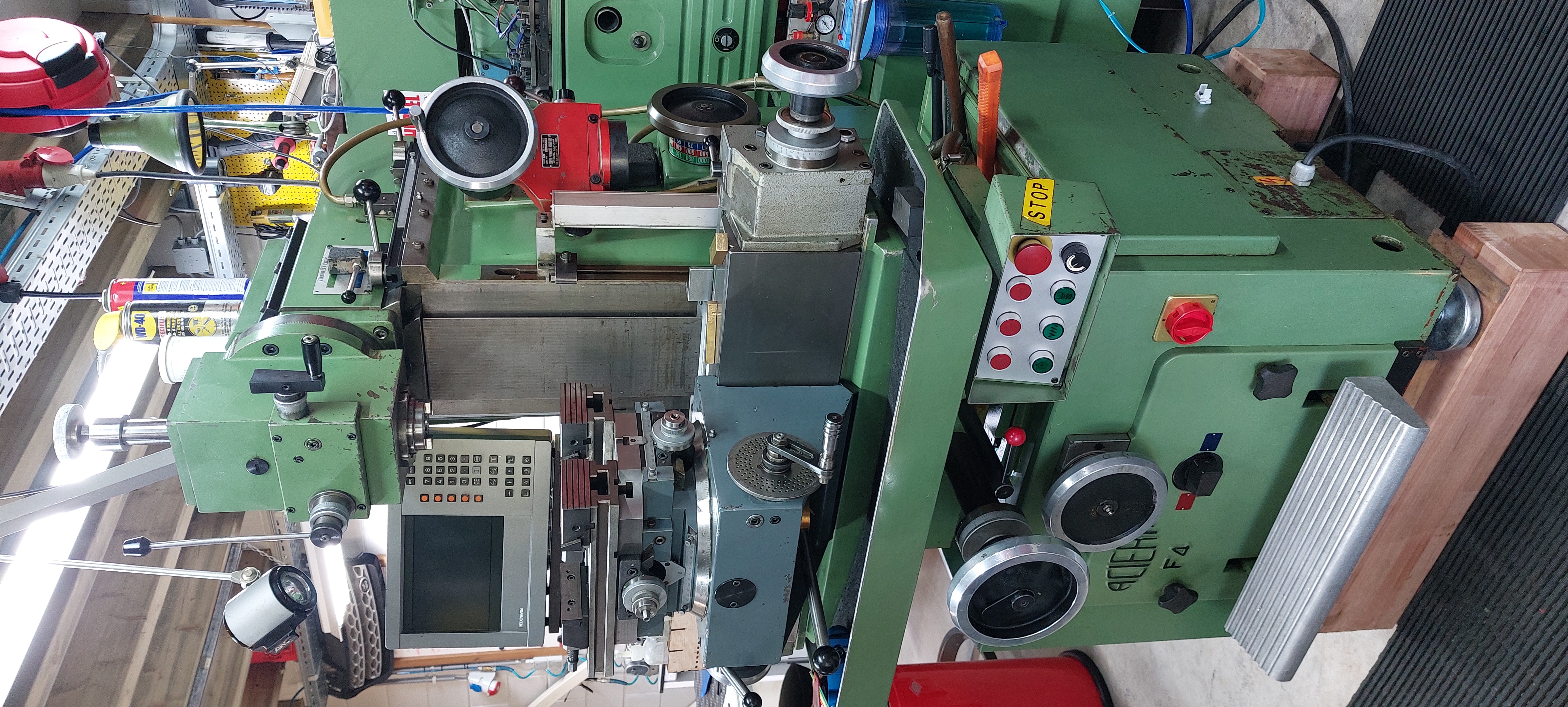

helaas zal de EMCO FB3 (na 15 jaar) de werkplaats binnenkort moeten verlaten omdat ik een Aciera F4 gekocht heb....
een prachtig stukje Zwitserland wat van een universiteit afkomstig is uit Nederland.

volgens mij is die van mij uit 2000, als jullie serieus interesse hebben maak ik een filmpje.

zaterdag de machine naar huis gehaald, in de garage gezet en vandaag maar eens aan het schoonmaken en afstellen gegaan. de instagram tekst bij het filmpje:
New to me this wonderful Aciera F4, one of the latest models. it has a large quill wit fine feed to. it runs 3400 rpm on the vertical head and 2000 on the horizontal spindle. the rotary / coordinate table is a wonderful attachment. the whole attachment can slide over the x-axis as well to enlarge the travel of the x-axis. i prefer this machine more than a Deckel FP1 because of the 200 mm travel of the Y-axis, the fine feed on the quill and the 3400 rpm of the main spindle. this machine is in wonderful condition, it came from a local university.
only the linear scale of the y-axis seems to be faulty somehow, but that is fixable is guess :-)

vandaag de Aciera F4 op pootjes gezet en gelijk op hoogte gezet. al die machines zijn veel te laag als je 1.95 bent....

en een kraanbaan boven de Aciera F4 gemaakt om de verdeeltafel te wisselen met de normale tafel, ook de kop kan ik eraf schuiven met behulp van de kraan baan. erg mooi spul dat C-profiel met die looprollen.

wilde graag een steekkop op mijn nieuwe Aciera F4. die zijn niet of nauwelijks aan te komen en dan ook nog eens onbetaalbaar. ik heb een steekkopje gevonden van een Tom Senior freesbankje en een montagedeel voor de aciera in zwitserland... Op de BambuLab X1 Carbon wat tandwielen gemaakt. ik had echt niet kunnen bedenken dat de PLA tandwielen de zware geleiding van de steekkop in beweging zouden krijgen. maar het loopt als een zonnetje..

eindelijk de stalen tandwielen binnen. na wat boor, draai en freeswerk zitten ze op een gemaakte BT30 opname.
wat me opvalt is hoe mooi en zonder drama dat steken gaat. de kop zit nog eens niet echt goed vast https://youtu.be/A_dhEgP8oHU?si=AWJB-Y9ejja7R3bV

Zoveel machines en dan 2 maanden wachten op een paar tandwielen? Is zelf maken geen optie!
Re: coming up to the shop: Aciera F4
goed punt, maar stalen tandwielen moduul 1 kosten 11 o 12 euro... Ik had de "pech" dat ze niet op voorraad waren, uit italie moesten komen en die zijn in augustus dicht....
je kan alles zelf maken, moduulfrezen en tandwielen maar voor 11 euro moet je niet te veel zelf gaan uitvinden dacht ik...
