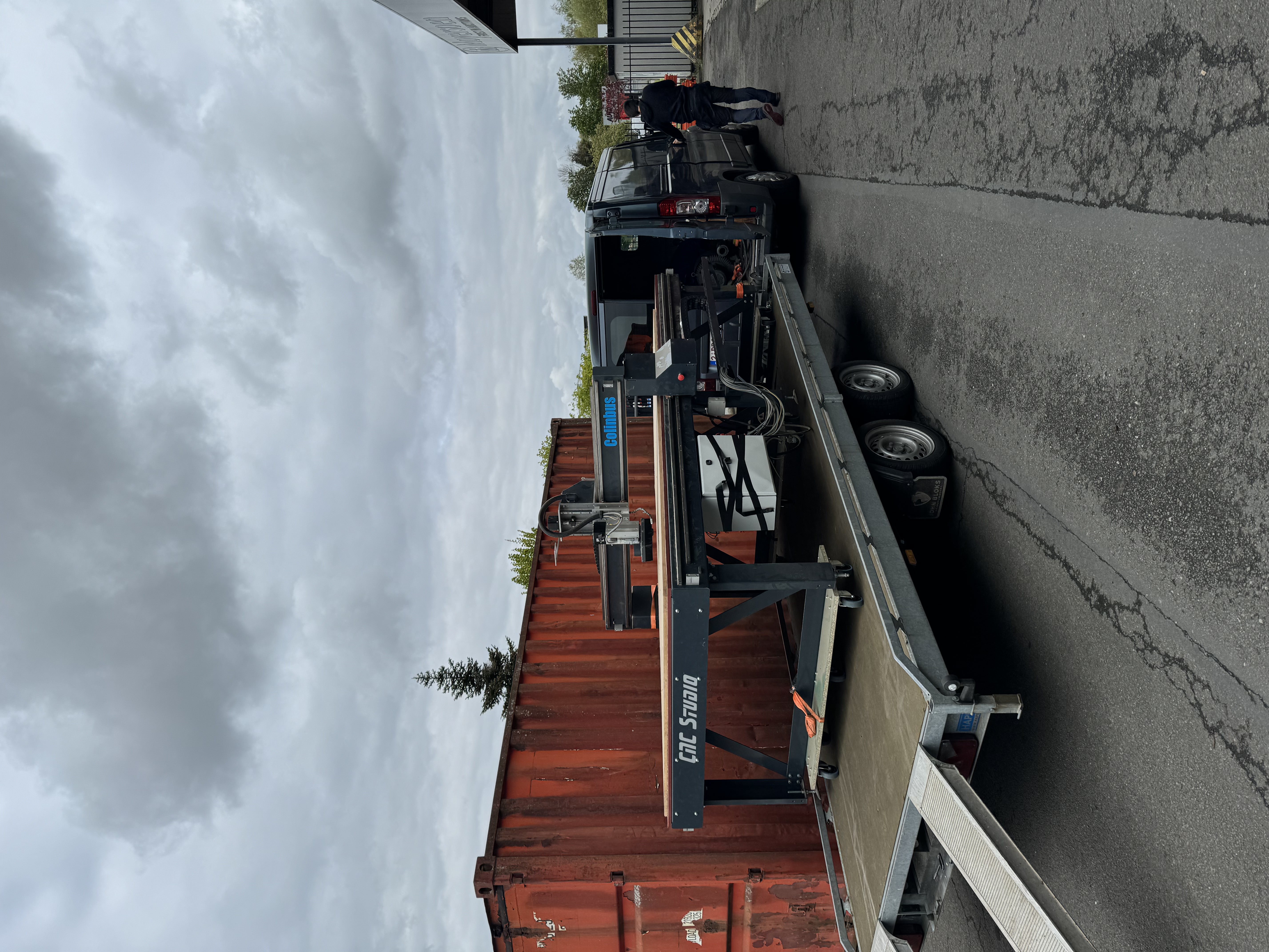

Aangezien er haast geen info te vinden is over de CNC in de titel (Colinbus - CNC studio door Franklin Industries) zal ik via dit onderwerp wat info proberen te delen over dit toestel.
We hebben dit toestel kunnen aankopen met weinig km's op de teller. Volgens de spindel driver zou deze een 15tal uur gedraaid hebben in de afgelopen 10 jaar. In de hoop dat deze niet eerder vervangen werd (aangezien ze nu ook defect is) hebben we dus een mooie aankoop gedaan en zullen er nog veel uren bijgeteld worden in komende jaren.
Via wat opzoekwerk zijn we erachter gekomen dat sommige Fablabs verspreid in België dit toestel in hun werkplaats hebben (Fablab Leuven en Fablab Genk)
Volgens de veilingwebsite zou de "motor" defect zijn en zit er geen besturing bij. Dat zijn dan ook de eerste twee problemen die aangepakt zullen worden.

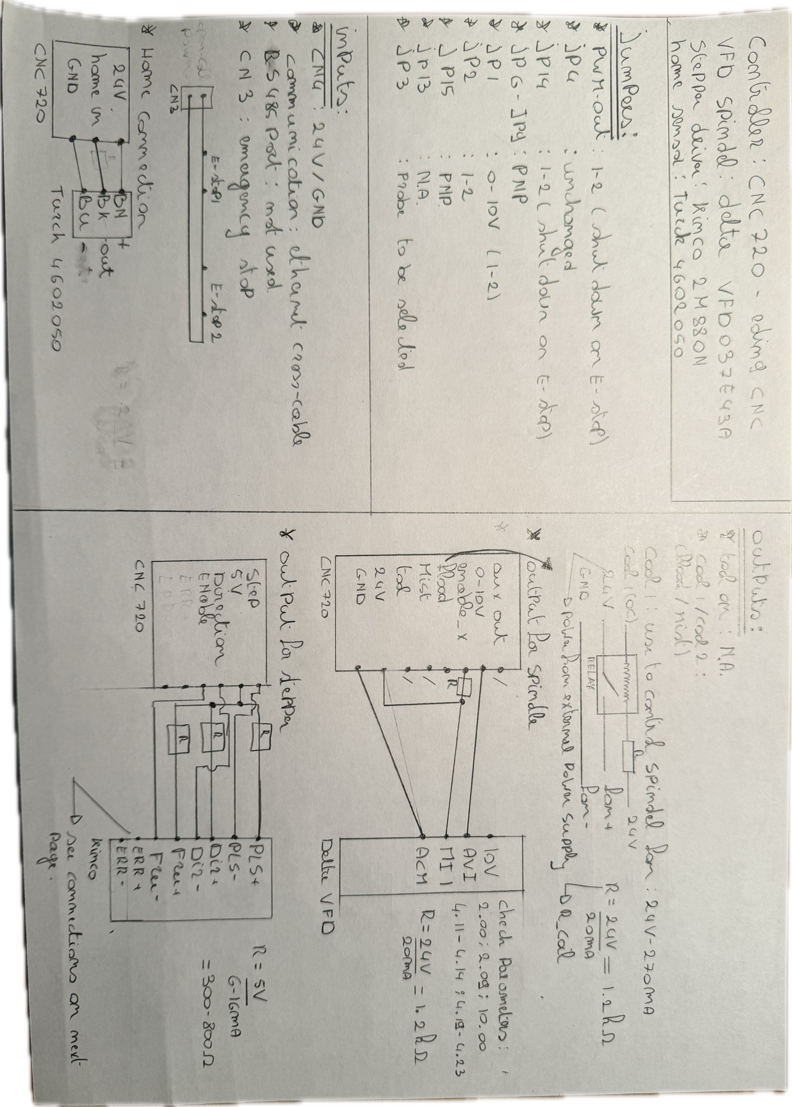

Ik heb de handleiding van de Eding CNC720 even bekeken, volgens mij kan ik dit werkende krijgen en heb ik buiten de CNC720 en breakout bordje enkel een relais nodig voor aansturen van de ventilator op de spindel. (Wordt door de huidige controller rechtstreeks aangestuurd)
Aangezien ik geen voorgaande ervaring heb met deze machines is het best spannend en wil ik zeker zijn dat ik de nieuwe controller niet in rook laat opgaan. Ik heb de nodige verbindingen op papier gezet, indien er iemand met ervaring en kennis even naar zou willen kijken dan zou ik dat zeker appreciëren.
Volgende zaken zijn alvast interessant om te weten:
CNC controller: EdingCNC CNC720
VFD voor spindel: delta VFD037E43A
stappenmotor driver: Kinco 2M880N
Home sensor: Turck 4602050 (PNP)

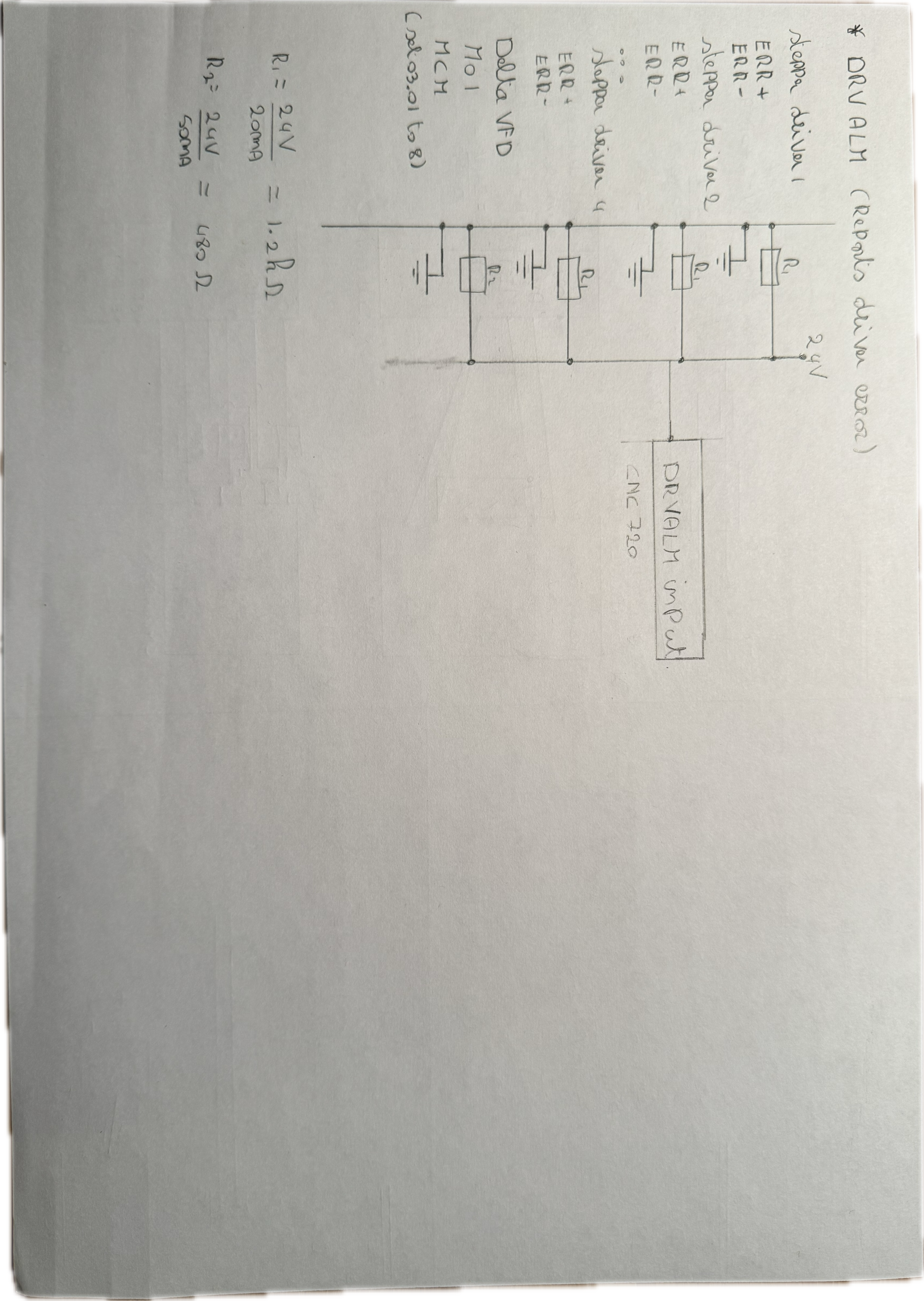

Ondertussen hebben we de Stappenmotoren ook aan het bewegen gekregen. Bij het inlezen in de componenten blijken de Kinco stappenmotor drivers ook een "test running enable" functie te hebben waarbij de motoren aan een vaste snelheid bewegen. Deze functie staat beschreven op pagina 19 van de driver handleiding en wordt geactiveerd door alle DIP schakelaars op "OFF" te zetten met uitzondering van SW2 en SW4 die op 3 "ON" moeten. bij herstarten van de drivers bewegen de stappenmotoren. Op deze manier hebben we alle assen kunnen testen. In de Y-as kregen we geen beweging en hoorden we een raar "getik". Na uitbouwen van de motor bleek deze het gewoon te doen dus hebben we ze weer gemonteerd en de spanveer het tandwiel tegen de tandlat drukt wat bijgespannen. dat getik kwam dus van de motor die zichzelf wegduwde van de tandlat en er dan weer inviel. Nu hebben we alles aan de machine kunnen testen en kunnen we verder met uitzoeken van de besturing.
Breaker
Berichten: 2014
Locatie: Nabij Antwerpen
Re: Tot leven brengen van Colinbus CNC studio (Franklin Industries)
Bericht door Breaker »
Dat is alvast een mooie uitkomst!
Snel het schema gescand, paar zaken die mij opvielen:
- Ethernet cross-kabel hoort officieel wel, maar de meeste netwerkkaarten doen dat automatisch
- Kies de weerstanden wat hoger. Bijvoorbeeld de gebruikte 20mA is waarschijnlijk het maximum wat de poort kan leveren, de detectie werkt vaak al vanaf een paar mA. Als er nu bijvoorbeeld meerdere motoren in error gaan zou dat de poort kunnen opblazen.
