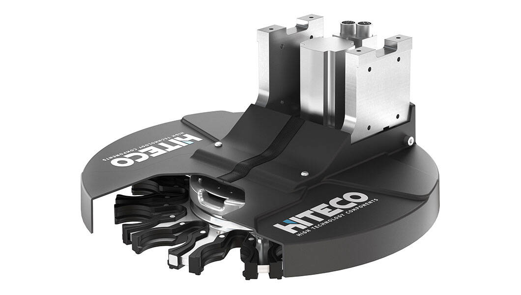

- Combinatie van lineare en carousel ATC met zoveel mogelijk posities voor gereedschappen.
- C-as voor het gebruik van aggregaten voo oa zaagbladen, frezen/boren onder hoeken, floating head

14. HITECO 12KW S6 ELECTRO SPINDLE KIT - ATC, UP TO 24,000 RPM, FAN COOLED, TOOL MOUNT HSK63 HOLDER 1,00 pcs
15. 12 TOOL LINE MAGAZINE 1,00 pcs
16. ADDITIONAL TOOL POSITION IN LINE MAGAZINE 1PC. 4,00 pcs
17. 16 TOOL REVOLVER MAGAZINE 1,00 pcs

23. HITECO 4TH AXIS „C”: SMOOTH – THE ATC FERROSPINELE CONTROL SOFTWARE UNITS ANGULAR SAWS, ETC.(REQUIRED CONTROL OSAI + CAM 5 AXIS + UNIT ANGLED)1,00 pcs
