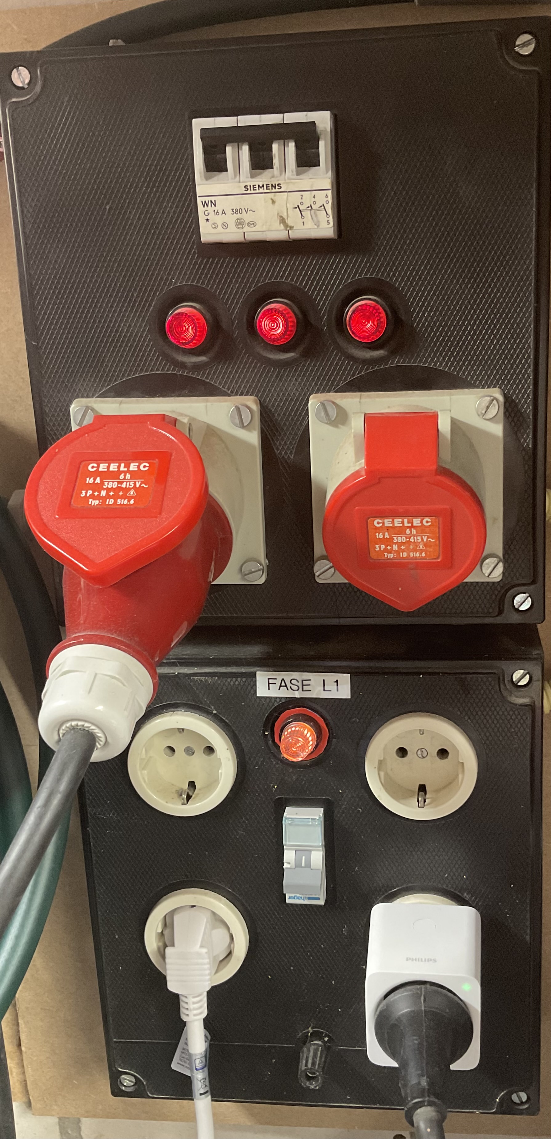

Daarom ben ik zo blij met deze van mijn oude werkgever overgenomen doosjes met ouderwetscheQuepee schreef: 24 jun 2024 19:00 Toen heb ik de (gekregen omdat het display niet zo naar wensen wekte ) fluke gepakt en wat bleek in miste 1 fase stop eruit . Moraal van het verhaal kijk eerst of alle stroompjes er zijn voor je een pomp uit elkaar trekt.
vervangbare neon indikator lampjes.
Naast de moderne groepenkasten die er ook meerdere hangen toch leuk voor de nostalgie en reuze praktisch om bovenstaande te voorkomen.
Re: Krachtstroom vraagje
dat je met die lampjes in één oogopslag kan zien of er een Fase uitligt, en zo ja welke?

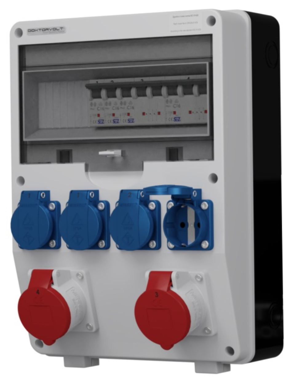

Je kunt ook solide ader VD draad of XmvK gebruiken als je toch grijs pvc gebruikt en goed vastzet op de muur kolom.Arie Kabaalstra schreef: 24 jun 2024 22:14 Dat was precies mijn gedachtengang, Gewoon de WCD's tegen de kolommen schroeven, de benodigde bescherming voor de kabels (het moet tegenwoordig blijkbaar in een PVC pijp) aanbrengen, kabels erdoor trekken, eindes strippen, adereindhulzen erop knijpen
Ik heb zelf dit soort kasten opgehangen, zijn te koop bij een webshop in Polen kosten iets over €100 met automaten en het mooie is dat je daar een eigen aardlekschakelaar in kunt monteren en automaten kun je vragen welke je wilt hebben met welke waarde en karakteristiek.
Als je de elektricien aan het begin zijn groepen iets zwaarder kiest dan kies je hier iets lager afhankelijk van je machine en mocht er iets uitvliegen hoef je niet zo ver te lopen
Maar dat moet je wel even goed kiezen dan.
Te vinden door te zoeken op Dr. Volt.
Bv Stromverteiler TD-S 2x16A 4x230V Baustromverteiler Doktorvolt 2008
Let wel op dat je Schukos kiest ze leveren aan heel europa en bv franse stekkerdozen hebben een aardpen dat wil je dus weer niet.
