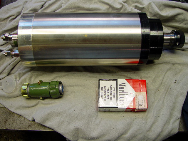

Terug van vakantie, en er lag een zwaar pakketje met heel veel plakband er rondomheen op me te wachten. Joepie, leuk, speelgoed, de watergekoelde spindel van Chai/linearmotionbearings2008.
Het eerst wat me opviel was dat-ie knap groot is:
Echt een bakbeest als je toch ergens iets van een Kress en dan misschien ietsjes groter in gedachten hebt.

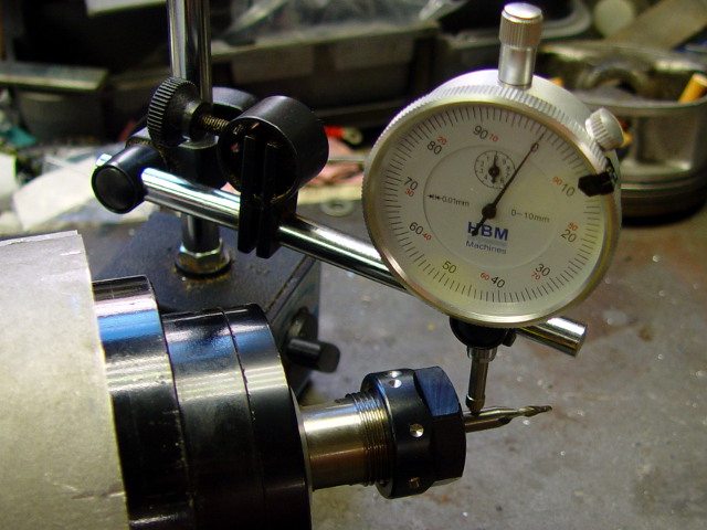

Runout van spindel+meegeleverde spantang even gauw opgemeten:
Valt niks tegen. Op mijn HBM-klokje zo'n 0,003mm, voor zover ik zo nauwkeurig kan kijken tussen twee streepjes van de meetklok in. 't is een stuk minder dan 0,005mm op dat klokje tenminste.

Heeft de 3kw versie ook een 80mm body of is deze groter? Wat voor een maat spantangen gaat hier in? ER20?

Deze heeft een body van 100mm diameter. Lengte is 260mm geloof ik.
