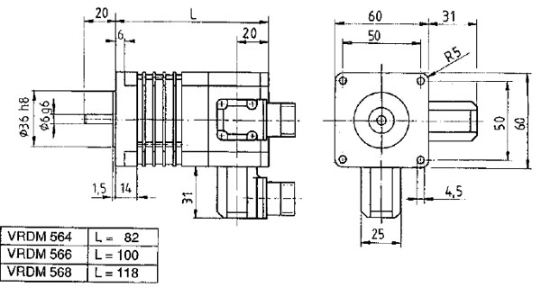

Andere vraag , hoeveel draadtjes komen eruit die Berger Lahr motor, het moeten er tien wil mijn driver kaart erop willen
Dit komt uit de mail van een verkoper;
'Stappenmotoren Berger-lahr 10 draads (ik denk 5-Phase)Nema 23'
Lijkt dus te kloppen.

Ok mooi, dat het 10 draadjes zijn
Dat dacht ik ook wel, maar sommige hebben er slechts 5
overigens dat het maat Nema23 motoren zijn klopt niet kijk hier is de tekening
Nema 23 hebben een gat afstand van 47,14mm ipv deze 50
