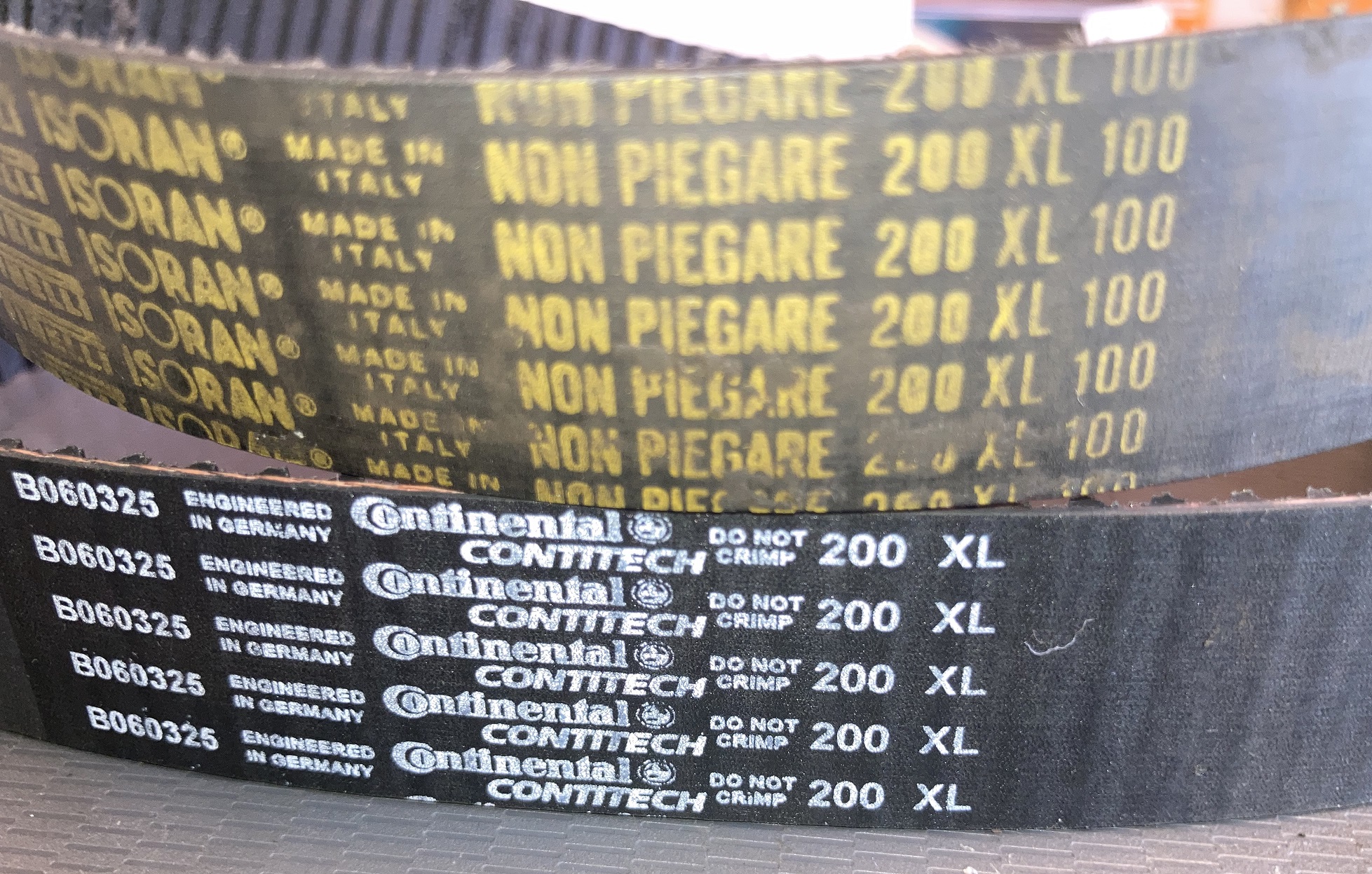

Om het transport makkelijker te maken zijn de meeste onderdelen er af.
Alleen de tandwielkast zit nog op het bed, dit i.v.m. de uitlijning.
Met hulp van een elektrische lier en de buurman is de gedemonteerde draaibank gearriveerd op de 1e verdieping.
Mijn broertje wist een bedrijf waar ze tandriemen verkopen.
Helaas hadden ze dit model daar niet, wel kreeg ik daar de naam van een ander bedrijf, en een typenummer :
"T5 520 25"
Daarna ontdekte ik dat er onder een laag zwarte aanslag ook een nummmer op de tandriem gedrukt staat :
"200 XL 100"
Bij dat volgende bedrijf hebben ze de tandriem wel, maar moet deze on-line besteld worden.
https://aandrijftechniek.nl/product/200 ... ntinental/
Dat lijkt weer een ander typenummer te zijn.
Ook moet ik bij het bestellen zelf de breete van 25mm aangeven.
Alleen dat laatste lukt nog niet omdat ik nergens kan vinden waar ik die 25mm kan aangeven.
En in de technische gegevens kan ik niets vinden over de breete.
Die specificaties zijn :
Gewicht (kg/m) 0.9608
Spoed (mm) 5.08
Hoogte riem (mm) 2.3
Spoorlengte (mm) 508
Materiaal riem CR
Koordmateriaal Glass
Riemprofiel XL
Number of teeth, Z 100
Belt length code (in) 200
Antistatic ISO 9563 Nee
Merk Continental
Spoed (mm) 5.08
Materiaal riem CR
Riemprofiel XL
Groetjes, Peter

Zoek op 200 XL 25 belt, dan vindt je deze riem op 25 breed. Die van gates zijn goed.

Nou probeer ik te snappen hoe die typenummers zijn opgebouwd.
De oude band heeft een opdruk "200 XL 100" en is 25mm breed.
https://aandrijftechniek.nl/product/200 ... lts-gates/
Deze heeft volgens de specificatie een
Breedte riem (mm) = 6.4
Belt width code (inch) 025
Dus ik denk dat het laatste getal de breete is in % van een inch.

Re: Emcomat V8 onderhoud.
laatste getal verteld je idd de breedte
de riem die je hebt zal 1 inch breed / 25,4 mm breed geweest zijn en 508 mm lang (ofwel 20 inch)
de 200 staat volgens mij voor het aantal inches, oftewel 20,0hfjbuis schreef: 12 sep 2025 22:52
Niet geheel foutloos want 200 is 100 tanden!!!! als ik het mij goed herinner.
die 100 tanden klopt dan ook helemaal
net nog even de lengte vergeleken en bv een 070 xl is 7 inches lang
Bedankt voor de uitleg
weer wat geleerd.
Inmiddels is de nieuwe tandriem gearriveerd.
De codering is "200 XL" , dus zonder aanduiding voor de breedte.
Het opgeven van de gewenste breedte moet daar op de plek waar je bij andere artikelen het aantal opgeeft.
Je besteld het dus per mm breedte ( maar dat staat er nog niet bij )
Groetjes, Peter
