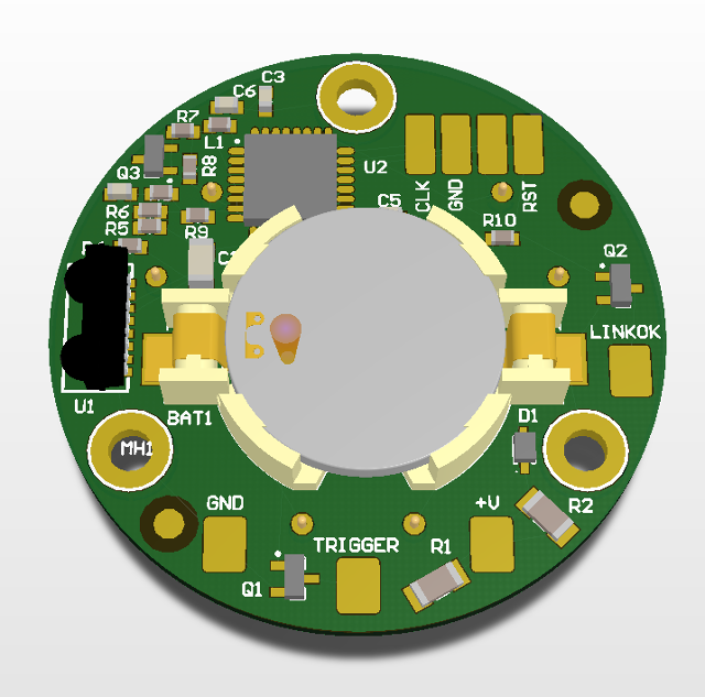

De elektronica is vrij grondig op de schop:
De belangrijkste twee wijzigingen zijn:
- Low-power Cortex M0+ microcontroller (STM32L051).
- Bidirectioneel IrDA.
De microcontrollerwijziging is vanwege het feit dat het ding een paar analoge comparators, een spanningsreferentie en een IrDA SIR encoder/decoder aan boord heeft. Verder is-ie energiezuinig en da's gezien het krappe energiebudget wel mooi meegenomen.
De noodzaak van die comparator komen we later op.
Bidirectioneel IrDA is nodig om hetzelfde printje zowel in de taster als in de ontvanger te kunnen gebruiken. Tweede issue was batterijlevensduur. Het eerste plan was om die taster bij activeren een minuut of 10 actief te laten, en als-ie dan geen tastacties ziet weer in standby. Nu zijn mijn hardstalen contacten op hardstalen balletjes wel erg gevoelig, dus activeren zal ook regelmatig 'onbedoeld' voorkomen. Met bidirectionele communcatie kan ik 'zie ik ook het moederschip? Nee? Dan ga ik weer lekker slapen' doen. Scheelt energieverbruik.
En de derde issue is dat IrDA vrij traag is. Dit kan tot slechts 115200 bits/seconde en een heel karakter duurt daarmee al 87 microseconden om over te sturen. Stel dat je op 2 meter/minuut tast om er een beetje de gang in te houden, dan levert alleen dat al een positiefout van 3u op. Opzich niet veel, maar we weten allemaal hoe het werkt: alle fouten tellen op en voor je het weet zit je boven de 10u. Met bidirectionele communicatie kan ik de tijdvertraging bepalen en corrigeren mocht ik dat ooit willen. Of nog mooier: die taster de tijdstempel door laten geven waarop die contact maakte.
Verder is een seriele verbinding een uitstekende debug-tool, en een mens moet het toch zichzelf makkelijk maken want de rest van de wereld doet dat niet voor je.
Die comparator heb ik nodig om (weer) het energieverbruik en slijtage te minimaliseren. Ik heb iets zitten meten aan de contacten, maar als ze in olie liggen en zonder veerdruk contact maken, dan heb ik een stroompuls van ~30mA nodig om de contactweerstand te stabiliseren. Dat is het verschil tussen 400 Ohm per contact en ca. 2 Ohm per contact
(ooohhhh, wat een heerlijk klein contactoppervlak heb ik dan toch).
Vonken op micro-schaal wil je voorkomen; we willen geen vonkverspaan-machine nadoen. Het zaakje werkt dus als volgt: een PWM-generator stuurt 10000x per seconde een puls van maximaal 4 microseconden lang 60mA naar de contacten. Als de weerstand van de contacten onder de drempel ligt dan word onmiddelijk de stroom weer afgeschakeld. Dat doe je door die comparator direct in te laten grijpen op de PWM-generator. Op die manier hoef ik niet 'lange tijd' 60mA voor niks te verspillen en word bij contact maken direct de stroomkring verbroken. Dat is ook nodig vanwege de batterij; officieel mag je die maar met 2mA gemiddeld belasten wil je de opgegeven capaciteit halen. En 2mA is niet veel als je ook nog een infrarood-LED aan wil sturen en behoorlijke stromen door de contacten wil jagen.
Bij contact verbreken, wat eigenlijk de meest kritische situatie is, heb ik een fractie meer tijdvertraging want daar moet de processor wakker voor worden en dat kost weer wat microseconden. Daar moet ik nog eens even goed over nadenken. Statistisch gezien is de kans dat een stroompuls samenvalt met het verbreken van de contacten nog best acceptabel en een blusnetwerk over de contacten doet ook wel wat nuttigs tegen inbranden, maar toch.
Hmm, maar eens wat spoortjes gaan leggen en de elektra gefabriceerd zien te krijgen. Samen met de stalen pen waar de naald in schroeft zit die toch in het kritische pad.

Ik dacht ergens gelezen te hebben dat mijn Renishaw dat in 4 microseconden doet.DaBit schreef: En de derde issue is dat IrDA vrij traag is. Dit kan tot slechts 115200 bits/seconde en een heel karakter duurt daarmee al 87 microseconden om over te sturen. Stel dat je op 2 meter/minuut tast
Mijn Bridgeport tast wel wat langzamer dan die 2m/minuut, die staat op 0.5m/min. De maximum meet-afstand staat op 50mm, dus iedere tast cyclus duurt hooguit 6 secondes. Ach, ik gebruik het ding toch alleen om het nulpunt te bepalen en af en toe wat sporadische metingen.
Kwestie van een condensator toevoegen?DaBit schreef: Op die manier hoef ik niet 'lange tijd' 60mA voor niks te verspillen en word bij contact maken direct de stroomkring verbroken. Dat is ook nodig vanwege de batterij; officieel mag je die maar met 2mA gemiddeld belasten wil je de opgegeven capaciteit halen.
Ik heb iets soortgelijks met een Bluetooth controller die ik gebruik. Dat ding trekt kortstondig tijdens het zenden 20 mA. Condensator erbij en het probleem is opgelost. Het ding gaat uiteindelijk zelfs iets langer mee op de knoopcel dan oorspronkelijk berekend (capaciteit van de batterij en verloop van de inwendige weerstand waren gemiddeld uit gegevens van verschillende fabrikanten).
Hieraan gerelateerd heb ik nog een mechanisch issue: hoe ga je de batterij vervangen zonder je probe opnieuw te moeten kalibreren? Ik denk dat ik zelf eerder voor een 1/2 AA (ER14250) LIthium Thionyl Chloride batterij gekozen zou hebben en dan een schroefdekseltje aan de zijkant voor het vervangen van de batterij.DaBit schreef: Tweede issue was batterijlevensduur
Wordt je tasterhuis misschien wel 1.5centimeter hoger, maar met 1200 mAh hoef je dan ook veel minder vaak batterijen te vervangen.
Ja die dingen zijn duur (ruim 6 Euro per stuk aldus Farnell) maar ze hebben dan ook 6 keer de capaciteit van een CR2032 en die kosten (van een fatsoenlijk merk) toch ook 1 Euro per stuk. Ander voordeel is dat Varta een max. puls stroom van 80 mA specificeert (type 7126 http://nl.farnell.com/varta/7126101511/ ... dp/1972503).
Oja: die 2032 haal ik meestal bij de A.C.Tion, daar krijg je er 8 voor 0,85 EUR. Ze gaan vast iets minder lang mee dan een Varta of Panasonic, maar het deelt wel lekker uit als weer eens iemand het batterijtje in zijn fietscomputertje leeg heeft
