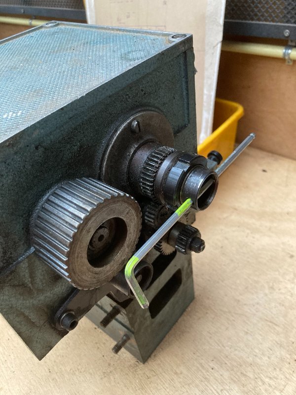

Inmiddels ben ik voor een groot deel hesteld vasn de post-covid.
Ondertussen hebben we van pgroot veel nuttige info gekregen. 8)
We willen de draaibank verplaatsen naar de 1e verdieping.
Bij het demonteren viel het op dat de tandriem veel slijtage heeft. :x
Is dit soort tandriem nog ergens verkrijgbaar ?
De klauwplaat is ook gedemonteerd, maar het lukt niet om die achterplaat los te krijgen van de as.
Er kan een dunne inbussleutel door de achterkant van de as.
Maar die is niet sterk genoeg , als ik er nog harder aan ga draaien, dan gaat de inbussleutel krom.
Zou het warm stoken van de achterkant van de klauwplaat een oplossing kunnen zijn ?
Groetjes, Peter (en Marijke)
Volgens de handleiding in de knowledge base is dit een gates M5-690 tandriem. Die is verkrijgbaar o.a. bij https://www.lager-techniek.eu/index.php ... _40CH_WA_0
Marijke&Peter schreef: 22 aug 2025 20:37 De klauwplaat is ook gedemonteerd, maar het lukt niet om die achterplaat los te krijgen van de as.
Jij hebt een andere achterplaat dan die in de handleiding knowledgebase/article?k=138. Het lijkt erop dat deze achterplaat geklemd zit. Mogelijk is het (deels) een conische passing en zit hij stevig vast. Warm stoken kan helpen maar er zitten vlakbij ook lagers met waarschijnlijk een rubberen afdichting. De kans dat die kapot gaat is reëel.
Als je een vervangend exemplaar hebt, dan kun je wel zien hoe hij bevestigd is. Om de spindel en lagers niet te beschadigen zou ik de achterplaat dunner draaien totdat hij zo dun is dat hij vanzelf los komt. Zet de draairichting van de kop andersom en plaats de beitel aan de andere kant of op z'n kop in de beitelhouder.
Heb je geen vervangend exemplaar, dan kun je hem beter laten zitten. Ziet wel link uit, zonder risico is het niet.

Laten zitten geeft een enorme onbalans, lijkt me.

Fijn dat die tandriem nog verkrijgbaar is.
Dan toch niet wam maken met een brandertje.
Ik ga een speciaal stukje gereedschap maken zodat ik meer kracht kan zetten
om de klauwplaat plaat los te krijgen.
Het is een passing met schroefdraad en een klem.
Zie foto van Michel, 4e bericht van boven op deze pagina.
De klem is gebroken, maar het stukje kan ik terug plaatsen.
Dan is er geen onbalans.
