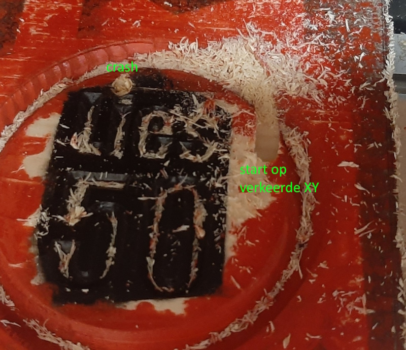

Ik was bezig om een projectje af te werken. Dus eerst vechten met freecad om gewoon een heel simpele stepped profile te doen + een deburr om een 3mm chamfer te maken. Kostte al allemaal meer tijd dan ik hoopte.
Uiteindelijk de g-code eruit gekregen. Dus in mach 3 op de machine. X en Y op nu -> testrun op grote hoogte: ziet er goed uit.
Dus Z op nul. moet op het werkoppervlak. dus ok.
Start...
Maar ik schrik want het het idee dat de clearence niet groot genoeg is...STOP!
Wat doet die stomme Mach3: wanneer je stop indrukt stop hij de motor gaat hij by default naar een "veilige" Z-hoogte... default op 10mm, dat is van 9 mm IN mijn werkstuk.
Ofwel Harde crash. niet goed. Daarna loopt de spindel uit balans. oei.
Na de collet houder en tool los en weer vast gemaakt te hebben lijkt het beter te gaan... misschien valt het mee???
dus poging 2... alles resetten en start!
Begint hij midden in het werkstuk! Zijn de X en Y weer eens helemaal verkeerd!!!
dus een hoop uurtjes naar de knoppen. en misschien meer schade?
En dit pakket kost 300+ euro? schandalig.
Ik kwam er trouwens ook achter dat de machine moeite heeft met 6mm diep met een 3 flute 6mm freesje met 600mm/min. totaal niet rigide genoeg.

Maar dat heeft toch alles te maken met instellingen, inrichten, kennis van?
Als jij die Z op de juiste wijze op 0 zet (aktieve nulpunt (G54) staat dan op 0)
Ok, dat een machine uberhaupt beweegt als je stop drukt, dan krullen m'n wenkbrauwen wel. Denk dat er ergens iets niet juist staat.
Dat jouw Save-Z op +1 vanaf het bed staat is ook jouw keuze. Mijn save-Z zou op +100 staan als ik zoiets zou hebben.
Kijk eens wat G28 doet, of hoe die ingesteld staat.
Al met al denk ik dat het tijd wordt om je in het CNC programmeren te gaan verdiepen.

Dat Z dus beweegt als je op stop drukt is een default setting van mach3. En dan gaat hij dus niet Z +10mm relatief, maar naar Z10 absoluut, zelfs als dat midden in je werkstuk zit.
Nu heb ik die op 60 gezet. Misschien dat ik het zelfs uit zet. Want bewegen is niet "stop" nee.

Ik zit nu met 1mm diepte en 300-400 feedrate (ik weet eigenlijk niet of dat mm/min is. Dat is de F waarde in ieder geval. ) en dan lijkt het enigszins te gaan.
De spindel maar nu wel een raar geluid. Trilt ook een beetje. Ik denk dat ik iets gesloopt heb met die harde crash.
Helaas. Het ging net zo lekker.
Edit nu zie ik mijn fout: ik bedoelde 600 mm/min
