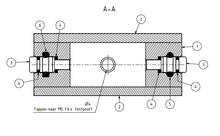

@hfjbuis: en dan is er ook nog verschil of het een bewegende afdichting moet zijn of een stilstaande. (Zuigerstang of deksel)
@ballegooien:
Ik kan me nu niet echt voorstellen hoe dat knopje en de o-ringen ( o-ringen ?) hun werk moeten gaan doen. Als je wilt is het misschien handig om het detail van de gehele samenstelling te tonen dat maakt het vast veel duidelijker.
Wat is een beetje terug veren, zolang het door die o-ring schuift zal het altijd iets terug veren dus daar hoef je niets extra’s voor te doen denk ik.
Juist door die breedte speling gaat die o-ring iets rollen, en bij loslaten rolt het terug. Misschien kun je daar ook wat mee spelen door de passing ietsje strakker of losser te maken.

Re: Hoe zou ik dit kunnen maken?
Hugo, hieronder een testopstelling met links een rechte kamer en rechts een afgeronde kamer. Die afbeelding is van een testkastje om beide uitvoering te kunnen testen. De bedoeling dat dit in een frame komt met een tablet in het frame. De knopjes zijn bedoeld om de schakelaars van de tablet te kunnen bedienen. Het knopje hoeft dus maar 1 a 2 tienden ingedrukt te worden en moet weer terugveren als je de knop loslaat.hugo stoutjesdijk schreef: 07 dec 2025 13:12 @hfjbuis: en dan is er ook nog verschil of het een bewegende afdichting moet zijn of een stilstaande. (Zuigerstang of deksel)

Dan zou ik het echt een stuk vereenvoudigen, monteer vanuit de binnenkant een getrapt asje in een getrapt gat. O ring er in, asje er in, klaar. Als die tablet er in zit kan die paddenstoel er niet meer uit.
Of kun je vanaf de binnenzijde niet bewerken?
Maak er 1 cilindrisch gat van, de drukker krijgt 2 groeven met o ringen, druk die er in tot aan de tablet. Waarom zouden ze er uitkomen, er wordt steeds op gedrukt.

Vanuit de binnenkant bewerken wordt heel lastig. Er is heel weinig ruimte om gereedschap kwijt te kunnen. Handmatig kan mss wel met een haakse boortol en een getrapte frees. Maar dan kun je weer niet zo nauwkeurig werken.hugo stoutjesdijk schreef: 07 dec 2025 16:31 Dan zou ik het echt een stuk vereenvoudigen, monteer vanuit de binnenkant een getrapt asje in een getrapt gat. O ring er in, asje er in, klaar. Als die tablet er in zit kan die paddenstoel er niet meer uit.
Een cilindrisch gat zou mss kunnen. Ga ik ff voorleggen.

Nee, ik zou ook niet gaan tobben als je niet normaal aan de binnenzijde kunt bewerken. Zoals ik het nu in kan schatten moet een plunjer met 2 o-ringen het gewoon doen.

Kan je dit niet gebruiken, is wel een andere benadering, steeltje in boring en aan de buitenkant een membraan

Dat ziet er ook helemaal niet zo gek uit. Heeft mogelijk een heel goede afdichting! Goeie tip Jan!janplastiek schreef: 07 dec 2025 18:13 Kan je dit niet gebruiken, is wel een andere benadering, steeltje in boring en aan de buitenkant een membraan

Nee, het meest belangrijke van de toepassing is dat het luchtdicht is. Het moet voldoen aan de atex regels voor zone 1 en 2janplastiek schreef: 07 dec 2025 20:19 een gelijkaardige dichting zit er op de Roscamat Shark bedieningsknoppen, om geen olie in de schakelaars te krijgen.

Het is al weer heel lang geleden dat ik hier mee te maken had maar ben je bewust van de product aansprakelijkheid. Ik weet niet of een certificering je vrijwaart van aansprakelijkheid als het fout gaat. Vroeger was de certificering ook erg duur. Er is (was) ook verschil tussen de certificering van één exemplaar of een "type goedkeuring".
