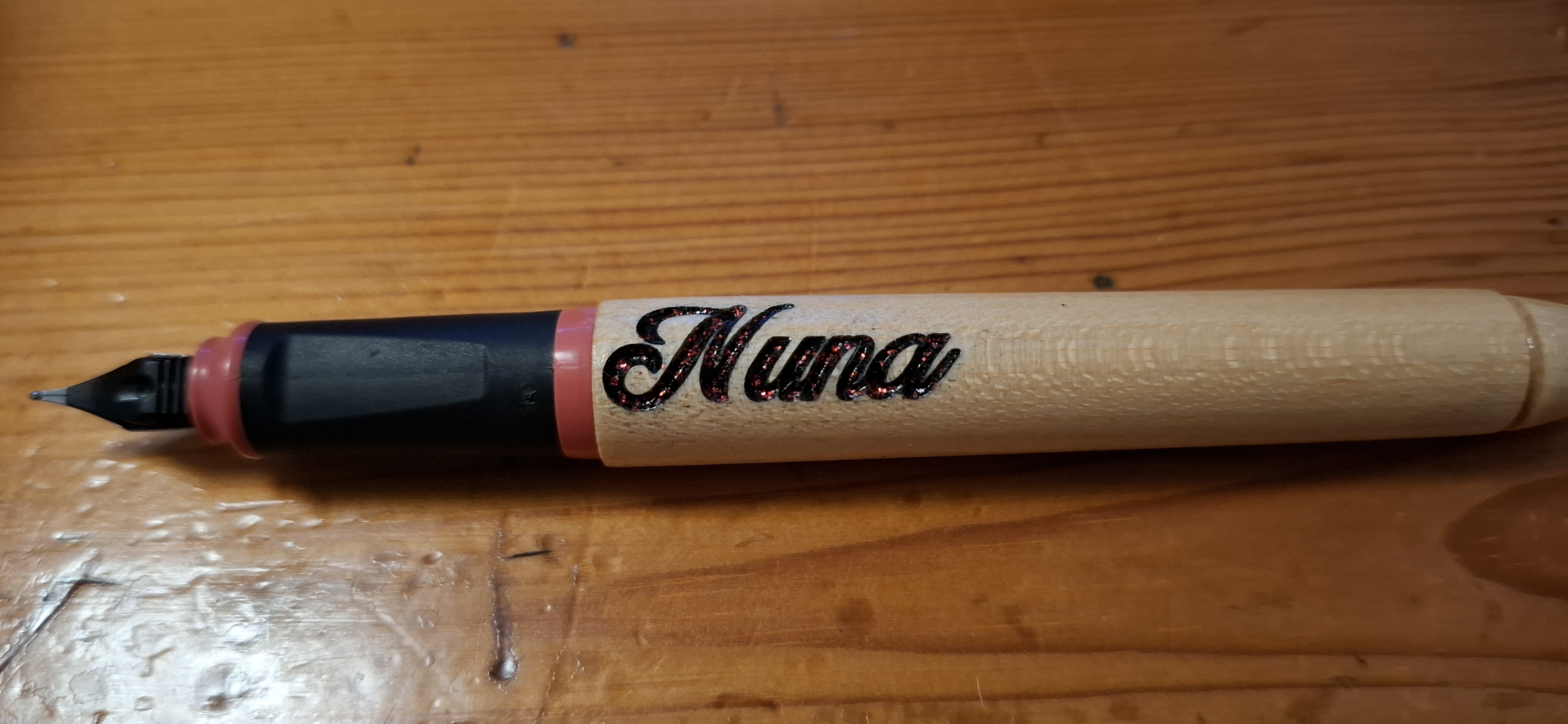

Ik heb toch nog vorige week iets leuks kunnen maken: mijn dochter krijgt van school voor sinterklaas een vulpen (tja, school hè?) en die mochten de ouders graveren. Gcode gemaakt met F-engrave, toen wat software geschreven om dit te mappen op een cilinder. Viola: zwarte acryl en vernis met rode glitters erdoorheen.
