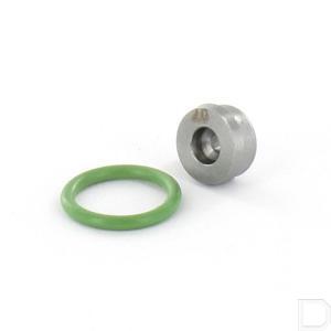

het makkelijkste is een smoorring aanbrengen, dit is een busje met een kleine boring er in.
hierdoor word de flow beperkt en blijft de kracht hetzelfde.
dit word veel toegepast in de hydrauliek.
door te spelen met verschillende diameters van de boring kan je zo dus de snelheid begrenzen.
