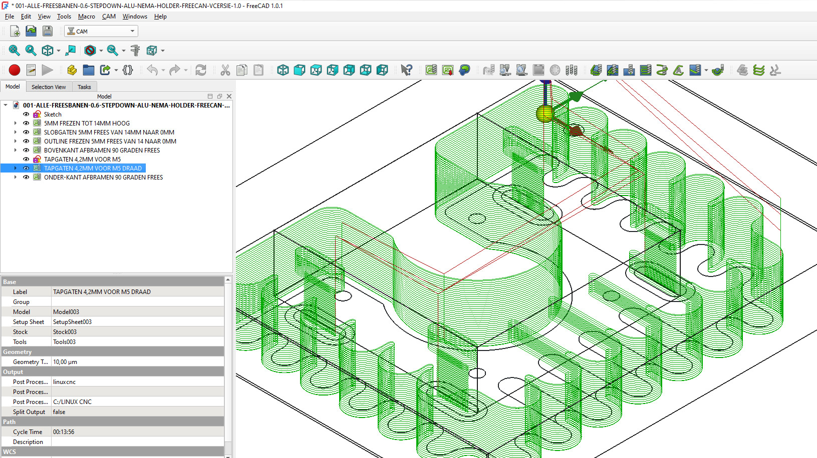

Motormounts gemaakt voor nema stappenmotoren.
Die waren nog van 20mm trespa,
maar werden bij lang gebruik net te warm naar mijn zin.
Nu dus 4 stuks gemaakt van 20mm alu (Gegoten aluminium plaat EN AC 7021 Toolingplate C330)
. Ontwerp gemaakt in Rhino3D
Cam in Freecad 1.0
Cam in Freecad 1.0

Ziet er goed uit. De CAM in FreeCAD 1.0 zal wel een "ervaring" geweest zijn.
Zolang je de steppers nog vast kunt houden met de hand zijn ze niet te warm. Als dat niet meer gaat, dan moet je overwegen om de stroom wat te reduceren anders worden de magneten slecht en gaan levensduur en koppel achteruit. Als de steppers altijd enabled zijn, kan reduceren van de stepper idle current al voldoende zijn.Oscar f1 schreef: 01 okt 2025 21:00 Motormounts gemaakt voor nema stappenmotoren.

Kun je de CAM in FreeCAD evt toelichten?
Die "Worbench" heette eerst "Path" en nu dus "Cam"
maar is grotendeels het zelfde.
Wat ik nog mis is een betere "Ramp in" functie ,
zodat de frees niet recht naar beneden gaat maar onder een flauwe hoek komt aanvliegen.
Tot op heden krijg ik vrij willekeurige toolpaden met de dressup path tool.
Het frezen zelf heb ik met LinuxCNC gedaan.

Dat komt waarschijnlijk omdat de frees buiten de boundary (stock) terecht komt. Als je vóór je helix dressup een boundary dressup toevoegt met minimaal de diameter van de frees, gaat het waarschijnlijk goed. Zo'n zelfde probleem heb je ook bij de leadin/leadout dressup.Oscar f1 schreef: 02 okt 2025 13:21 Tot op heden krijg ik vrij willekeurige toolpaden met de dressup path tool.

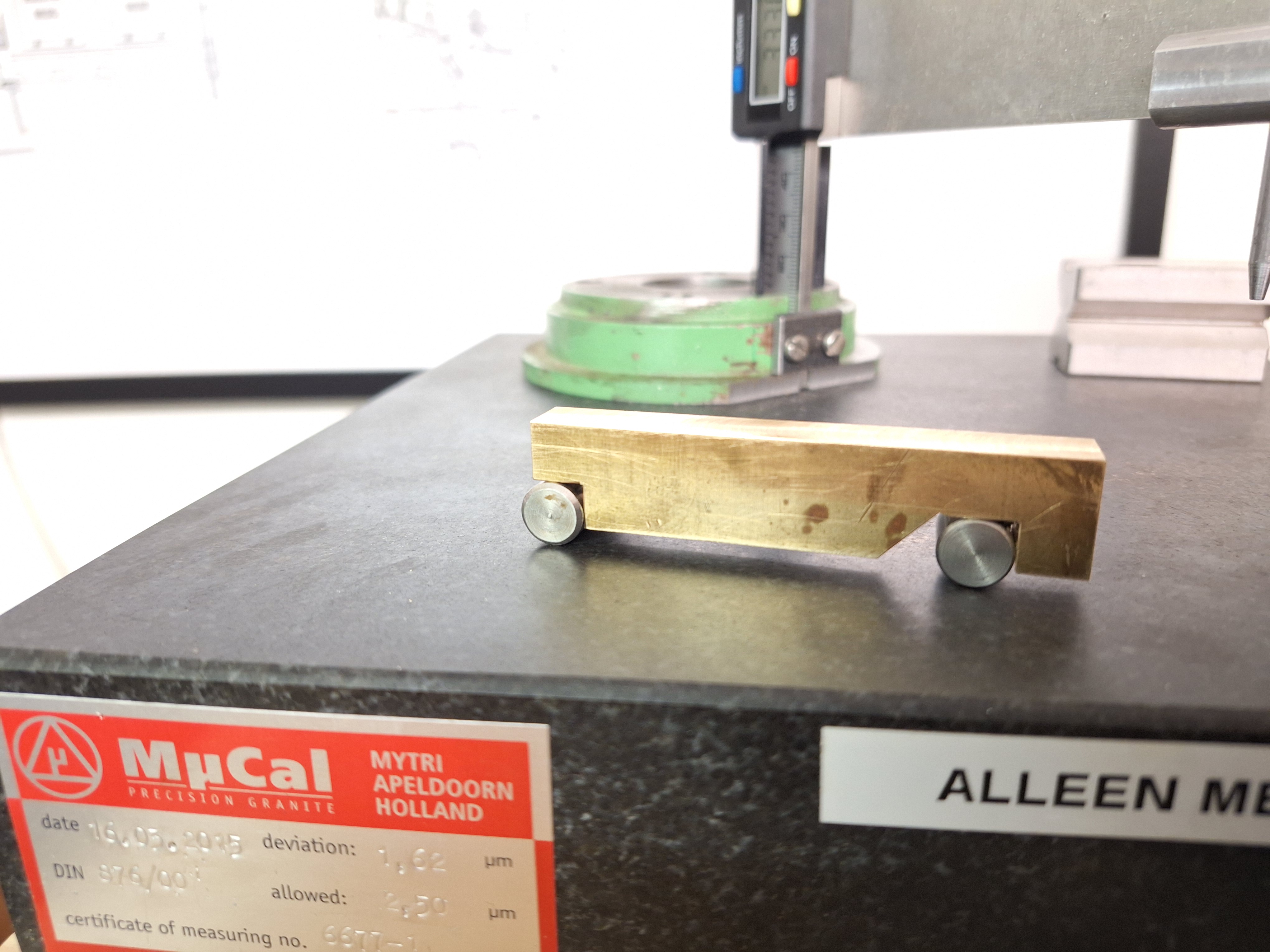

Moet wat zeer nauwkeurige hoeken aan kleine onderdelen frezen. Een 60 mm sinus lineaal gemaakt. Zo'n kleine kon ik nergens vinden.
Allemaal individueel uitklokken kan ook maar is bij elkaar veel meer werk/tijd dan het maken van dit hulpstuk.
