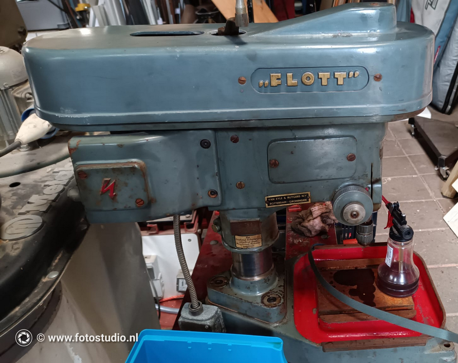

Ik heb een Flott tafel kolomboor gekregen die klaar stond om naar de sloop te gaan.
Alles is gangbaar en hij is in goede staat,
afgezien van wat vuil en vliegroest.
Lekker zwaar model, kan hem nog maar net in mijn eentje verplaatsen.
Helaas mist de motor compleet en ik ben nog op zoek naar het juiste toerental voor een vervangende motor.
Lijkt me leuk om er een kruistafel onder te bouwen om te gebruiken voor fijn werk.
Iemand een idee wat een goed toerental is voor een vervangende motor?

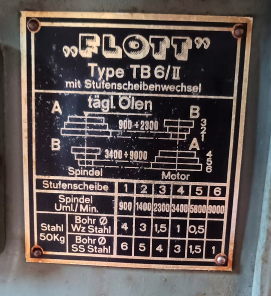

Ik verwacht dat je het toerental kan terugrekenen aan de hand van de diameters van de poelies en het opgegeven uitgaande toerental, toch?
Berichten: 13181
Re: Flott TB 6 /II gered van de sloop
Logischerwijs als je naar het plaatje kijkt zit het motor toerental tussen 3 en 4 in. Dus zo’n 2800 toeren lijkt me.

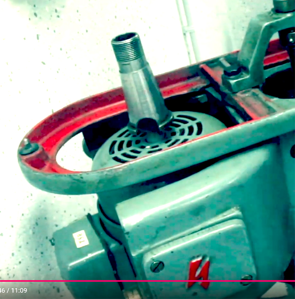

Ik mis nog een belangrijk onderdeel van de Flott TB6:
De adapter om de pulley op de motor te schroeven.
Werkt met een konus (om te centreren)
en op de top een linkse schroefdraad.
mocht iemand dat ergens hebben liggen,(wilde gok)
of weten hoe ik er aan kan komen ,
hoor ik het graag.
Anders wordt het weer een projectje er bij....

Toch maar gewoon begonnen een adapter na te maken:
Moer met linkse draad M22 x 1.5 past
De taper paste in een keer ,
kon alleen meten als de spiebaan uitgefreest is
ik had het werkstuk ingespannen gelaten in de 3klauw,
voor als het nog nabewerkt moest worden.
