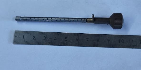

Nou, M4 draadeind, 60 mm lang, wel een uitdaging.
Maar toch met een center en meelopende bril , en veel geduld.
Voor dat dunne werk is er vaak een platte kant aan het center geslepen, zodat de beitel daar wat meer ruimte heeft.
Verder draai je zoiets meestal tussen 2 centers, met een meenemer er op geschroefd. Zoiets, 4.5 diameter met een spiraal met spoed 4mm. Dat is wel lang geleden dat ik die gemaakt heb.
Ik denk zelf op een antieke patronen draaibank. Dat heeft niets met artillerie te maken, maar de spoed die je snijd wordt als het ware gekopieerd van een patroon welke achter op de hoofdas zit. Dan komt dus de hoofdas naar voren en je beitel staat stil. Eigenlijk ideaal voor dit soort knoeiwerk.

Ik gebruik deze techniek vaak. Truc is om in een van de pennen van de meelopende bril een gaatje te boren en te ruimen en dan in 1x naar de eindmaat te draaien.
https://youtu.be/CDi5jTxmmG0?si=A4MLZKzqK-fJn1_H
Moest een stalen asje van diameter 4 mm en lengte 100 mm over een lengte van 80 mm terug draaien naar diameter 3 mm. Telkens een paar mm verder zetten in spantang werk niet goed. Geen mooi resultaat en veel werk. Op deze manier werkte perfect.

ik had een stuk draadeind m4 , 10 cm lang ... en daarvan wilde ik een stuk ( 7 cm) glad draaien...
dus toen vroeg ik me opeens af hoe dat te doen.... dikker spul kan je altijd wel een center inboren, en een mee draaiend centerpunt hem opvangen...
maar vroeg me opeens af hoe je dat moest doen met dun spul...
maar tis dus gewoon ingewikkeld... :-)
ja zo iets... zal eens kijken.... maar dan heb je wel dat je hem wel iedere keer als je wat afgedraaid heb, hem weer opnieuw tegen je materiaal moet stellen?xander janssen schreef: 14 sep 2025 08:47 Ik gebruik deze techniek vaak. Truc is om in een van de pennen van de meelopende bril een gaatje te boren en te ruimen en dan in 1x naar de eindmaat te draaien.
