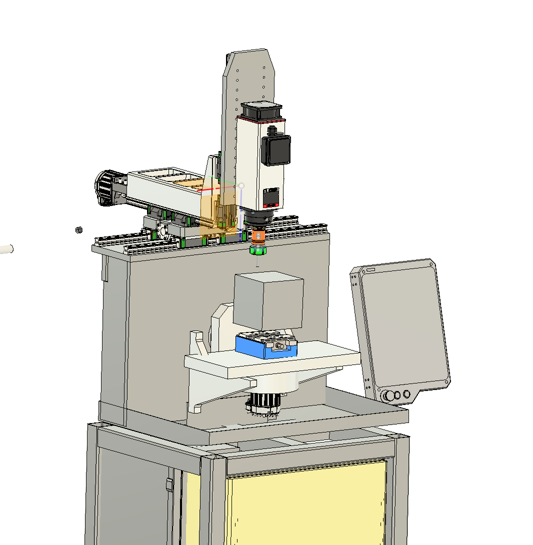

Ik zag dat mijn video hier op het forum gedeeld was dus wellicht een mooi moment om zelf ook eens wat te delen hier. Laat ik beginnen met een korte introductie:
Ik ben Emiel, op internet beter bekend als: "The Practical Engineer" van mijn gelijknamige YouTube kanaal.
Ik bouw daar allemaal verschillende projecten en ik ben nu gestart aan een 5 assige CNC frees. Ik heb al een tijdje een stepcraft m700 portaalfrees. Maar dit stond al tijden op mijn lijstje en nu gaat het dan echt gebeuren.
Mijn doel is om hier 'met gemak' aluminium op te verspanen en 'voorzichtig' ook staal en rvs te kunnen doen. Het is natuurlijk fijn om zo super nauwkeurig te kunnen werken maar ik gebruik het enkel voor mijn eigen ontwerpen/projecten en heb zelden meer nodig dan 0.1 mm nauwkeurigheid.
Verdere design uitgangspunten:
- Eerst opbouwen als 3 Asser en daarna 4e en 5e as toevoegen.
- bouwvorm: zo compact mogelijk (mijn werkplaats is eigenlijk al vol)
- Bereik 3 assig: minimaal 220 x 400 mm
- Bereik 5 assig: 120mm kubus
- Spindel: 2.2kw 6000 - 18000 rpm
- Motoren: Clearpath Nema34 formaat servos
- Aansturing: Masso CNC
Ik heb een leuke samenwerking met Xometry en wil dus een groot deel van de onderdelen laten frezen.
In de comments op mijn eerste video werd ik gewezen op het vullen van het frame met beton of epoxy graniet, en dat is gelijk het eerste waar ik wel wat design input zou kunnen gebruiken:
Ik heb het nu zo bedacht dat er een solide achterkant is waar alles op gemonteerd wordt. Ik ben alleen nog een beetje zoekende met hoe ik dit met het onderstel (nog in grof concept ook nu) zal verbinden. Ik zou bijvoorbeeld een L vorm kunnen maken van het hele frame maar wil onder ook ruimte voor koelvloeistof en spanen afvoer.
Kortom: wat zouden jullie aanraden hier?

Voor het frezen van aluminium/staal is stijfheid belangrijk. Maak het zo stijf mogelijk waar dit gemakkelijk/goedkoop kan. Voor de rest bedenk dat het zwakste onderdeel een hoge invloed op de stijfheid heeft.

Leuk concept.
Alle geleidingen en aandrijvingen boven het werkvlak scheelt in ieder geval met afscherming daar.

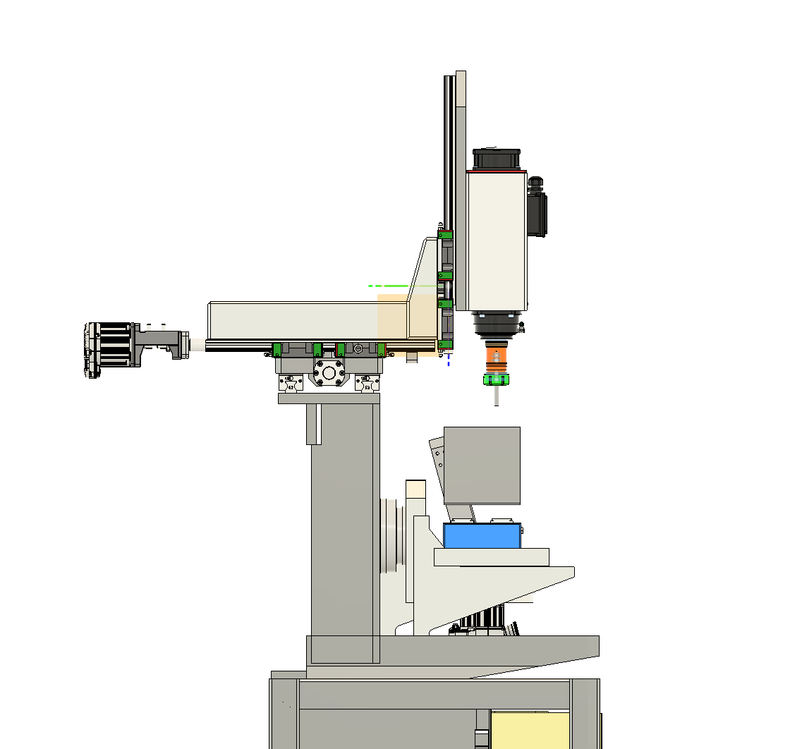

paar dingen die opvallen:
- is de Z as net zo stijf als de rest van de opbouw? Lijkt nu alleen een vlakke plaat te zijn, misschien kun je daar nog iets aan stijfheid winnen.
- getekende spindel lijkt een HF spindel, zal het in aluminium wel doen, maar voor staal ben je dan wel gelimiteerd aan kleine freesjes. (denk aan maximaal ~2mm op 18000toeren, ~6mm op 6000 toeren met hardmetalen frezen, en dan afwachten of de spindel nog voldoende koppel heeft zo onderin het toerentalbereik)
- Als je de kolom nog ietsje dieper maakt heb je de achterste X geleiding ook dichter boven een verikale plaat, kan wat stijfheid opleveren
- onderstel / frame zou ik niet perse vast aan de machine verbinden, levert je maar weinig op qua stijfheid verwacht ik. Beter een stijve machine los op een onderstel.
Hoe ga je alles fabriceren? alles valt of staat natuurlijk met de nauwkeurigheid waarmee je het frame in elkaar kunt krijgen.

XL500SZ schreef: 07 sep 2025 19:13 paar dingen die opvallen:
Thanks voor je feedback! De Z-as stelt nu nog niet zo veel voor inderdaad en staat er puur als blok in nog. Ik wil hier iets gaan doen met flenzen naar de zijkanten om hem zo steviger te maken.
De spindel vond ik zelf wel een interessante, dat is deze: https://www.damencnc.com/nl/quicktoolch ... 0rpm/a3969 Die heeft zijn max koppel al bij 6000 toeren.
"Als je de kolom nog ietsje dieper maakt heb je de achterste X geleiding ook dichter boven een verikale plaat, kan wat stijfheid opleveren" Dat is wel een goede inderdaad. Wellicht moet ik van de hele achterkant gewoon een grote 'stoeptegel' maken met in het midden een gat waar die 4e as op vast kan later.
Het frame/ de basis wil ik zo gaan maken dat de nauwkeurigheid uit het freeswerk moet komen. Met het huidige concept zit alles eigenlijk maar op 2 platen dus als ik die goed laat verspanen dan lijkt me dat een mooie basis. het liefst had ik dit hele achterblok uit 1 stuk laten frezen. Maar werd een beetje te gek.

Mooi design, al ziet de Z as er inderdaad niet zo stevig uit: die mag een schoring of een andere versteviging aan de zijkant hebben.
Maar goed, je wil er uiteindelijk staal of RVS mee doen. Dat klinkt al een uitdaging: daar moet de machine wel heel stijf voor zijn. Zo stijf is dit ontwerp niet. Ik weet niet hoeveel je kan verwachten van lineaire lagers zo. Maar ik ben geen expert
