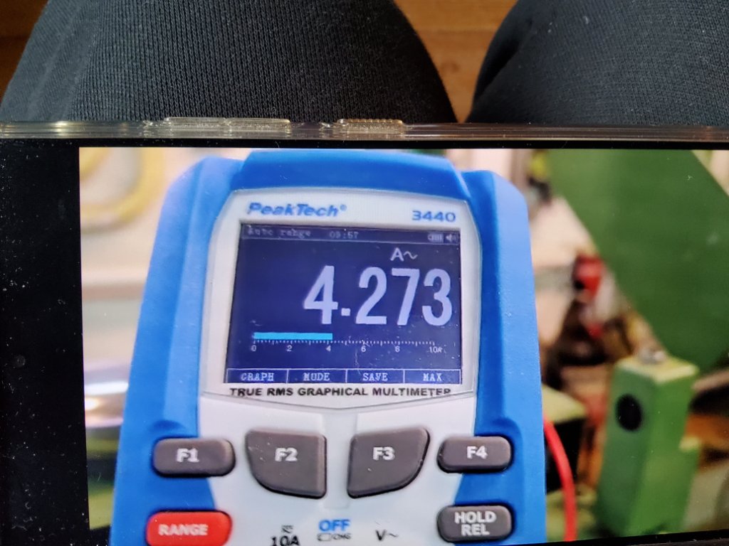

Goedemorgen, bedankt voor de reacties dusver, voor alle duidelijkheid de waarde 60uf is origineel Emco, deze past dus bij de draaibank motor.
Hierbij wat fotos zoals beloofd, metingen mbv true rms meter gedaan, de 4, 4A die ik maximaal heb gemeten zou dus ok moeten zijn.
Vraag blijft dan nog steeds hoe kan het dat de condensator warm en uiteindelijk heet wordt.
De duurtest van 15 min waarbij hij doorsloeg is in de praktijk natuurlijk abnormaal lang, motor draait natuurlijk bij normaal gebruik met tussenpozen.
Zoals ik heb geschreven op behuizing: cap 59,5uf , esr 0,02ohm (nieuw), eergisteren was dat nog 46,9uf ,esr 0,03 ohm.
Volgens beschrijving op behuizing zou dit een run condensator moeten zijn 450volt.
Grote vraag blijft, waarom wordt de condensator warm/heet terwijl volgens de theorie dat niet zou mogen gebeuren?

Op de condensator staat: EC 60252-1. Voor zover ik kan vinden, is dat een run condensator. Een EC 60252-2 condensator spec is voor een start condensator.
0.02 ohm esr is bij 4A (i2 x r) 0.3W. Daar zal zo'n grote condensator niet warm van worden. N.b. de gemeten esr zegt niets over de esr in bedrijf.

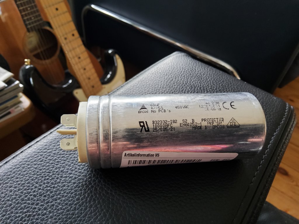

Re: Emco Maximat super 11 condensator overhit
Foto met 2 condensatoren:
Linker met tekst zou een bedrijfscondensator moeten zijn, is ook af te leiden aan de spanningen die er opstaan.
En dan met name de 450 en 500 Volt.
Als een vervangende condensator al kleiner van formaat is dan is dit zeker geen bedrijfscondensator.

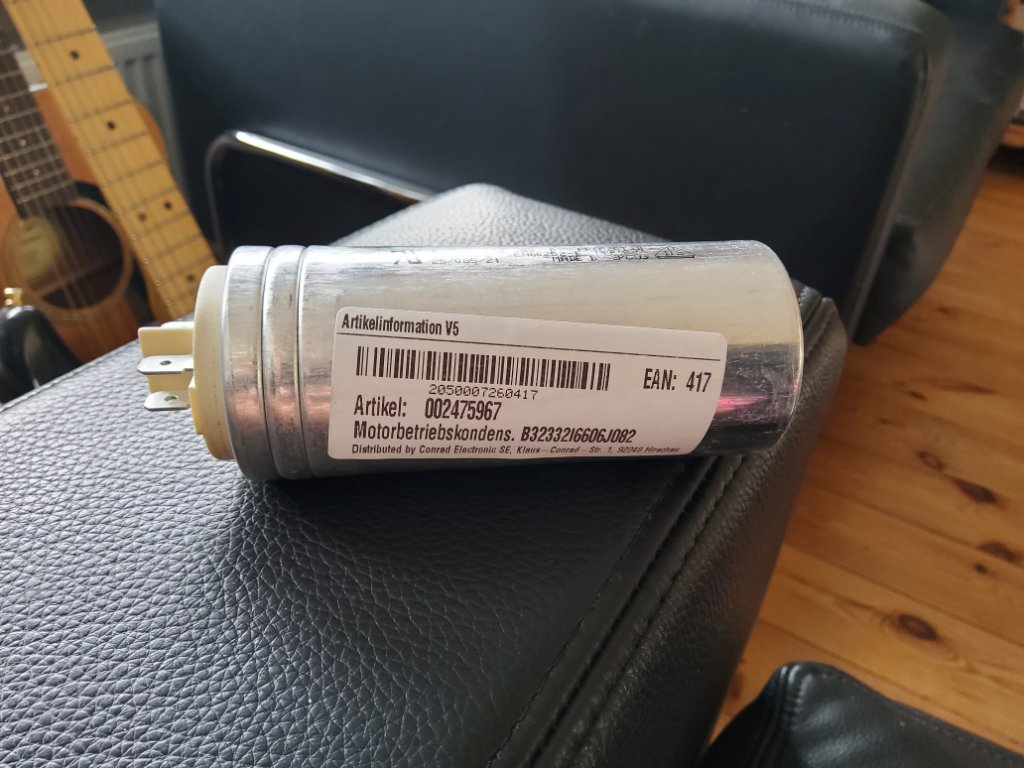

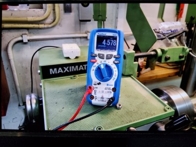

Hallo allemaal, weer bedankt voor het meedenken en de aanvullende achtergrond info over produktie ook erg interessant!
Heb vandaag de bestelde vervangende condensator van Conrad binnen gekregen, direct even aan de esr meter gehangen, 60,5uf en een esr van 0,0 (nog niet eerder gezien!)
De sticker geeft expliciet aan dat het een bedrijfscondensator betreft, specs op de behuizing stonden ook op de defect geraakte overigens.
Daarna gemonteerd in draaibank en stroom gemeten, bijna 4,6A
Daarna 15 min bank laten draaien met als resultaat een niet opwarmende condensator, probleem lijkt dus opgelost met als voorlopige conclusie dat de 2 voorgaande condensatoren blijkbaar van inferieure kwaliteit zijn, wie zal het zeggen
