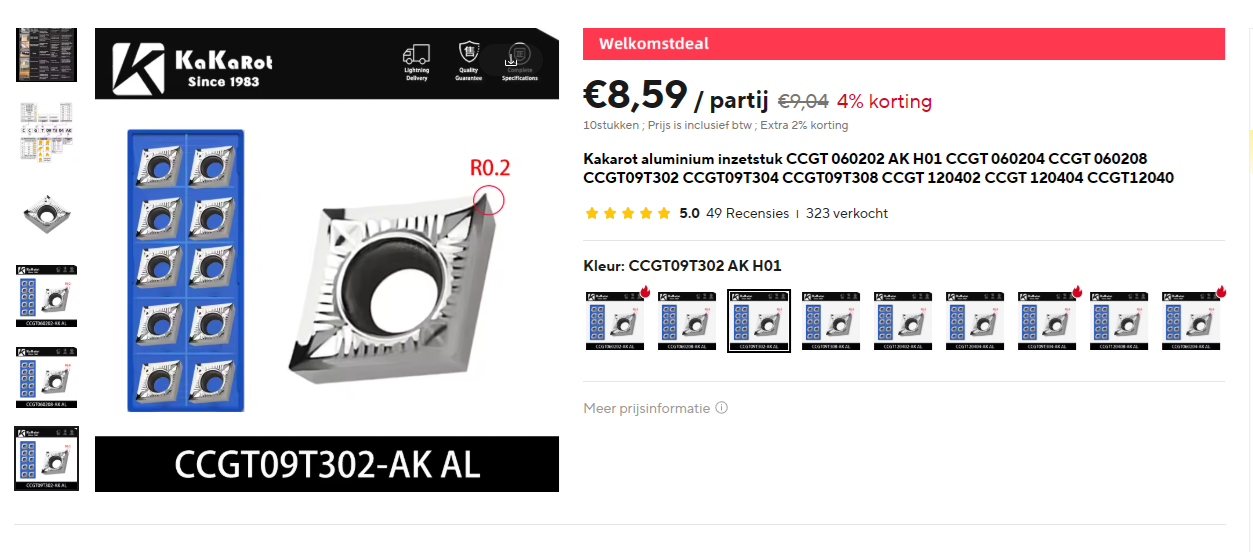

Ik heb goede ervaringen met Kakarot op alie
