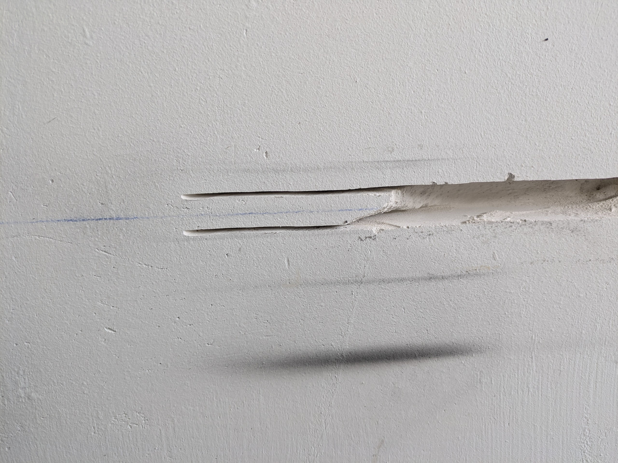

Berichten: 6574
Locatie: Wageningen
10 cm!: Waar deze koolborstels kopen?
Ik had per ongeluk te veel koolborstels besteld.
Dawasnie genoeg. Het laatste setje hield het 10 cm vol.
4 setjes op 2 meter!
2 setjes waren weg in seconden, 2 setjes in minuten....
Ik heb een hele verbouwing gedaan met het originele setje!
Dat word haakse slijper voor de rest.

Ik was de tip van "glad maken" bij de eerste wissel vergeten, bij de tweede set wel gedaan.
Ik heb het idee dat de kool erg korrelig was, de machine leek korrels uit te spugen.
En de detailfoto laat losgelaten koperdraadjes zien, is dat normaal?
Ik vond de machine ook erg vonken, maar dat is misschien door de ruwe "commutator cq collector"
Ik denk achteraf, voor sjineese troep vervangingsonderdelen leveren is natuurlijk zot. Die zooi kan je gewoon verkopen met de gedachte "Die zien we nooit meer terug"
De herinnering die ik heb aan koolstaaf uit een batterij is idd ook van een andere orde dan dit spul.
De rest van de geul heb ik idd met de boorhamer gemaakt, gewoon heel veel gaten boren. Voor nu is het werk weer klaar.
