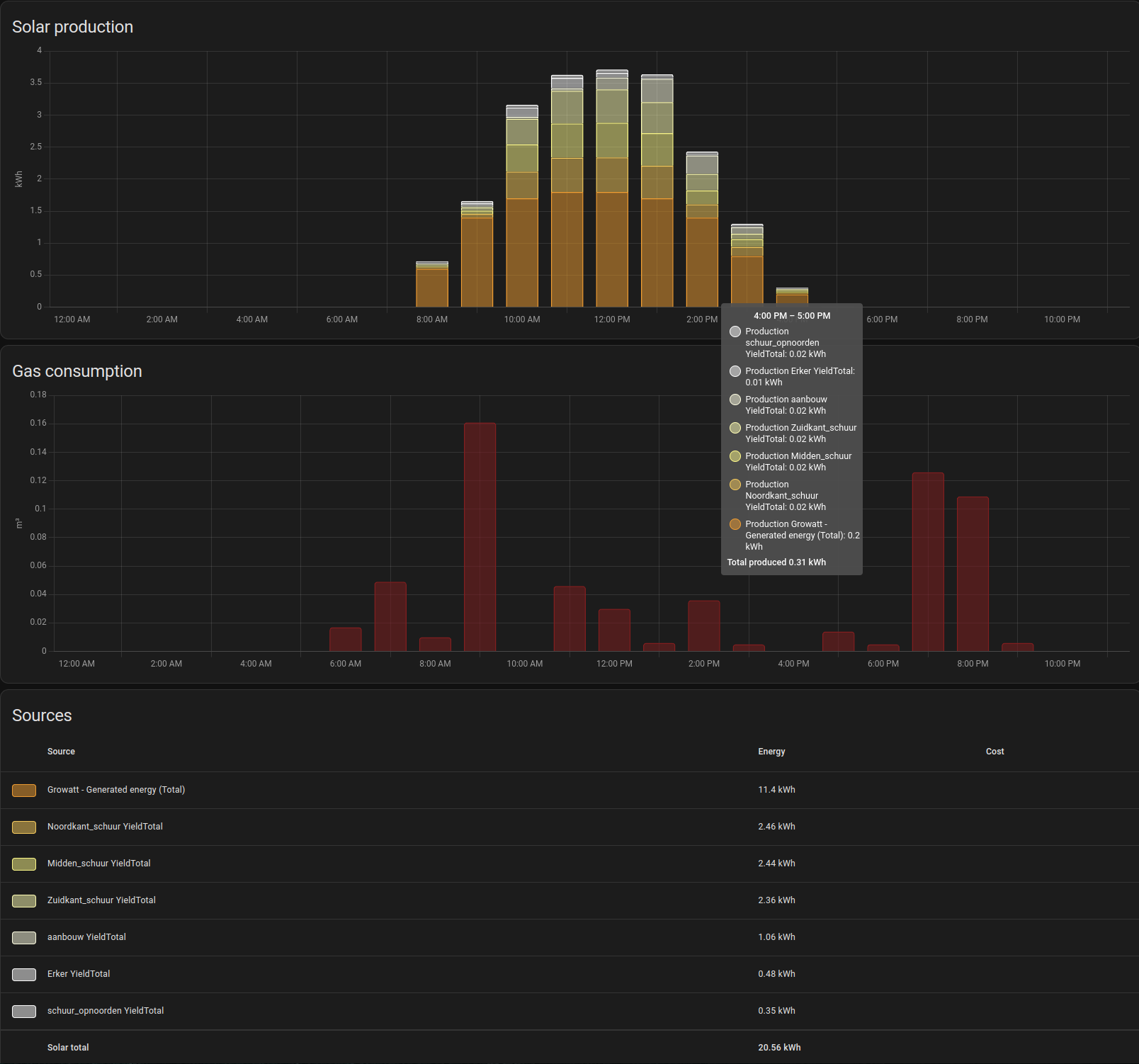

Hier een beetje data van gisteren:
Growatt generated energy: 24x 410Wp panelen, 12 op pal oost, 12 op pal west.
Noordkant schuur, midden schuur, zuidkant schuur: dat zijn 3 rijen van 2x440Wp bifacial, op zuid, hoek van 35 graden verticaal.
Aanbouw, erker, schuuropnoorden zijn panelen die in de overgebleven ongunstige hoekjes geplaatst zijn. Zou ik niet te hard naar kijken.
