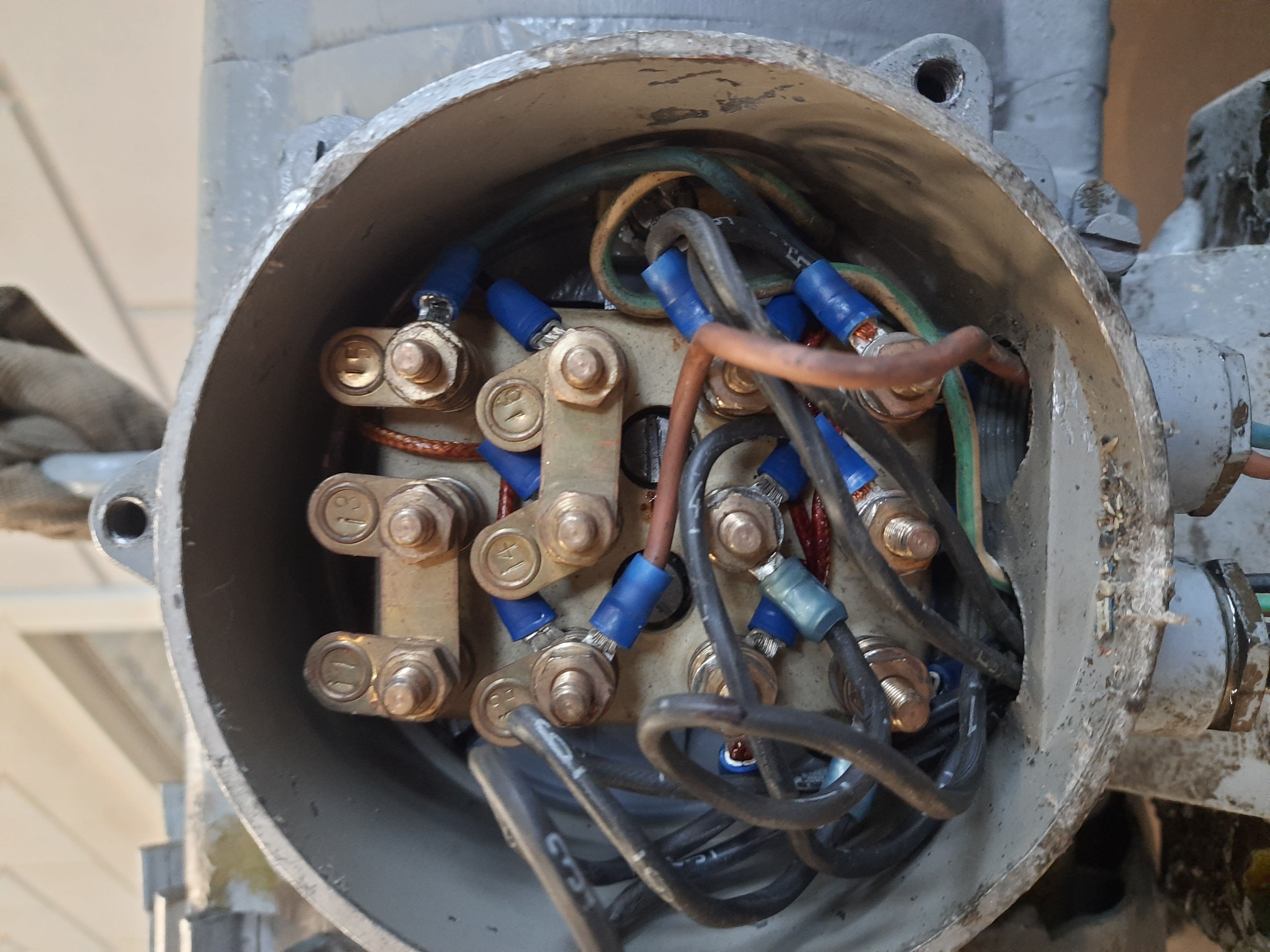

Grote motor staan, helaas heeft iemand het typeplaatje er afgehaald/gestoten.
Ik ben benieuwd of het een 230/400 of 400/690 motor is
zie foto's

Das jammer. Ziet eruit als twee toeren motor. Lastig te bepalen denk ik.

Bijzondere motor.
Onderste 6 klemmen lijken op een "gewone" motor, hetzij ster/driehoek of 2 toeren.
Zit ook gewoon een 6 aderige kabel op.
Bovenste 6 klemmen wikkelingen zijn vreemd doorverbonden voor een motor.
Lijken in serie te staan, misschien gebruikt voor DC remmen ?
Codering i1 t/m i6 doet geen belletje rinkelen......
