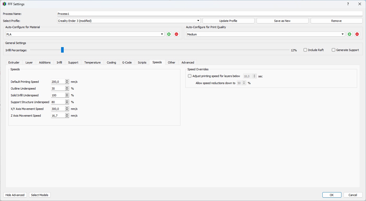

Quepee schreef: 27 apr 2024 20:46 Ik heb hier het gcode bestand als je het wil proberen 0.4 nozzle
15 minuten?

Dat lijkt me erg sterk toch ?

Quepee schreef: 28 apr 2024 17:44 Dat lijkt me erg sterk toch ?
Nog een s3d gebruiker. Ook nog dapper op V4.. Maar met Ren & Stimpy conditioner ga je ook gewoon fijner door het leven natuurlijk.
Mijn ervaring met s3d is dat de slice tijden met mijn oude marlin printer x2 konden en nu met klipper op ongeveer x0,75 (en nu nog wat rapper met de 0,6mm nozzle en 35mm3/s aan flow). Het wordt allemaal steeds vlotter en toegankelijk voor het brede publiek.
Waarom heb je die outline underspeed op 50% staan?
Hij staat zelfs op 30% op de een of andere manier wordt mijn zwart "dof" op hoge snelheid en op deze snelheid blijft hij "glimmen"
Berichten: 5900
Re: ophangding
Wat voor materiaal? PETG toevallig? Dan je temperatuur omhoog. Of een split nozzle testen, die doen het bij mij perfect icm petg.
