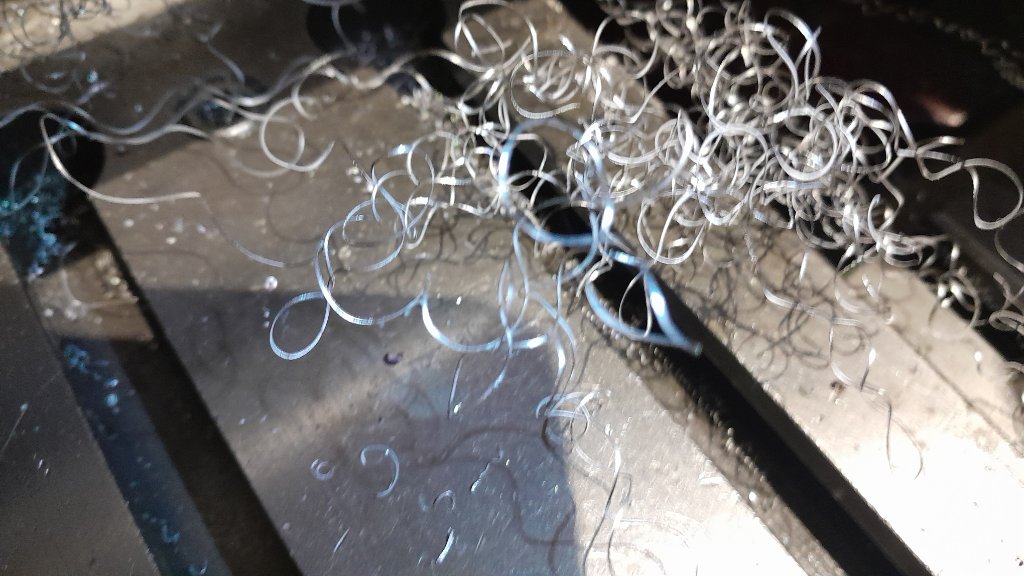

Ik heb net mijn reservestuk C45 gepakt om te oefenen voor het laatste stukje. Bij het simpelweg even gladdraaien van het oppervlak is dit het resultaat. Het is net alsof er soms een stukje metaal tussenkomt waardoor hij dieper draait. Hij heeft mooi gladde stukken (niet spiegelglad zoals bij aluminium vaak beter lukt) en dan af en toe ineens een raar randje.

Teedee schreef: 21 apr 2024 16:37 Hij heeft mooi gladde stukken (niet spiegelglad zoals bij aluminium vaak beter lukt) en dan af en toe ineens een raar randje.
Het CCMT beitelplaatje heeft een hoek van 80°. Tussen de beitel en het werkstuk is een hoek van 5°. Dunne spanen kunnen tussen de beitel en het werkstuk komen. Dat geeft krassen maar het drukt ook de beitel van het werkstuk af waardoor het werkstuk "dikker" wordt en er banen ontstaan. Bij aluminium en een hoog glanzende finish geeft het snel krassen.
Om dit te voorkomen gebruik ik dan een DCMT of TCMT plaatje dat een grotere hoek kan hebben tussen de beitel en het werkstuk. Met een zelf gemaakte beitel kan ik dan de hoek aanpassen aan het gebruik (langs draaien, met een meedraaiende center draaien, taper draaien die richting de klauwplaat dunner wordt, etc).
Die optische banen is niet zo'n probleem. Voor het meten even met wat staalwol het "ergste" glad maken en je kunt verder.
N.b de finish is helemaal niet verkeerd.

Net andersom en dan is het bijna goed. Je zet de magneetvoet op het suppport, bovenzijde van de zwalustaart dwarsgeleiding is een mooi plekje. De klok dan tegen de beitelslede. Als je dan het krukje wat verdraait zie je dat terug op de klok, zo zie je wat je aan het doen bent. De beitel moet dus al wel in de buurt van de te draaien maat staan, de klok heeft maar een beperkt bereik. En let op: de klok geeft radius aan, niet de diameter.
Mij lijkt deze oppervlakte-finish ook best prima voor een eerste begin.
