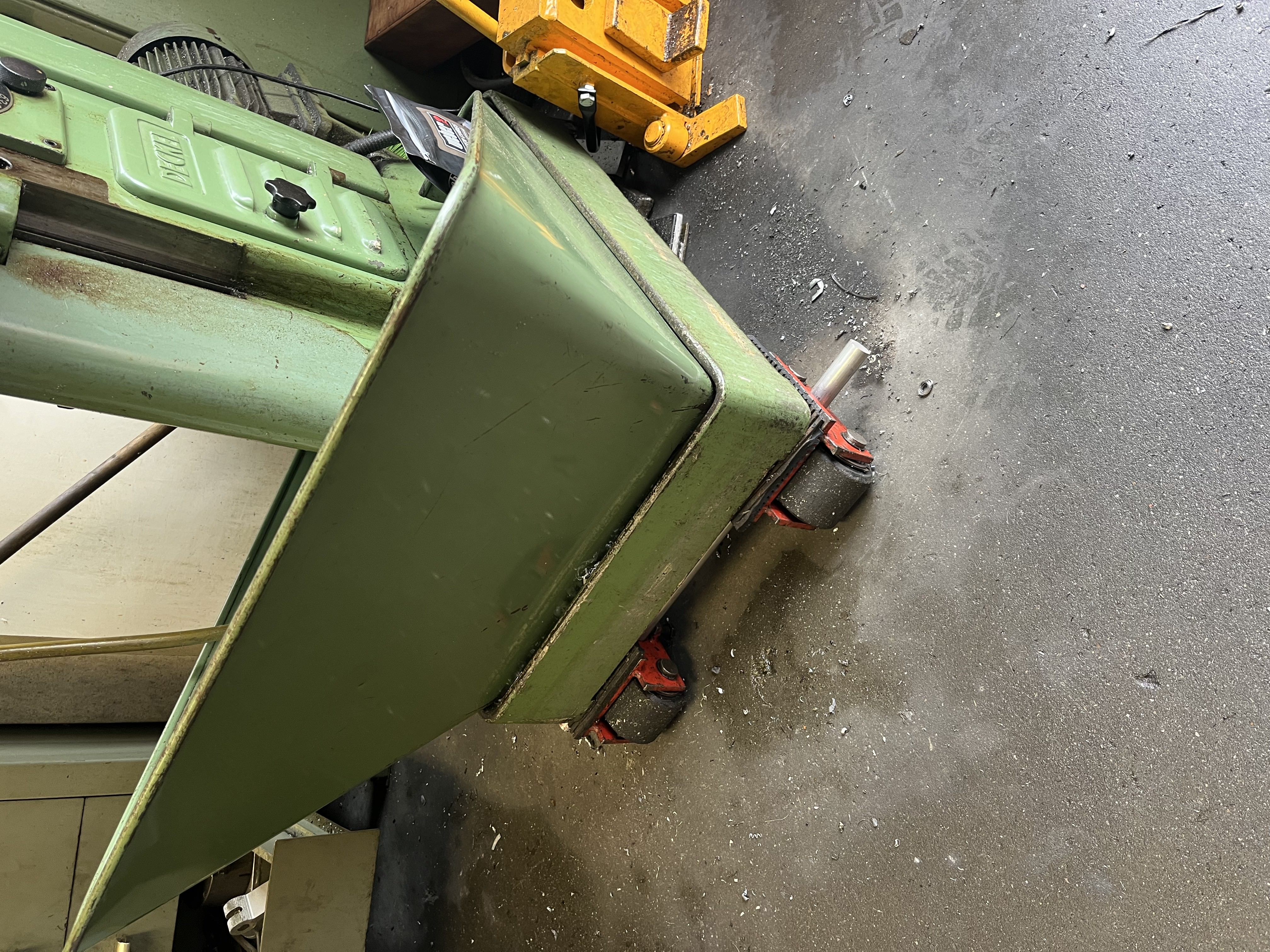

Gouwe tip zet ze op wieltjes heerlijk straks met mooi weer lekker buiten gaatjes boren !
Re: Elliott 8 - 20 vlakslijper
ehh het gaat over een vlakslijper van een ton .Quepee schreef: 05 mar 2024 12:49 Gouwe tip zet ze op wieltjes heerlijk straks met mooi weer lekker buiten gaatjes boren !
