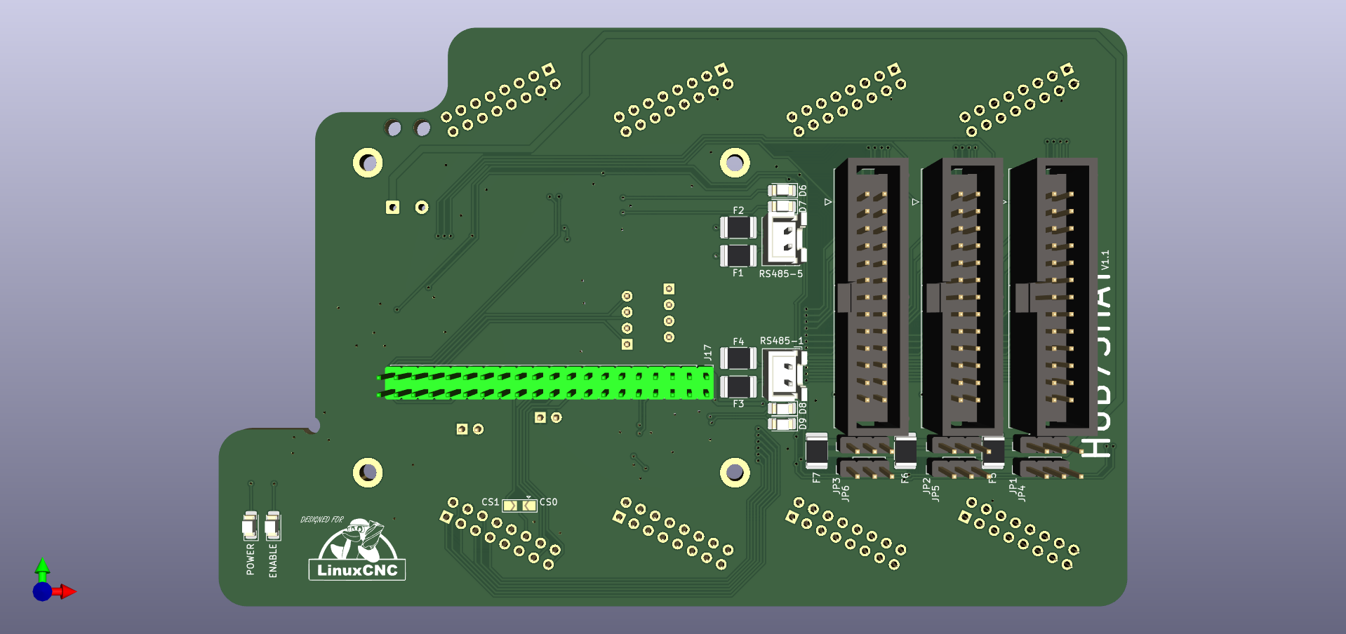

Verbeter mij en mijn berichten graag. Je kan uiteraard met LinuxCNC de kerstverlichting voor komende feestdagen aansturen, maar je kan deze controller ook gebruiken om een machine aan te sturen.
De geposte link naar https://litex-cnc.readthedocs.io/en/latest/readme.html is inderdaad de Engelstalige gebruikshandleiding, die in het Nederlands hier op het forum staat.
Waarom mensen er twee bestellen? Ik denk voor twee machines of 1 voor een machine en 1 voor te testen / spelen. De kaart heeft genoeg pinnen voor een 4-assige machine:
  • 4 stepgen + homing op 1 connector
  • 4 encoders op 1 connector + GPIO extensie
  • 16 I/O nog vrij in te delen, bijvoorbeeld voor MPG
Het is zelfs goed mogelijk om er een 6 assige configuratie er van te maken, en nog ruimte te hebben voor GPIO.

Bij 10 boards is het mogelijk om binnen het budget de HAT bestukt binnen te krijgen, met uitzondering van de connectoren. De reden dat de connectoren er nog niet op zitten is tweeledig:
  • de 2x8 connectoren aan de onderzijde moeten precies passen in de bijbehorende LED-kaart. Het makkelijkste is om de connectoren in de LED-kaart te plaatsen en vervolgens de HAT er op te plaatsen, zodat de uitlijning precies goed is. Toleranties zij nauw in dit geval.
  • de componenten zijn zeer gemakkelijk zelf te solderen. Vanwege de opstartkosten van through-hole componenten is dit uiteindelijk een kostenafweging.

Dat ben ik helemaal met je eens. Ik ga nog een paar dingen veranderen aan het board om tot een economischer ontwerp te komen. Bijna alle onderdelen vallen nu onder 'basic'. Als ik het voor elkaar krijg om de resitor networks en de RS489 naar de onderzijde te brengen, dan scheelt dit een stuk op de kosten (circa 5 Euro per board).
Wat dan nog rest aan de voorzijde zijn een 4-tal LED's (relatief duur bij JLCPCB, want geen standaard onderdeel en ook per kleur mag je aftikken) en de polyfuses (uberhaupt niet op voorraad bij JSCPCB). Voor de mensen die dat niet kunnen solderen, doe ik dat wel, want het zijn maar 7 componenten in totaal.

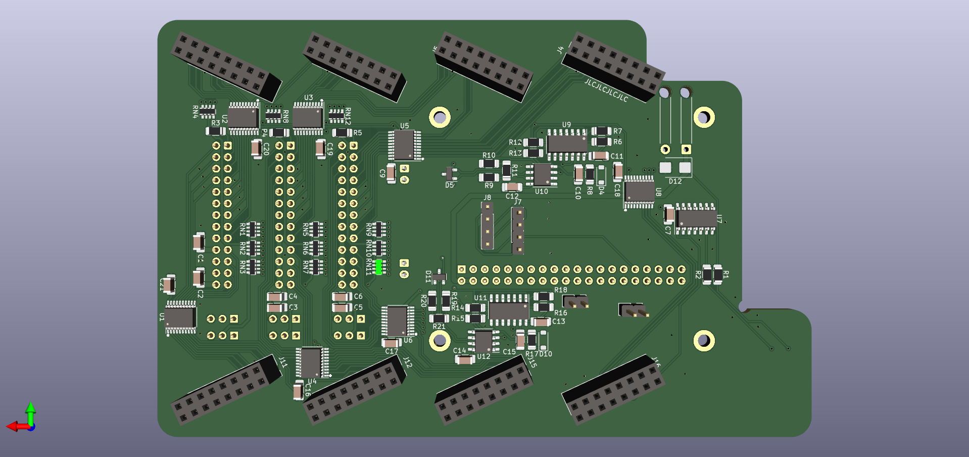

Even een update van de werkzaamheden om het board productie-ready te krijgen. En daarmee bedoel ik dus dat het board ook grotendeels wordt geassembleerd in China. Om tot een economisch ontwerp te komen (qua geld dan, qua tijd is dit niet heel economisch), verplaats ik de onderdelen zoveel mogelijk naar de onderzijde van het board. Op dit moment ben ik klaar met:
  • buffers (6 van de 7)
  • resistor networks
  • ontkoppel condensatoren
  • RS485 naar de achterzijde verplaatsen
  • verplaatsen 40-pin GPIO header
Wat er nog gedaan moet worden is:
  • ENA signaal inverteren.
Dit leidt tot een iets hogere part-count op de achterzijde van het board, waardoor de prijs nog iets zal stijgen. Maar de prijs die ik met het huidige design wordt gerekend is 12,50 Euro per board, uitgaande van totaal 10 boards. Als het ontwerp af is, verwacht ik dat de prijs beperkt blijft tot 15 Euro.

Alle issues zijn opgelost! In principe zijn de kaarten klaar om besteld te gaan worden.
De onderdelen aan de voorzijde van de kaart moeten zelf nog worden gesoldeerd. Hetzelfde geldt voor alle connectoren.
Ben nu nog bezig om de silkscreen zodanig fool-proof te maken dat er geen fouten gemaakt kunnen worden met het draaien van de componenten. Een ander ding wat ik ook nog wil testen voordat de kaarten worden besteld is de RS485 verbinding op het prototype.

Je staat genoteerd! Wat nog rest te solderen zijn:
  • 4 LEDs (sDM)
  • 7 polyfuses (SMD)
  • 8 connectors 2x8 (through-hole)
  • 3 connectors 2x13 (through-hole)
  • 1 connector 2x20 (through-hole)
  • 1 connector 1x4 (through-hole)
  • 1 connector 1x2 (through-hole)
Tevens is een aanpassing van de LED-kaart nog nodig. Wellciht kunnen we elkaar hierin helpen!
