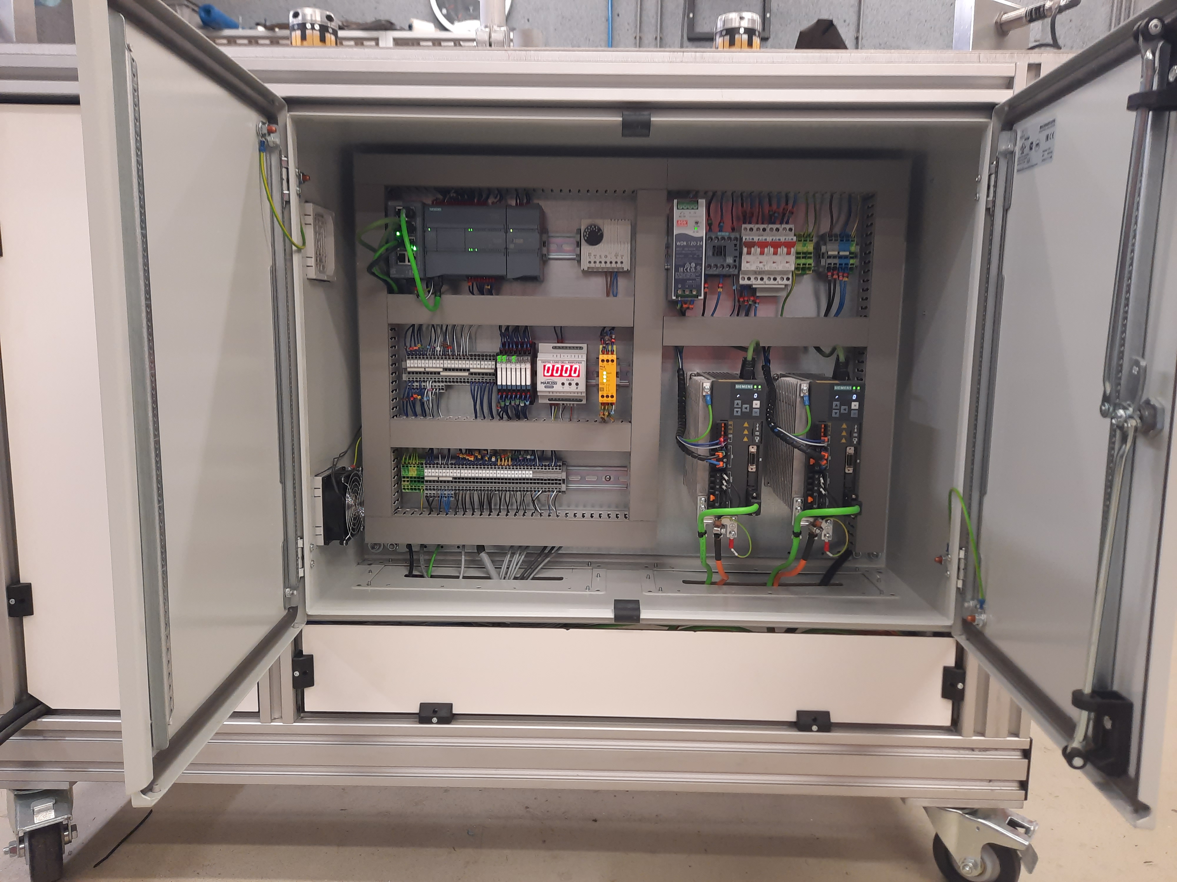

Hallo,
Zoals jullie misschien zelf ervaren hebben met het inrichten van een besturingskast, kun je het zo gek maken als je het zelf wilt. Een vracht contactors, automatische zekeringen, netfilters, terminal blocks, voedingen, enz. maar waar is de grens.
Vandaar dat ik dit onderwerp gestart heb om te weten te komen wat er echt noodzakelijk is en wat een optie is.
Ik heb een aantal jaren geleden al JMC JASD 400W 230V servo drives en motors aangeschaft alsook een chinese stand alone cnc controller.
Mijn cnc controller komt dus in een aparte kast te zitten.
Mijn eerste vraag van velen is:
Wat zijn de eisen voor wat betreft het plaatsen van een VFD in een besturingskast?
Denk hier aan:
  • min. afstand tussen servo drives, relais, bekabeling?
  • Netfilter en de grootte hiervan?
  • Plaats netfilter. Tussen voeding en VFD en/of tussen VFD en spil?
  • Eventuele andere filters die nodig zijn voor een VFD?
Gr, Scraper

Ik heb 3 servosdrives in mijn kast zitten, diverse voedingen 24 volt, een vfd voor een tweede spindel en geen netfilters. Afstand tussen de drivers is door de fabrikant aangeven in de manual, meestal rond de 30mm vrije ruimte. Ik heb totaal geen problemen met storingen of iets dergelijks. Gewoon netjes bouwen, hoge spanningen en lage spanningen in gescheiden kokers.
Ben wel benieuwd welke controller je gebruikt. Ik heb zelf 2 Chinese en een Taiwanese controller in gebruikt.
Re: Vragen over layout en inhoud besturingskast
Hier is geen echt goed en eenduidig antwoord op te geven, dit is geen abstracte toepassing van regeltjes, je doet het nooit helemaal goed, het kan altijd anders en misschien beter, maar dat is maar vanuit welke invalshoek (en dat is erg persoonlijk) je dingen gaat bekijken.
Er zijn wel een aantal basisregels, maar b.v. een netfilter wordt pas effectief als je naast dat netfilter ook een heleboel andere dingen ook goed gedaan hebt. Ik heb hier b.v. wel eens een indeling gezien waarbij de draden naar de ingang en vanaf de uitgang van een netfilter naast elkaar kwamen te lopen, dan is dat hele filter meteen kansloos en echt weggegooid geld. Aarding en afscherming zijn superbelangrijk mits goed toegepast, maar één enkel verkeerd gelegd draadje kan alles weer volkomen teniet doen. Lees een aantal artikelen over EMC, dan krijg je een idee wat de bedoeling is, meer kan ik er eigenlijk niet over roepen. Kijk eens in de knowledge base van dit forum, daar staan een aantal goede publicaties over dit onderwerp.

Mijn persoonlijke ervaring is dat je gerust de motorkabel die vanaf de VFD komt, in hetzelfde gootje en kabelrups kunt proppen bij de kabels van de steppers, sensoren en communicatiekabels. Ook waren geen van de kabels afgeschermd en zat de hele boel simpelweg op een houten plaat geschroefd.
Het is erg afhankelijk van de situatie en er komt ook gewoon wat geluk bij kijken. Ik denk dat het met afgeschermde kabels, die je op de juiste manier aansluit, altijd wel goed komt. Als je dan ook nog de hoog- en laagspanning apart gaat houden in de kast, dan zit je wel goed hoor.

Emc richtlijnen zijn altijd wel een dingetje, elke fabrikant gaat daar ook anders mee om, de ene geeft aan scherm aan 1 kant aansluiten, de andere weer aan 2 kanten en de volgende zegt van die mooie snijwartels gebruiken. eenduidigheid is hier ook ver te zoeken.
wat ik zelf in een kastje meestal aanhoud is hoofd en stuurstroom waar mogelijk scheiden en voor comunicatie zo veel mogelijk afgeschermde kabels gebruiken.
Wat misschien wel belangrijker is gebruik herkenbare draadkleuren, er zijn meerdere normen in omloop en ben je in feite vrij om te kiezen welke kleur je gebruikt zolang je maar beschrijft wat wat is. zelf gebruik ik meestal donkerblauw +24 en blauwwit 0v, geel voor veiligheidscircuit en oranje voor vreemde spanningen bv 12 en/of grijs/wit voor 0-10v

Scraper schreef: 20 mar 2023 16:09 Plaats netfilter. Tussen voeding en VFD en/of tussen VFD en spil?
Hier denk ik iets over te weten: een netfilter is meestal gemaakt voor één bepaalde frequentie, dus die moet je niet na een variabele frequentieregelaar plaatsen. Overigens: een aantal VFDs hebben een ingebouwde netfilter. Dus dan hoef je geen extra filter te plaatsen.
Verder:
- niet zomaar massa's van voedingen koppelen. Daardoor kan je juist problemen met overspraak en/of aardlussen krijgen.
- De afscherming/shielding van kabels dient geaard (i.e. massa) te zijn om goed te werken.
minimale afstand tussen kabels ligt aan de stroom en de frequentie. Maar goede (geaarde) shielding maakt al een hele hoop uit.
Ook een goede tip is goed labelen van de draden. Niet alleen met kleuren, maar ook met echte tekst. Je kan labelwriters kopen die direct op krimpkous kunnen printen.

Als je een netfilter achter een VFD plaatst dan vinden zowel dat filter als de VFD dat niet fijn, de kans is zelfs groot dat de VFD stevig gaat klagen.
Ik koppel meestal alle nullen of - (min) van voedingen en zo op één plaats keihard aan elkaar
Mee eens, maar veel belangrijker is dat je moet zorgen dat er geen stroom door de afscherming gaat lopen, daarom wordt de afscherming meestal maar aan één zijde aangesloten en de andere kant goed geïsoleerd.
Het ligt vooral aan de soort van signaal wat door de draad of kabel loopt. Daarom maak ik vaak de motorkabels van stappenmotoren zelf, de draden per spoel van de motor twisten (A+ en A- twisten dus) idem voor B+ en B- en er dan een nylon kous omheen trekken.
voor signaaldraden ook zo veel mogelijk getwiste draden gebruiken (soepele netwerkkabel)
Voedingsdraden van stappenmotordrivers ook weer twisten en niet doorlussen, elke driver zijn eigen draden naar de voeding en ze daar pas koppelen met de draden van andere drivers en gebruikers.
