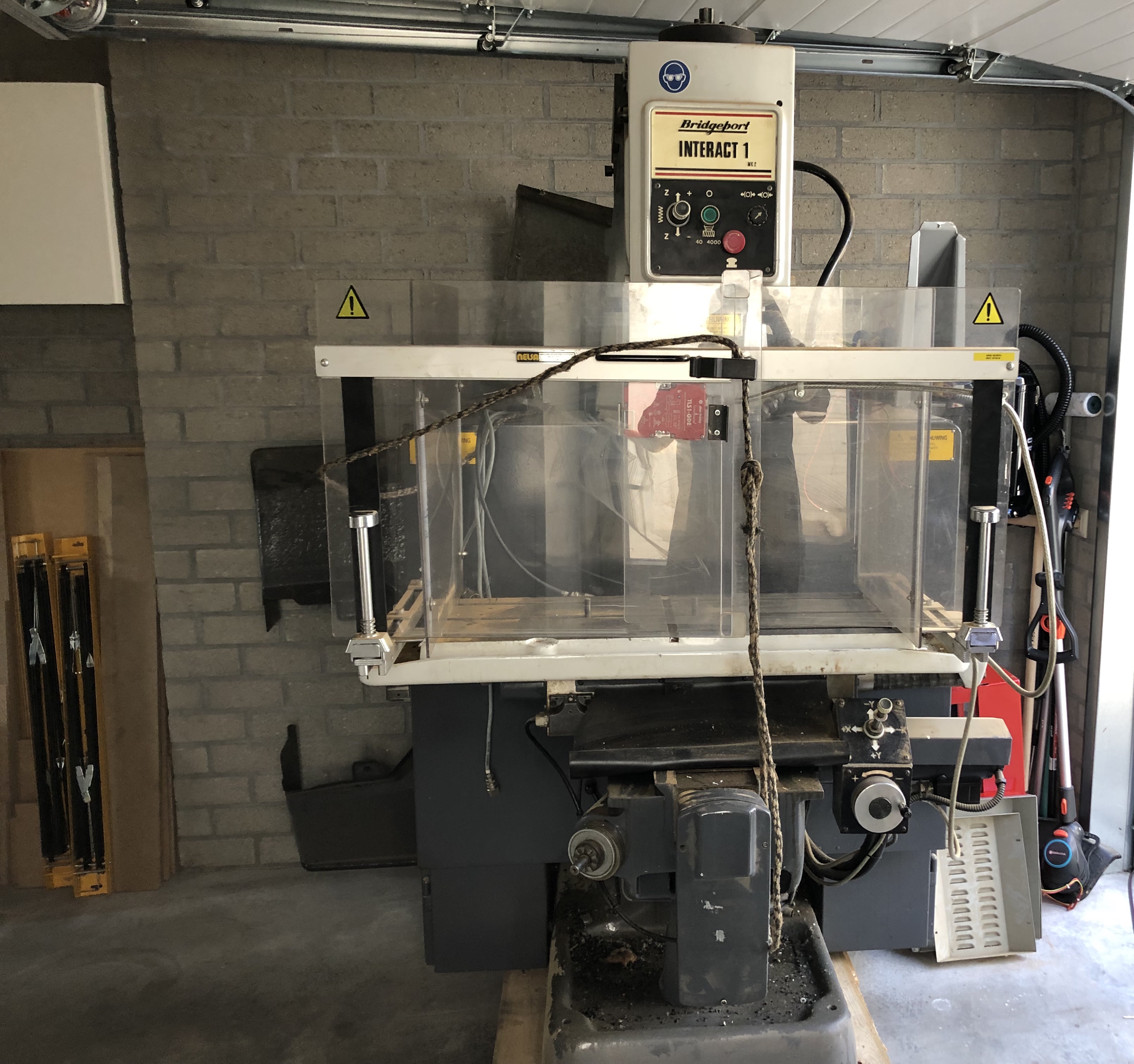

Natuurlijk kan een foto van de machine hoe hij nu staat niet missen:
Momenteel ben ik druk bezig met de hele machine een keer grondig schoonmaken, op de foto is het niet te zien maar er zit het nodige stof, vet en andere rotzooi op dus wel zo prettig om hem even helemaal net en schoon te maken voor de volgende stappen gezet worden.
Ik heb al het plexiglas er ook afgehaald om hier de krassen uit te gaan polijsten.
Zodra de machine gepoetst is kan het demonteren beginnen om ruimte te gaan maken voor de nieuwe motoren en besturing etc.

De motor voor de Z-as verwijderd...
Om hem in de schuur te krijgen...
Ik zou dat met een post-it op mijn monitor plakken als ik op zoek ging naar nieuwe motoren. Zeker als die Z-as motor op de foto nog niet gemonteerd is. Er lijkt "nie veel ruimte nie" onder die deur als hij geopend is...
Of misschien heb ik het helemaal verkeerd. Ik weet niet hoe de machine er in zijn geheel uit ziet.

Rocnc schreef: 21 jul 2022 19:21 De motor voor de Z-as verwijderd...
De motor moest er af omdat hij het net op 1cm na niet zou redden. Dit doordat de garage deur net niet helemaal tot bovenin open gaat. Waarom dat dit zo is durf ik niet te zeggen. Gok dat het bedrijf dat deze geinstalleerd heeft een paar cm ernaast heeft gezeten waardoor de voorste sectie net ietwat schuin blijft staan.
Daarbij staat de machine op de foto ook nog op de pallet dus zou het makkelijk passen zodra deze eronderuit is. Ook zijn de originele motoren redelijk hoog (zo'n 28cm) de vervangende motoren waar ik nu naar kijk zijn slechts 10cm a 12cm (afhankelijk of ik voor ethercat of de T6 servo's ga) hoog. Dat is natuurlijk ook weer een behoorlijk verschil.

Plaatsvervangende opluchting, hier. Ik zou mijzelf zo in deze situatie zien, maar dan meer in de "f#ck sfeer". Veel succes en plezier met deze fraaie machine!

Rocnc schreef: 24 jul 2022 18:35 Plaatsvervangende opluchting, hier. Ik zou mijzelf zo in deze situatie zien, maar dan meer in de "f#ck sfeer". Veel succes en plezier met deze fraaie machine!
Ik snap je volledig, ik heb het ook spannend gevonden tot hij er stond. Ook of het allemaal ging passen in de garage met de rest van het spul dat er nog staat. Heb de dag voor hij geleverd werd de hele garage opnieuw ingericht nadat ik alles in fusion360 even uitgetekend had :lol:
Toen hij stond was het wel even een last van de schouders ook al had ik alles goed opgemeten.
Nu wordt de volgende uitdaging om hem van het pallet af te krijgen straks. Maar dat is voor latere zorg er moet nog genoeg gebeuren aan de machine voor dat ik daar over kan gaan denken.

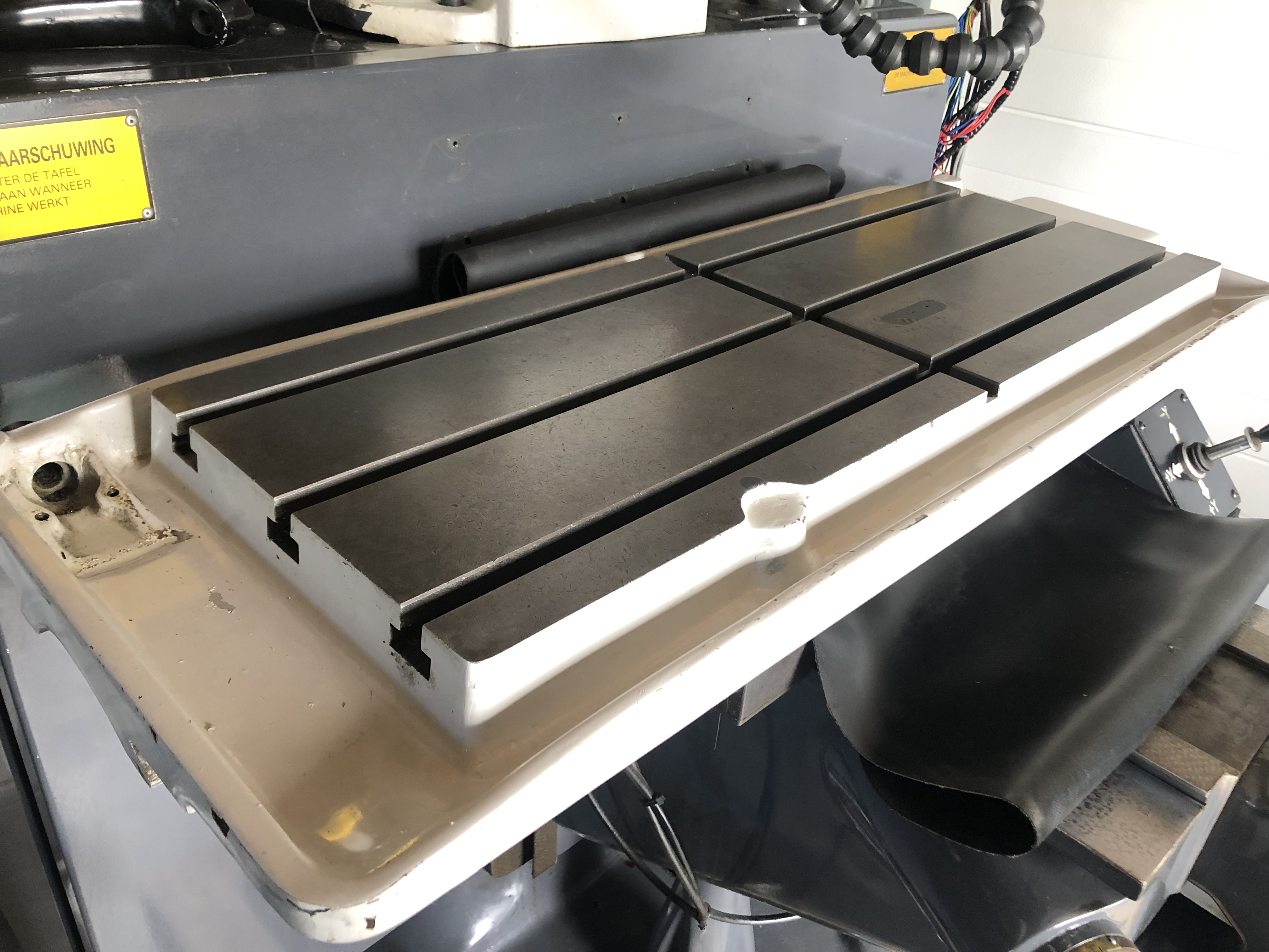

Niet heel veel spannends om te laten zien nog maar toch een kleine update.
Het schoonmaken van de machine vordert langzaam maar wel al een wereld van verschil.
Dit weekend de tafel volledig schoon gemaakt en even overheen gegaan met een slijpsteen
Intussen heb ik ook besloten welke motoren/drivers erop gaan komen. Uiteindelijk toch voor de leadshine servo's met ethercat support gekozen. dan specifiek de 750W variant.
Deze zijn intussen besteld en zouden over een aantal weken geleverd moeten worden
