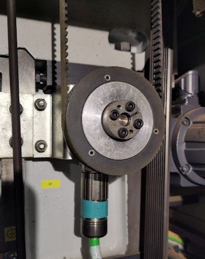

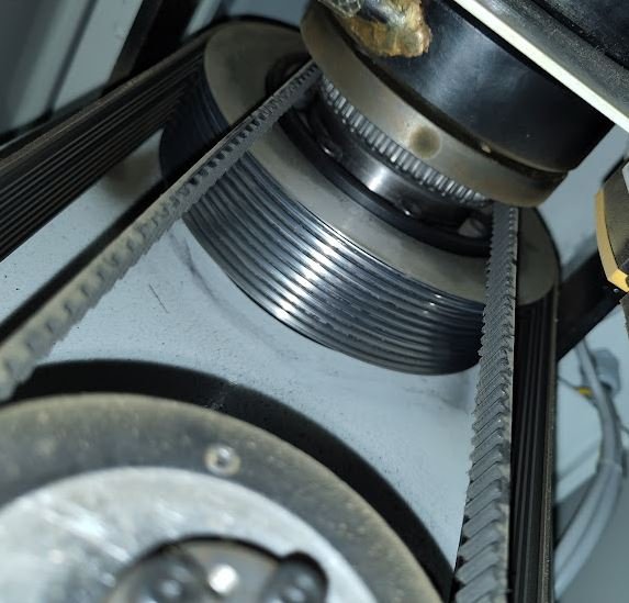

Nu heb ik een paar opties.
1. Op de hoofdspindel een tandriemschijf monteren maar deze moet dan minimaal 150mm doorsnede zijn. (anders kan ik hem niet monteren)
2. Op de aandrijfmotor as, daar zou het mooi passen. Maar je hebt dan nog wel het risico op slip van de riem
3. Ik zag op Ali encoders met wiel, die zou ik dan mooi op de spindel as kunnen laten lopen. Alleen wel kans op slip maar lijkt me verwaarloosbaar.
Die laatste optie spreekt mij wel aan, wat zouden jullie doen.
Als je onderstaande foto ziet, zou je denken waarom monteert hij hem niet op het uiteinde van de as.
Nou dat gaat niet omdat die in de deur valt, waar eventueel koelwater en rommel word opgevangen en afgevoerd.
Ik kan dus alleen monteren op die schijf die je ziet op de foto
